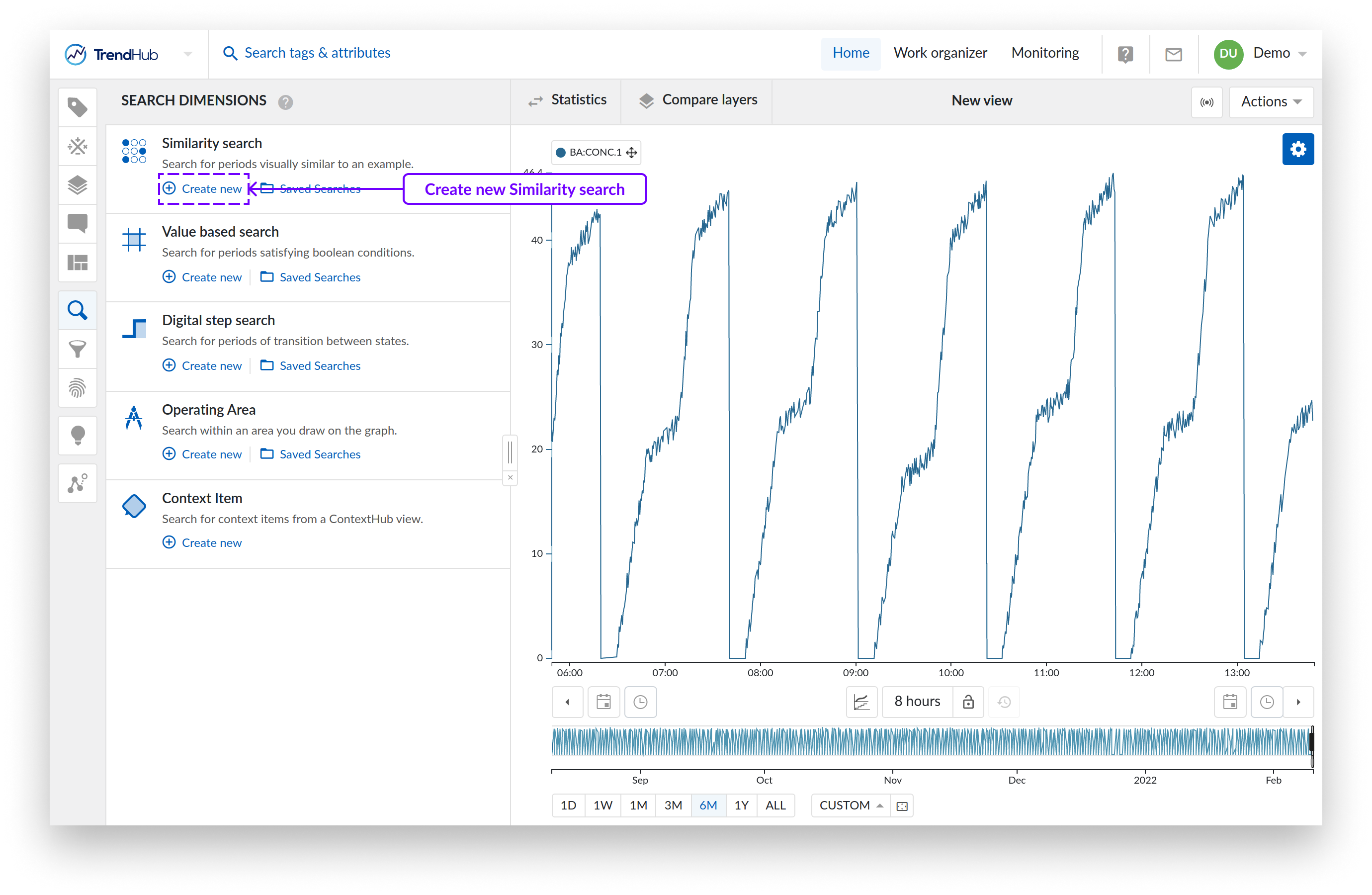

Klicken Sie im Suchmenü unter der Option Ähnlichkeitssuche auf "Neu erstellen". Wenn die Option Ähnlichkeitssuche ausgewählt ist, verwendet das Tool für die Ähnlichkeitssuche das gesamte im Fokusdiagramm hervorgehobene Muster als Suchanfrage.

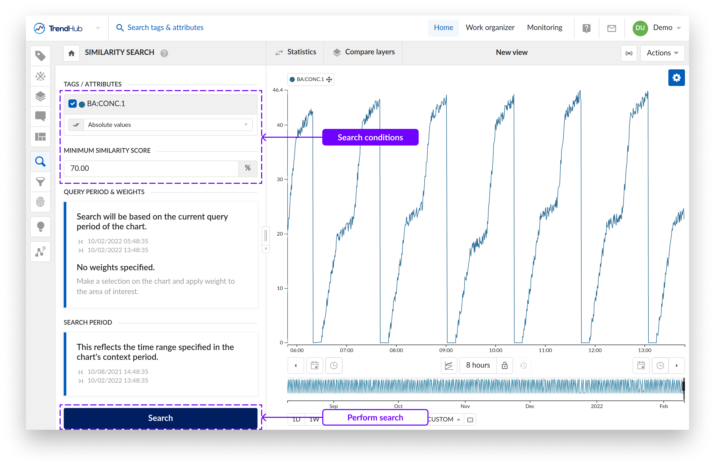

Drücken Sie die Schaltfläche 'Suchen', um die Suche zu starten.

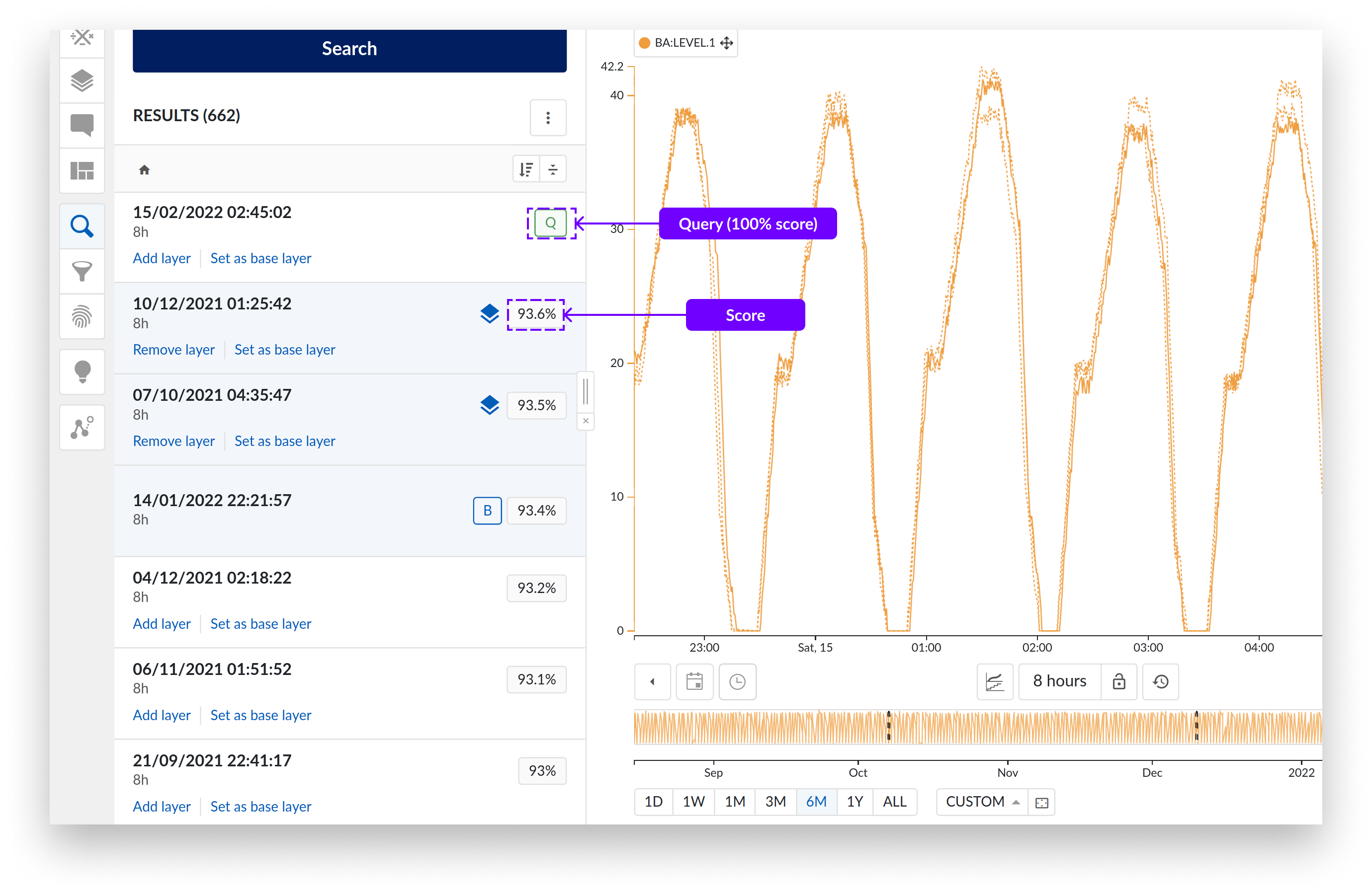

Warten Sie bis die Ergebnisliste erscheint. Standardmäßig werden die Ergebnisse nach Übereinstimmungsgrad sortiert und gruppiert (siehe ‚Mit der Suchergebnisliste arbeiten‘, um die Reihenfolge der Ergebnisse zu ändern).
Visualisierte Tags können in die Suche einbezogen oder ausgeschlossen werden, indem Sie das Kontrollkästchen neben dem Tag-Namen aktivieren.
Für jeden Tag kann die Ähnlichkeitssuche nach absoluten Werten oder nach der Signalform durchgeführt werden.
Absolute Werte: Wählen Sie diese Option, wenn das absolute Niveau und die Wertentwicklung im Laufe der Zeit übereinstimmen müssen.
Signalform: Wählen Sie diese Option, wenn das absolute Niveau der Messung weniger wichtig ist, aber die Signalform oder die Wertentwicklung der Messung (nach oben/unten) angepasst werden muss. Die Option Signalform skaliert die Messung nicht neu, ermöglicht aber eine vertikale Verschiebung des Musters.
Die Benutzerin kann die minimale Trefferquote ändern (Standardwert = 70% Trefferqualität). Wenn Sie diesen Wert erhöhen, werden weniger Ergebnisse gefunden. Eine Verringerung des Wertes hat den gegenteiligen Effekt.

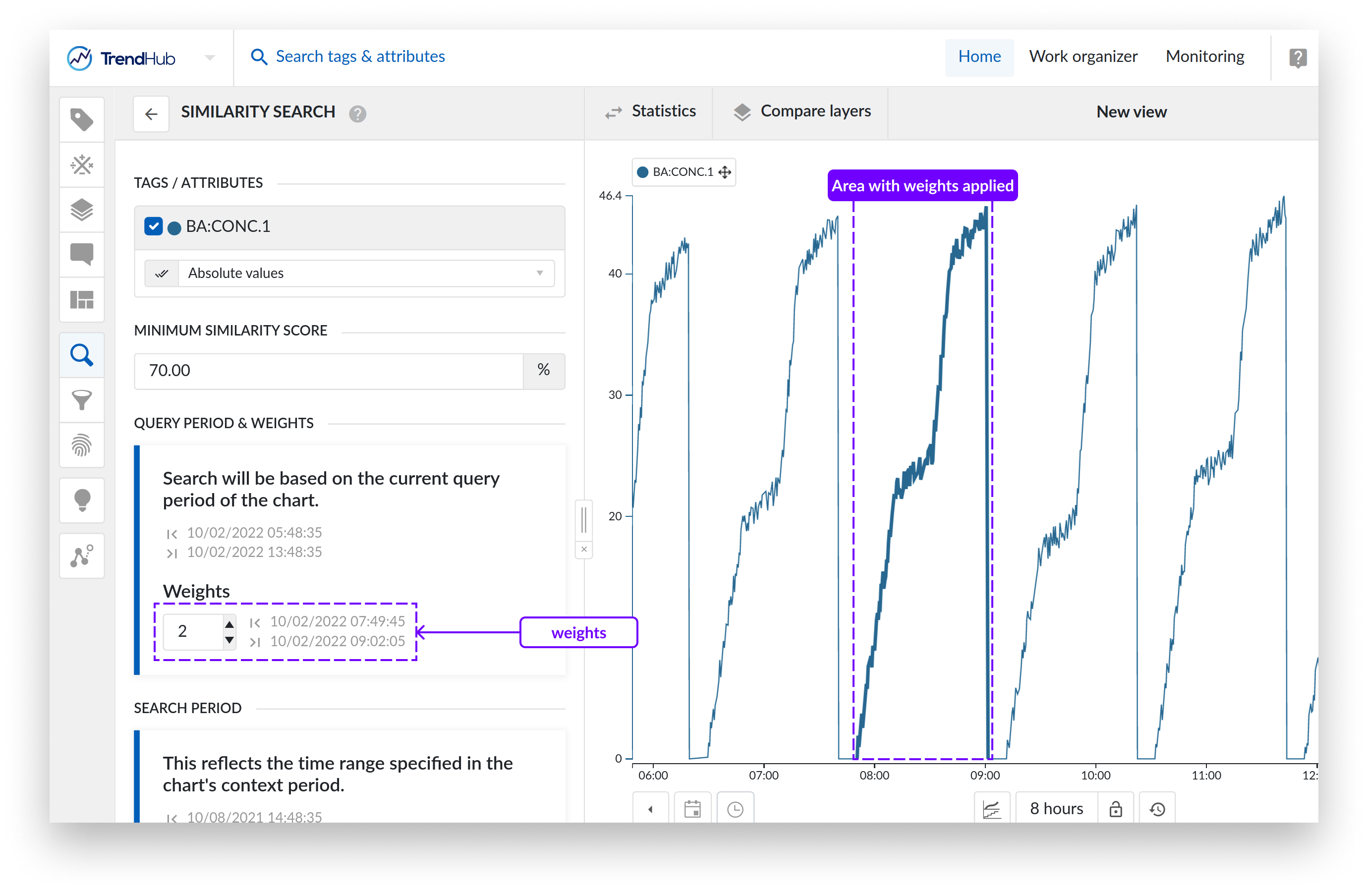

In manchen Fällen ist ein bestimmter Teil des Musters für Ihre Analyse wichtiger. In diesen Fällen können Gewichte verwendet werden, um die Bedeutung eines ausgewählten Teilfensters der Abfrage zu erhöhen.
Markieren Sie einen bestimmten Bereich.
Verwenden Sie die Gewichtungsschaltflächen, um die Gewichtung einzustellen. Die Dicke des Trends ändert sich entsprechend. Der Zeitraum, auf den die Gewichtung angewandt wird, und die Höhe der Gewichtung werden ebenfalls im linken Seitenbereich angezeigt. Sie können die Höhe der Gewichtung noch ändern, indem Sie die Pfeile neben der Füllstandsanzeige verwenden.
Die Ähnlichkeitssuche sucht immer noch nach Übereinstimmungen auf der Grundlage des gesamten Musters, aber Abweichungen in der hervorgehobenen Region werden stärker abgestraft.
Das Ändern der Gewichtungen im Fokusdiagramm wird nur für die geöffnete Suche wirksam, wenn Sie die Suchbedingungen bearbeiten.

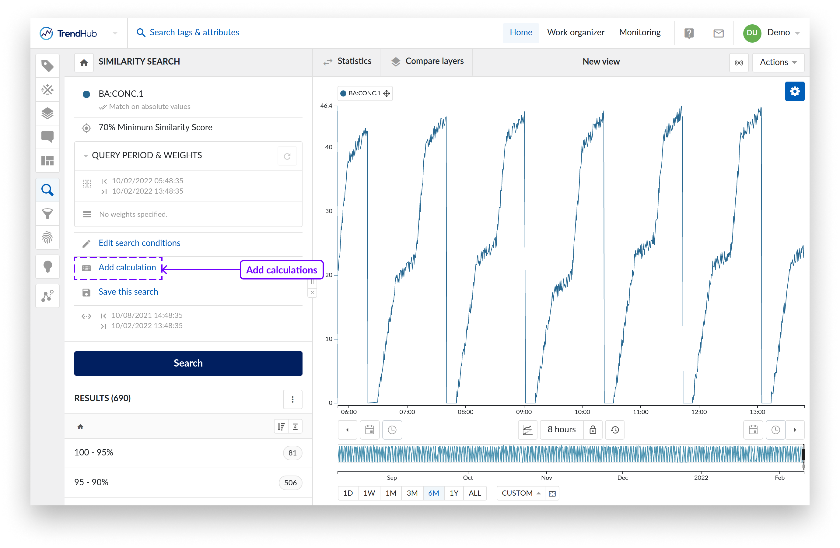

Sie können eine oder mehrere Berechnungen zu den Suchergebnissen und der Suchdefinition hinzufügen, indem Sie auf den Link 'Berechnung hinzufügen' klicken. Weitere Informationen über Berechnungen auf Basis von Suchergebnissen finden Sie in dem Dokument Berechnungen auf Basis von Suchergebnissen.

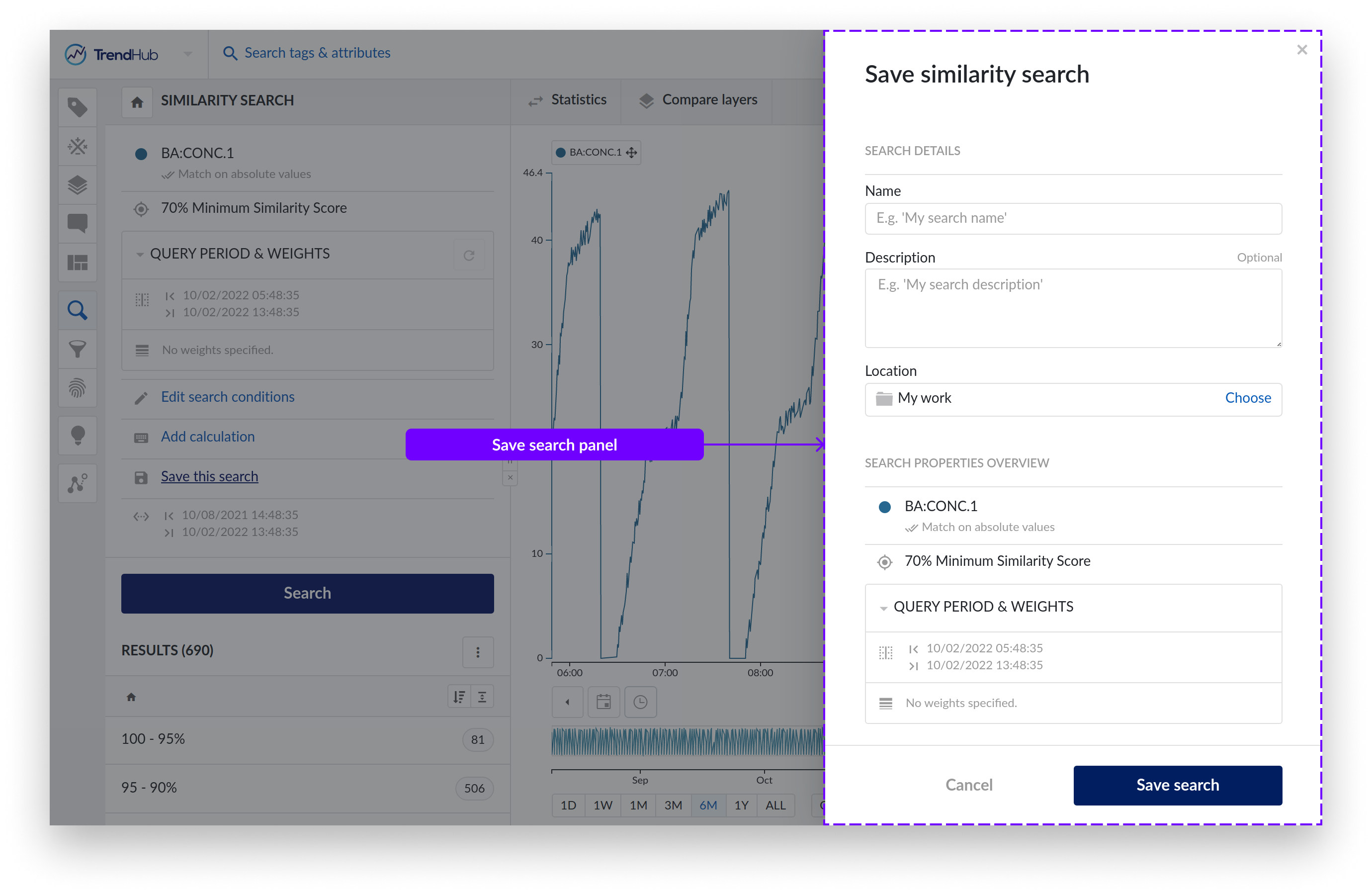

Nachdem Sie eine Suche erstellt oder bearbeitet haben, speichern Sie diese gemäß den nächsten Schritten:
Klicken Sie auf den Link 'Suche speichern' in der Suchübersicht.
Diese Aktion öffnet ein Fenster, in dem Sie die Einstellungen vornehmen können:
Der Name der Suche
Eine Beschreibung
Und den Ort im Work Organizer
Klicken Sie im Panel auf die Schaltfläche 'Suche speichern'.

Wie sollte ich die Ergebnisse der Ähnlichkeitssuche interpretieren?
Die Bewertungen für die Ähnlichkeitssuche basieren auf den visuellen Ähnlichkeiten zwischen der Suchanfrage (durchgezogene Linie) und dem Suchergebnis (gestrichelte Linie). An jedem Punkt wird die absolute Differenz genommen, summiert und neu auf den Bereich des Abfragezeitraums skaliert. Sie erhalten eine relative Punktzahl von 0% bis 100%.
Im Allgemeinen gelten die folgenden Regeln:
= 100%: Abfrage.
> 80% aber < 100%: gute Übereinstimmung.
> 60% aber < 80%: durchschnittliche Übereinstimmung.
< 60%: schlechte Übereinstimmung
