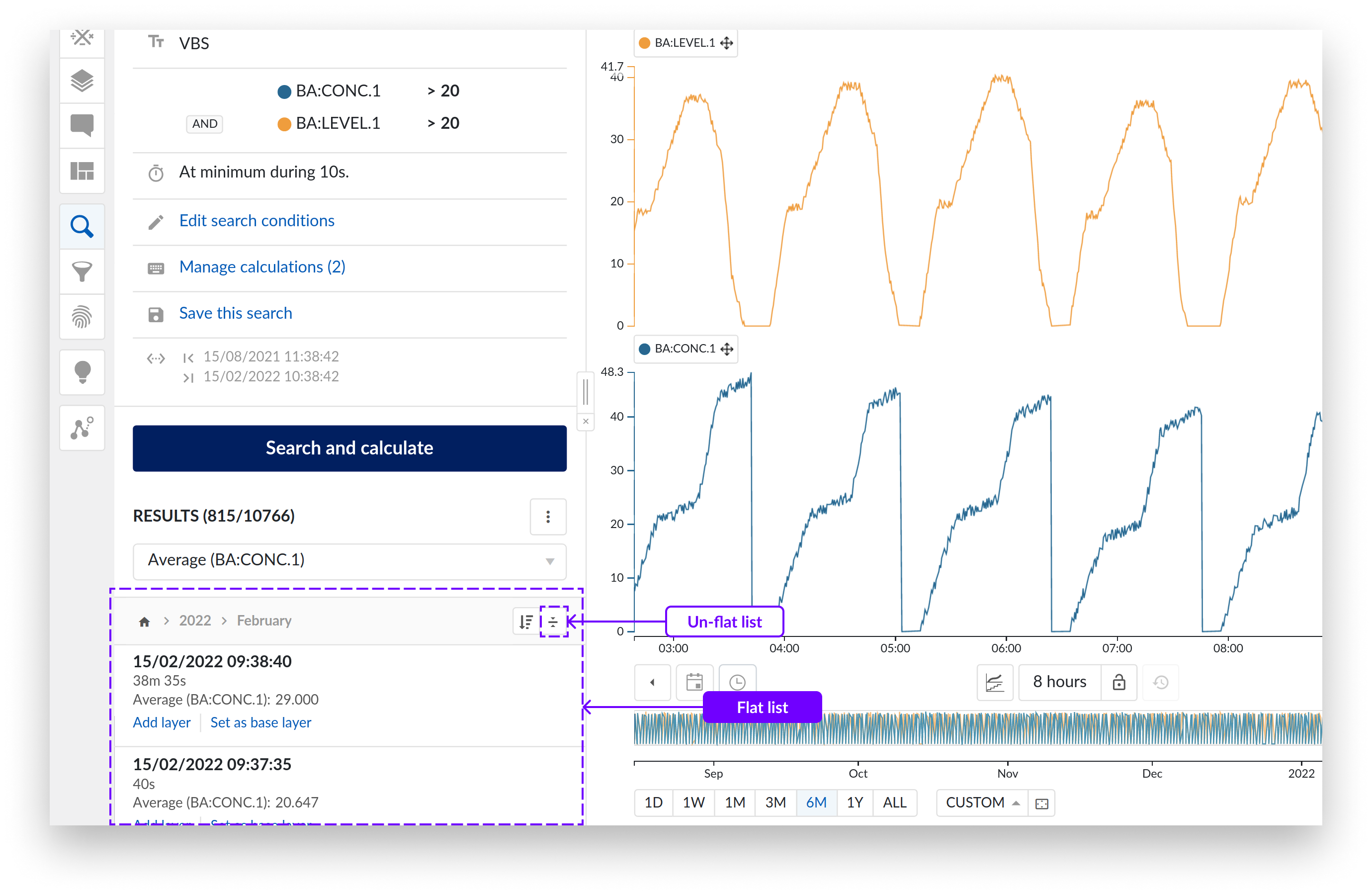

Um die Suchergebnisse aus einem Bin zu visualisieren, klicken Sie auf das im nächsten Screenshot gezeigte Symbol Die Suchergebnisliste zeigt nun die Ergebnisse dieses Bins an.
Wenn Sie z.B. auf die Schaltfläche "Verflachen" (Flattening) klicken, während Sie sich im Bin "Februar" befinden, werden alle Ergebnisse des Februars in einer Liste angezeigt.
Um die Ergebnisse des Februar Bins wieder zu sehen, klicken Sie auf die Schaltfläche Verflachen (Flattening).

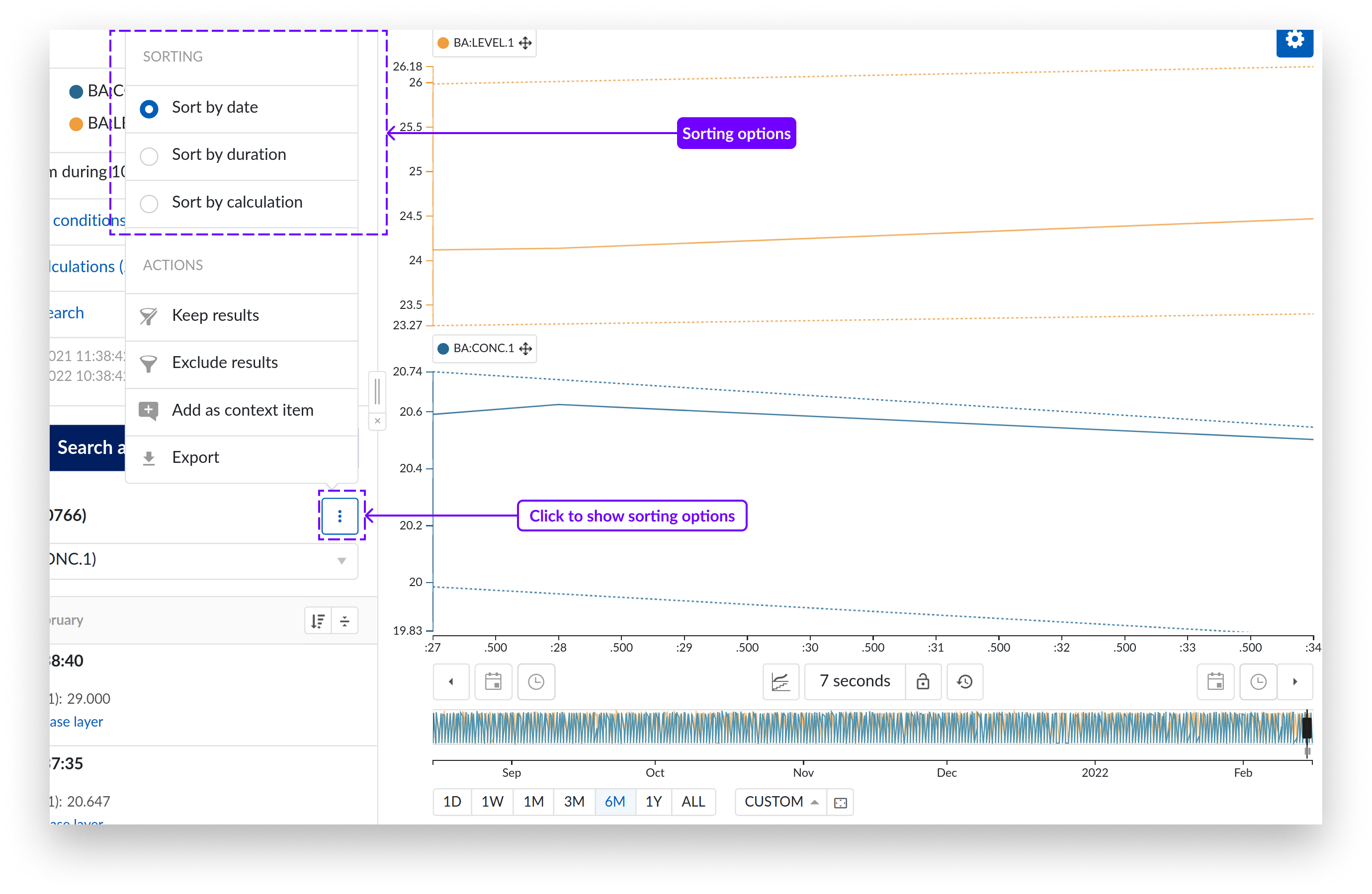

Sortieren der Suchergebnisse
Sie können die Ergebnisse auf- oder absteigend sortieren, indem Sie auf das im nächsten Bild gezeigte Sortiersymbol klicken. Der Pfeil wird immer nach unten angezeigt, und die Balken zeigen an, ob die Ergebnisse absteigend oder aufsteigend sortiert sind.
Um die Sortierung der Ergebnisse zu ändern, klicken Sie auf das Symbol mit den drei vertikalen Punkten in der oberen rechten Ecke der Ergebnisliste. Je nach Suchdimension sind verschiedene Sortieroptionen verfügbar:
Ähnlichkeitssuche: Sortieren Sie nach Punktzahl oder Datum
Wertebasierte Suche: Sortieren Sie nach Datum oder Dauer
Digitale Schrittsuche: nach Datum sortieren
Context-Item-Suche: Sortieren nach Datum oder Dauer
Betriebsbereichssuche: nach Datum oder Dauer sortieren
Wenn Sie eine Berechnung auf Basis von Suchergebnissen durchführen (siehe Berechnungen auf Basis von Suchergebnissen), wird eine zusätzliche Option zur Sortierung der Ergebnisse nach Berechnung angeboten.

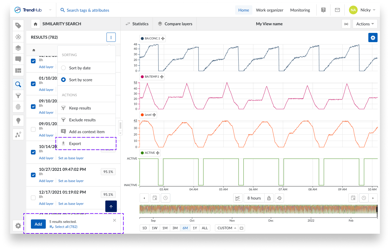

Sonstige Menüoptionen
Neben den Sortieroptionen stehen Ihnen die folgenden Optionen für die Suchergebnisse zur Verfügung.
Ergebnisse behalten / Ergebnisse ausschließen
Mit dieser Option können Sie bestimmte Suchergebnisse herausfiltern oder bestimmte Suchergebnisse behalten.
Dies geschieht durch die Erstellung von Filtern für die Zeiträume zwischen den Suchergebnissen (Ergebnisse behalten) oder durch die Erstellung von Filtern für diese Suchergebniszeiträume (Ergebnisse ausschließen).

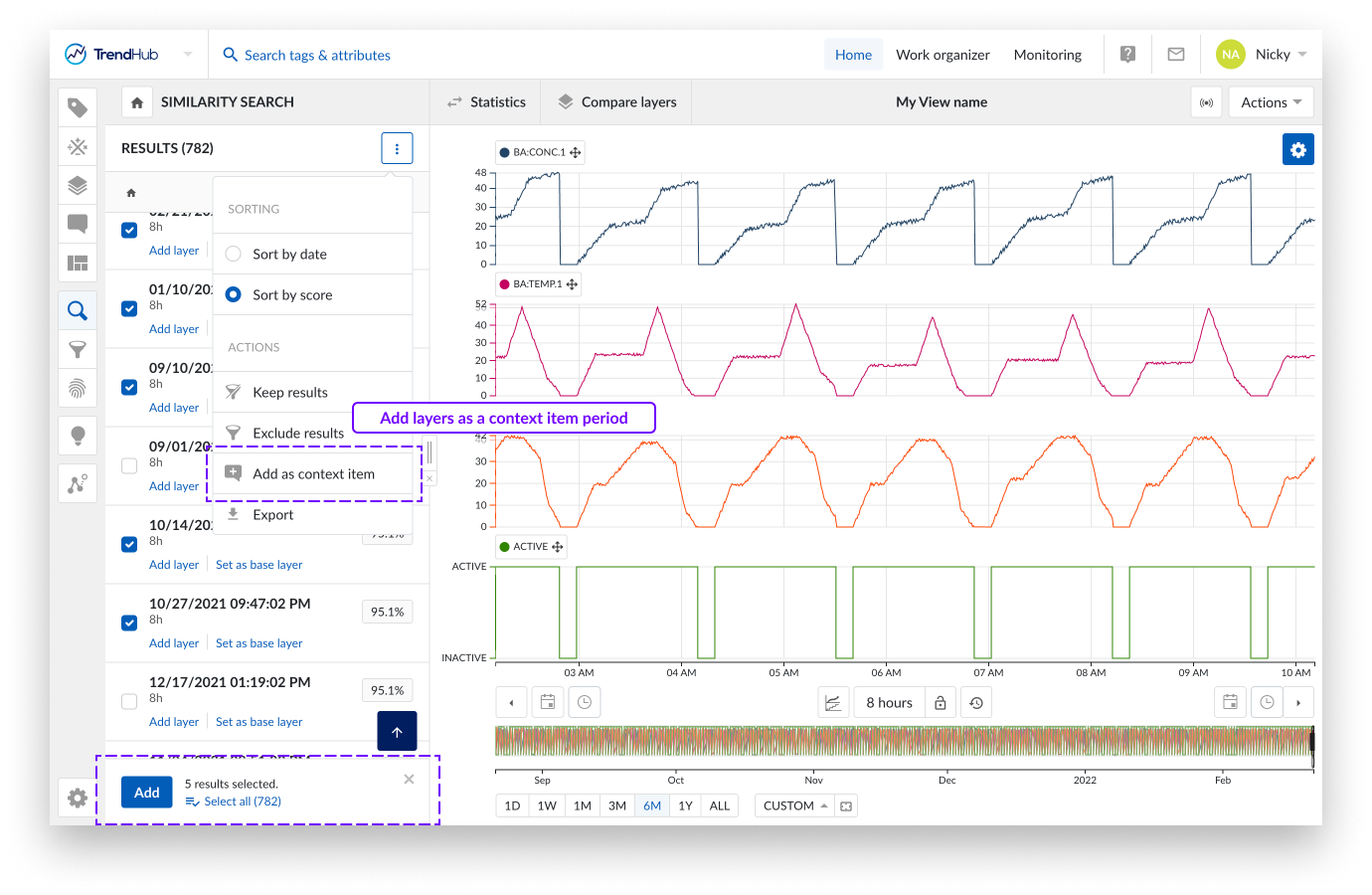

Als Context Item hinzufügen
Mit der Option "Als Context Item hinzufügen" können Sie Context Items für alle ausgewählten Suchergebnisse erstellen.
Exportieren
Als letzte Option können Sie auch alle Suchergebnisse in eine Excel-Datei exportieren.
Alle diese Optionen verwenden die gleiche Vorgehensweise, die in den obigen Abbildungen dargestellt ist Sobald eine Option ausgewählt ist, können Sie mit der Auswahl der gewünschten Suchergebnisse für die von Ihnen gewählte Aktion beginnen.
Sie können jederzeit sehen, wie viele Suchergebnisse ausgewählt sind, und Sie können ganz einfach alle Suchergebnisse in der aktuellen Ablage mit einem Klick auswählen. Klicken Sie dazu auf die Option "Alle auswählen (...)" in der Fußzeile rechts neben der Bestätigungsschaltfläche.
Die Option "Auswahl löschen" erscheint, sobald alle Suchergebnisse ausgewählt sind.
Sobald Sie die gewünschten Suchergebnisse ausgewählt haben, klicken Sie auf die Schaltfläche Bestätigen, um die von Ihnen gewählte Option auszuführen.

Für die Option Context Items wird ein Seitenfenster angezeigt, in dem Sie eine Massenerstellung von Context Items durchführen können. Um diese Option abzuschließen, müssen Sie das Seitenfenster ausfüllen und bestätigen. Die Massenerstellung aller Context Items wird dann ausgelöst.
Sobald die Aktion abgeschlossen ist, wird eine Benachrichtigung zum Benachrichtigungszentrum hinzugefügt.
Weitere Informationen über das Format des Exports der Suchergebnisse finden Sie hier.
Bei der Option Export wird eine Meldung angezeigt, dass die Erstellung des Exports begonnen hat. Sobald die Erstellung der Datei abgeschlossen ist, wird eine Meldung im Benachrichtigungszentrum angezeigt. Wenn Sie auf diese Meldung klicken, wird die Exportdatei heruntergeladen.
Der Download des Suchexports bleibt 7 Tage lang nach dem letzten Download verfügbar, bevor er abläuft.
Weitere Informationen über die Erstellung von Context Items finden Sie hier.
