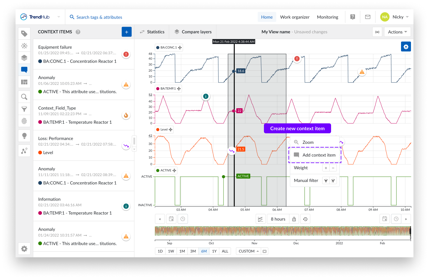

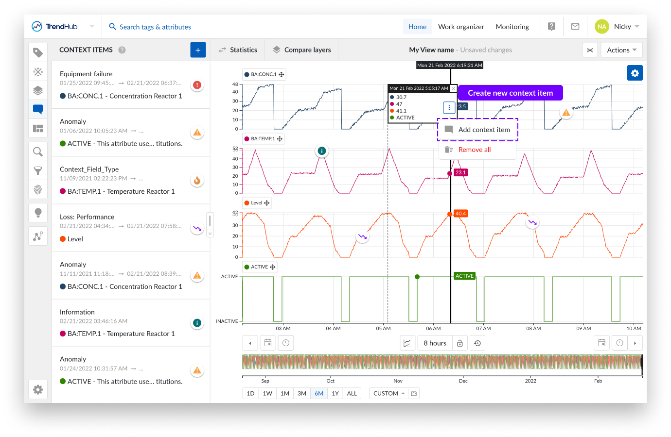

Im Diagramm erstellen Das Erstellen eines Context Items im Fokusdiagramm hat den Vorteil, dass die Start- und Endzeit auf der Grundlage Ihrer Auswahl vorausgefüllt wird.
Durch einen Doppelklick auf das Fokusdiagramm wird ein Data-Scooter mit der Option "Context Item hinzufügen" eingeblendet. Wenn Sie auf diese Option klicken, wird der oben beschriebene Ablauf zur Erstellung von Context Items gestartet.
Wenn Sie eine Auswahl im Fokusdiagramm erstellen, wird auch die Option "Context Item hinzufügen" für den ausgewählten Zeitraum angezeigt. Wenn Sie auf diese Option klicken, wird der oben beschriebene Ablauf zur Erstellung von Context Items gestartet.

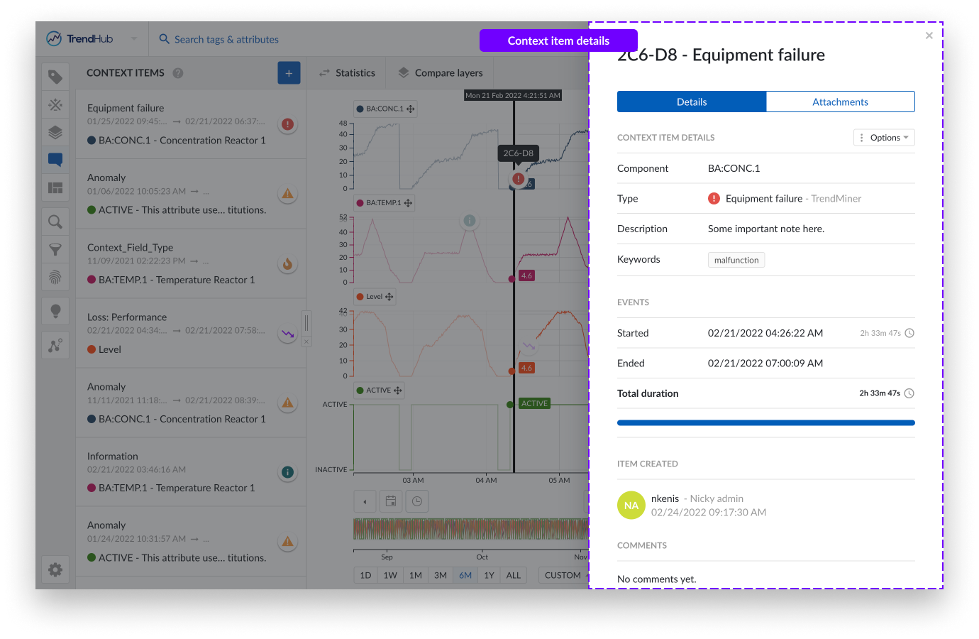

Details: Sie können sich die Details Ihrer Context Items anzeigen lassen, indem Sie auf ein Context Item-Symbol im Diagramm oder auf ein beliebiges Context Item im Context Item-Menü klicken. Dadurch wird das Seitenfenster mit den Details des Context Items angezeigt.
Das Detailfenster oben zeigt alle Kontextinformationen zu diesem Context Item an. Die folgenden Details werden angezeigt:
Details zum Context Item, einschließlich:
Komponente, auf der das Context Item erstellt wird
Context Item Typ
Beschreibung
Zeitstempel (nur für Instant Items)
Keywords
Context Fields (falls verfügbar)
Events (nur für Intervall-Items)
Datum und Uhrzeit des Beginns
Datum und Uhrzeit des Endes
Dauer
Informationen über den Ersteller des Context Items und den Zeitpunkt der Erstellung
Kommentarbereich, in dem Benutzer mit den entsprechenden Rechten Kommentare zu einem Context Item hinzufügen können.

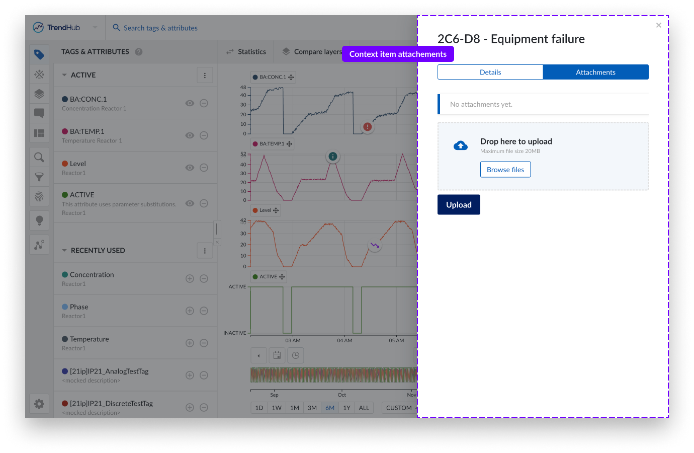

Attachments Sie können auch Dokumente zu einem Context Item hinzufügen. Legen Sie dazu einfach ein Item auf der Registerkarte Anhänge ab. Alle Dokumente können an diesem Ort gespeichert und abgerufen werden.

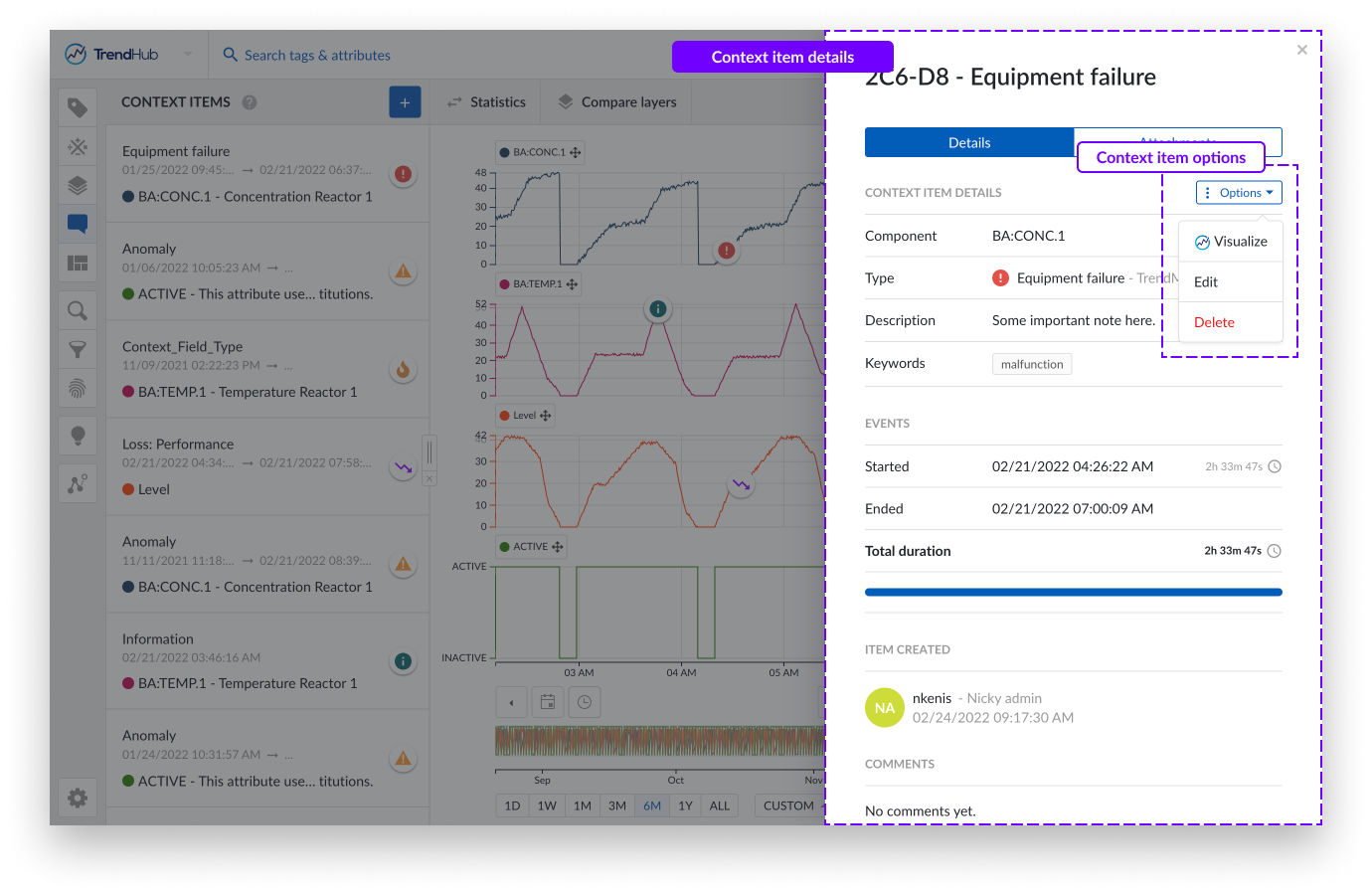

Context Items Optionen Weitere Optionen für Context Items finden Sie hinter der Schaltfläche Optionen auf dem Seitenpanel.
Visualisieren Mit der ersten Option "Visualisieren" können Sie den Zeitraum des Context Items direkt im Fokusdiagramm visualisieren. Wenn Sie auf diese Option klicken, öffnet sich ein weiteres Seitenfenster, in dem Sie einige Einstellungen ändern können, bevor die eigentliche Visualisierung beginnt.
Wenn Sie auf "Ebenen (1)" klicken, wird der Zeitraum angezeigt, zu dem das Fokusdiagramm springen soll.
Sie können auch die Tags und/oder Attribute aktualisieren, die den Zeitraum der Context Items anzeigen. Standardmäßig sind alle aktiven Tags ausgewählt, können aber leicht entfernt oder sogar verändert werden.
Eine Möglichkeit, zusätzliche Tags und/oder Attribute hinzuzufügen, besteht darin, sie nacheinander über die Linkoption "Tags/Attribute hinzufügen" hinzuzufügen.
Die zweite Möglichkeit besteht darin, alle Tags und Attribute, die in einer gespeicherten Ansicht enthalten sind, über die Linkoption "Tags/Attribute aus der Ansicht hinzufügen" hinzuzufügen.
Wenn Sie etwas versehentlich tun, können Sie die Liste mit der Option "Zurücksetzen" einfach zurücksetzen.
Wenn Sie auf die Bestätigungsschaltfläche "Visualisieren" klicken, wird Ihre aktuelle Ansicht mit dem in der Ebene genannten Zeitraum und allen ausgewählten Tags und/oder Attributen aktualisiert.
Bei gespeicherten Ansichten führt dies dazu, dass die Änderungen nicht gespeichert werden.

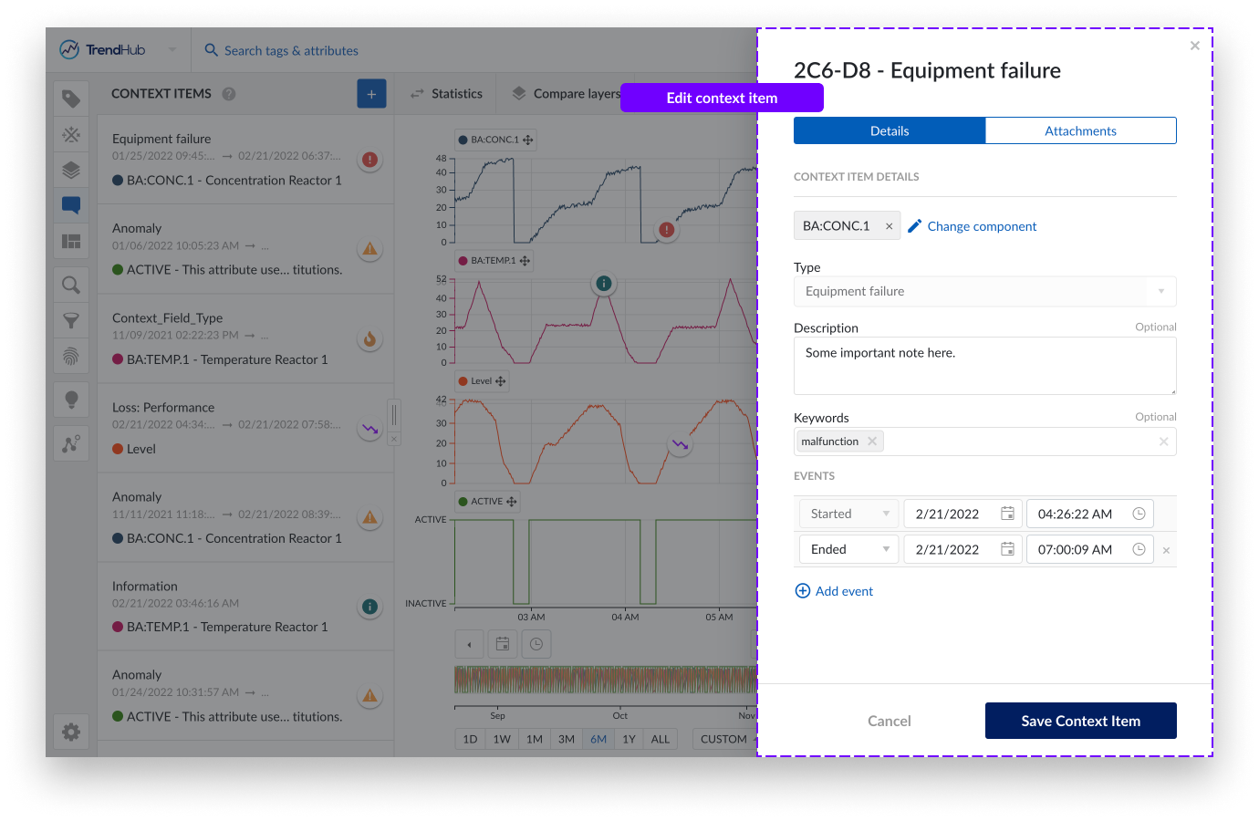

Bearbeiten Mit der Option Bearbeiten können Benutzer ein Context Item aktualisieren. Wenn Sie auf diese Option klicken, wird ein Seitenfenster für die Erstellung angezeigt, in dem alle aktuellen Details ausgefüllt sind.
Löschen Wenn ein Context Item nicht mehr benötigt wird, kann es mit dieser Option gelöscht werden. Nur Benutzer mit Löschrechten können diese Aktion durchführen.
