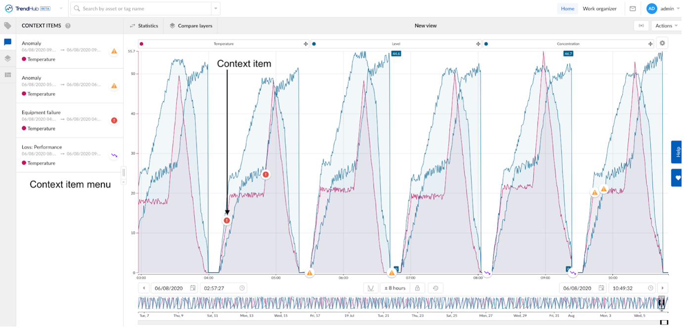

Das Context Item Menü
The Context Item menu shows an overview of all context within the focus time range of all visible tags.
Context Items (früher als Annotationen bezeichnet) sind in TrendMiner zum Beispiel Beschreibungen von Events oder Asset-Problemen. Sie können Kontext in TrendMiner verwenden, um interessante oder bemerkenswerte Ereignisse zu kennzeichnen, die Ihren Prozessen zuzuschreiben sind. Context kann man sich als Sprechblasen vorstellen, die zur Kennzeichnung Ihrer Trends verwendet werden.
Im Menü Context Items werden maximal 150 Context Items aufgelistet. Wenn mehr als 150 Context Items im Fokusbereich vorhanden sind, wird eine Feedback-Meldung angezeigt und es werden keine Context Items mehr gezeichnet oder aufgelistet. Um Context Items wieder anzuzeigen, zoomen Sie in das Fokusdiagramm oder in einen kleineren Zeitrahmen hinein.

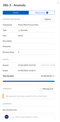

Im Menü Context Item zeigen die Items den Item type (Titel und Symbol), die Start- und Endzeit des Context Items sowie den Namen des Tags oder Attributs an. Die Items sind nach Datum geordnet.
Das context field kann unter dem context item type angezeigt werden, wenn der context item type mit diesem Feld verknüpft ist und die Option "set value as label" in ContextHub aktiviert ist.
In beiden Fällen erscheint ein Seitenfenster auf der rechten Seite des Bildschirms. Das Panel enthält den Kontext, der bereits für das Item erstellt wurde.
In dem neu geöffneten Kontext-Panel können Sie Ihrem Item weiteren Kontext hinzufügen, einschließlich

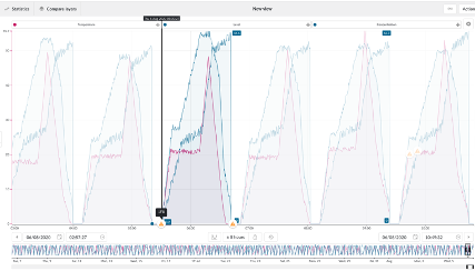

Wenn ein grauer Bereich ausgewählt und ein Context Item hinzugefügt wird, erscheinen zwei Context Item-Symbole. Wenn Sie den Mauszeiger über das erste der beiden gepaarten Items bewegen, wird der dazwischen liegende Zeitraum über dem Rest des Trendplots hervorgehoben. Diese Funktion ist besonders nützlich, wenn Ihr Chart mit Context Items gefüllt ist.

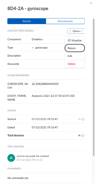

Sie können jederzeit die Details Ihrer Context Items mit Ihren Quelldaten abgleichen, und zwar über das Detailfenster eines jeden Context Items, das aus einem externen Quellsystem stammt. Wenn Sie sich für eine erneute Synchronisierung entscheiden, wird eine Überprüfung des Quellsystems durchgeführt, um etwaige Aktualisierungen des ursprünglichen Event-Frames zu identifizieren. Alle neuen Aktualisierungen werden identifiziert und dann in TrendMiner übernommen.
Um einen Item neu zu synchronisieren:
Öffnen Sie eine Context-Ansicht.
Select a context item and open the details panel.
Click on the "Options" button.
Select "Resync".

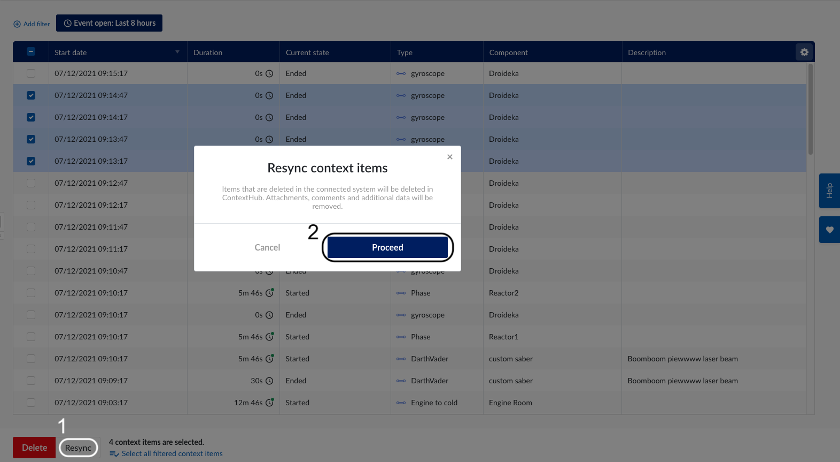

Massenhafte Neusynchronisierung
Für ContextHub-Administratoren gibt es eine Option zur Massen-Neusynchronisierung. Dies kann innerhalb einer ContextHub-Ansicht im Tabellenmodus durchgeführt werden.
Klicken Sie auf die Kontrollkästchen der Items, die Sie in einer Context View interessieren.
Klicken Sie dann auf die Schaltfläche "Neu synchronisieren" am unteren Rand der Tabelle. Es erscheint ein Popup-Fenster.
Klicken Sie auf die Schaltfläche "Fortfahren".
Abgeschlossene Synchronisierungsaufträge werden im Benachrichtigungszentrum hervorgehoben. In den Benachrichtigungen wird hervorgehoben, ob eine Synchronisierung erfolgreich war oder nicht und ob Items gelöscht oder aktualisiert wurden.
