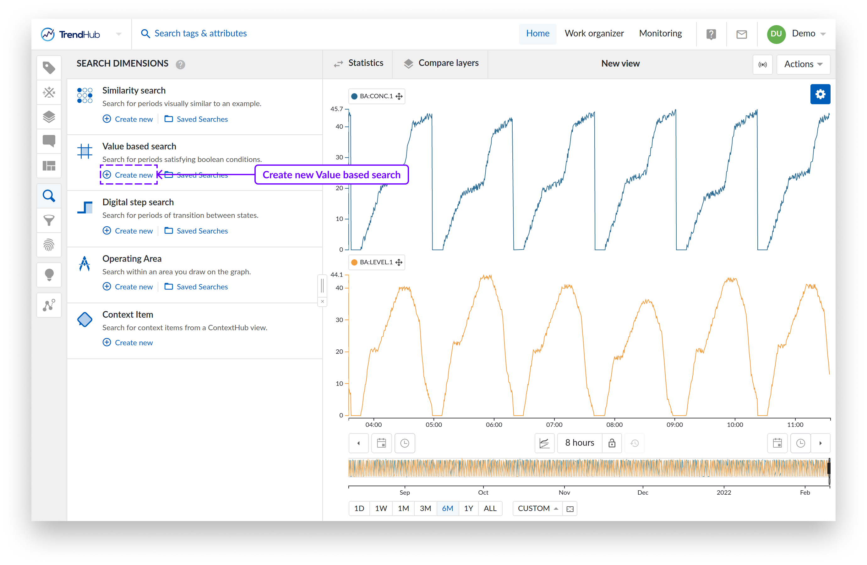

Klicken Sie im Suchmenü unter der Option Wertebasierte Suche auf 'Neu erstellen'.

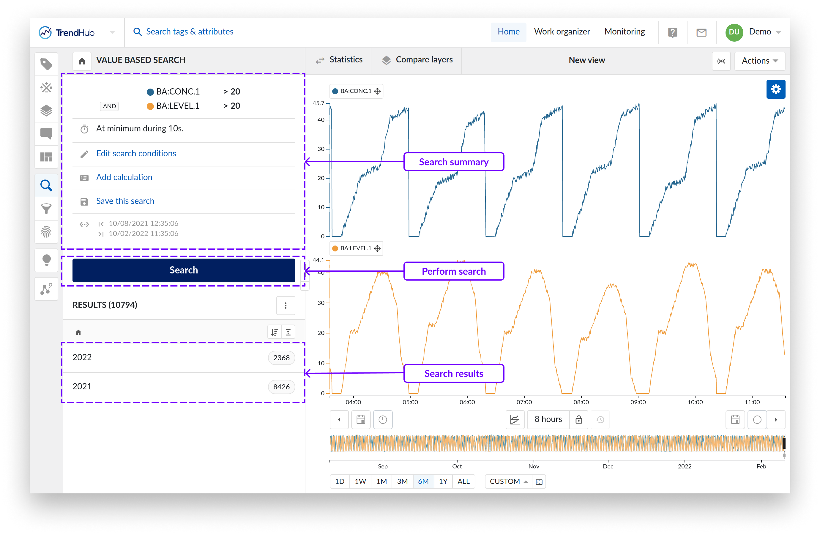

Fügen Sie die Suchbedingungen hinzu (siehe "Einrichten und Bearbeiten von Suchbedingungen" unten).
Drücken Sie die Schaltfläche 'Suchen', um die Suche zu starten.
Warten Sie bis die Ergebnisliste erscheint. Standardmäßig werden die Ergebnisse nach Übereinstimmungsgrad sortiert und gruppiert (siehe Mit der Suchergebnisliste arbeiten um die Reihenfolge der Ergebnisse zu ändern).

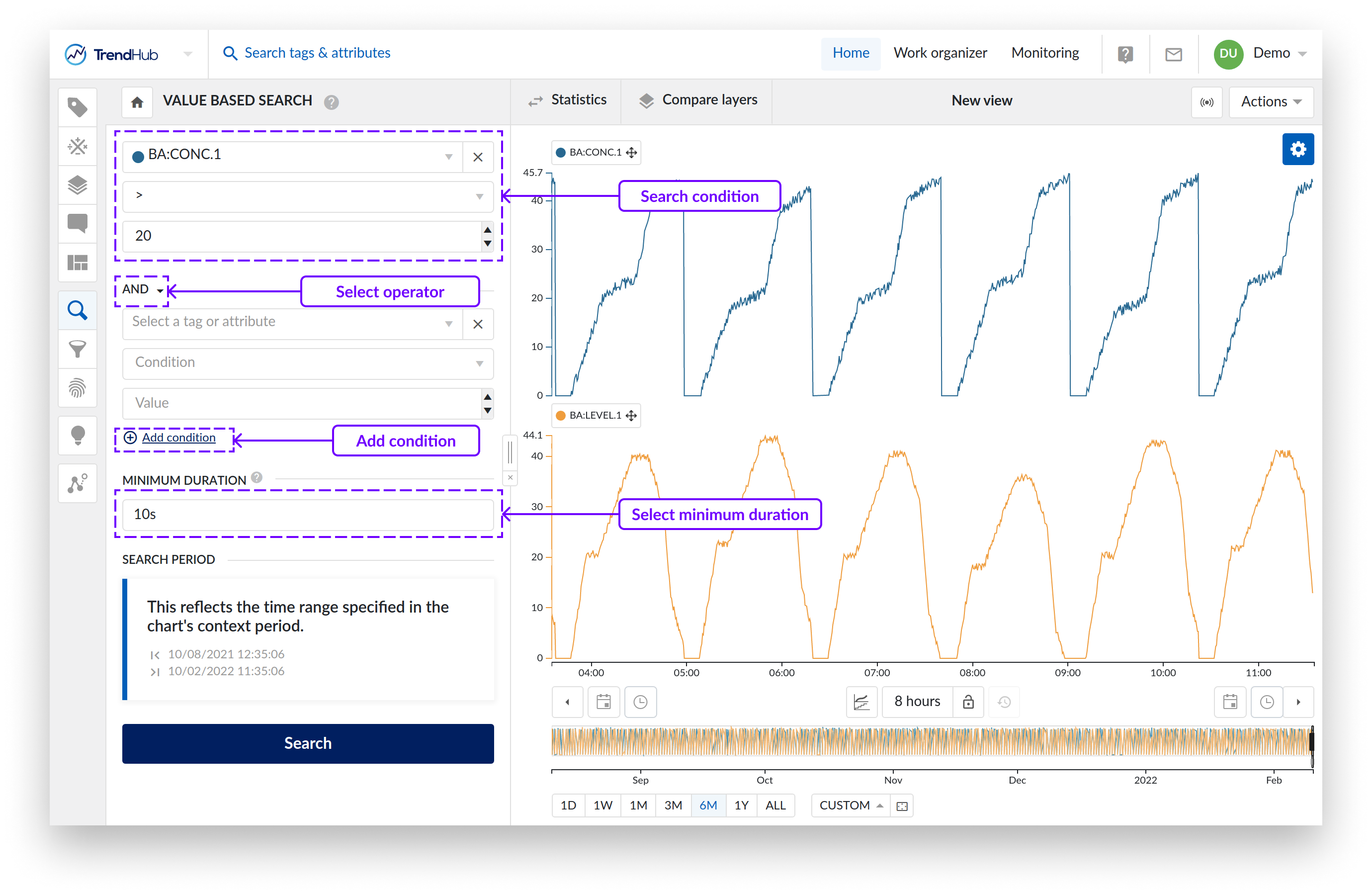

Wählen Sie den Tag oder das Attribut, das Sie interessiert. Nur aktive Tags sind im Dropdown-Menü verfügbar.
Geben Sie die Bedingung und den Wert für den ausgewählten Tag an.
Wenn Sie für digitale und String-Tags die Bedingung "=" verwenden, können Sie mehrere Zustände auswählen.
Fügen Sie mehrere Bedingungen hinzu, indem Sie auf den Link "Bedingung hinzufügen" klicken. Es können bis zu 10 Bedingungen kombiniert werden.
Durch Klicken auf den Logikoperator in der Wertebasierten Suche kann der Standardoperator 'AND' zwischen den Bedingungen durch einen 'OR'-Operator ersetzt werden.
Es kann nur ein Operator für alle Suchbedingungen verwendet werden. Kompliziertere boolesche Logik, die auf Kombinationen von AND / OR / NOT-Operatoren basiert, wird derzeit nicht unterstützt. Dennoch können oft Filter verwendet werden, um indirekt eine komplexere Logik zu implementieren.
Passen Sie die Mindestdauer an, für welche die Ergebnisse den im Feld 'Mindestdauer' angegebenen Bedingungen entsprechen müssen. Dieser Parameter kann verwendet werden, um Rauschen herauszufiltern (kurze Spitzen, welche die angegebenen booleschen Bedingungen erfüllen).

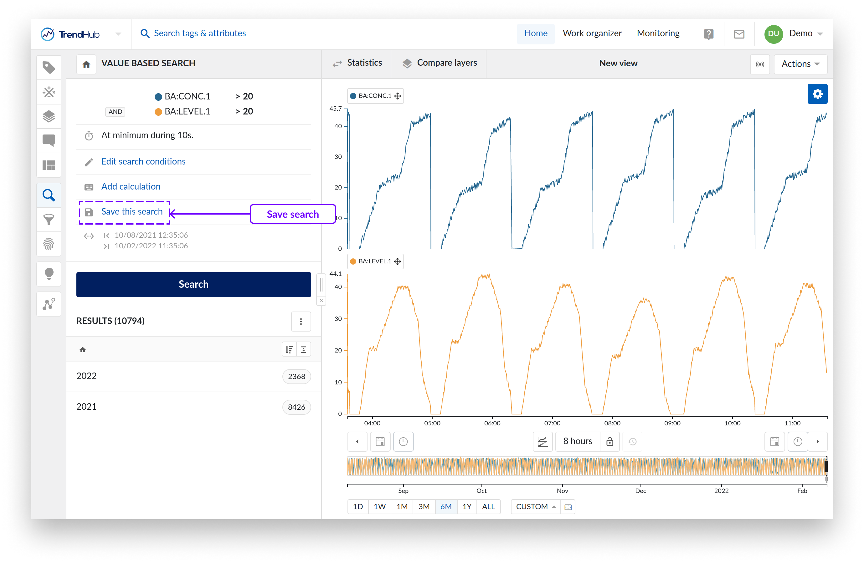

Nachdem Sie eine Suche erstellt oder bearbeitet haben, klicken Sie auf den Link 'Diese Suche speichern' in der Suchübersicht, um sie zu speichern.
Diese Aktion öffnet ein Fenster, in dem Sie die Einstellungen vornehmen können:
Der Name der Suche
Eine Beschreibung
Und den Ort im Work Organizer.
Klicken Sie auf die Schaltfläche 'Suche speichern' im Fenster 'Wertbasierte Suche speichern'.
