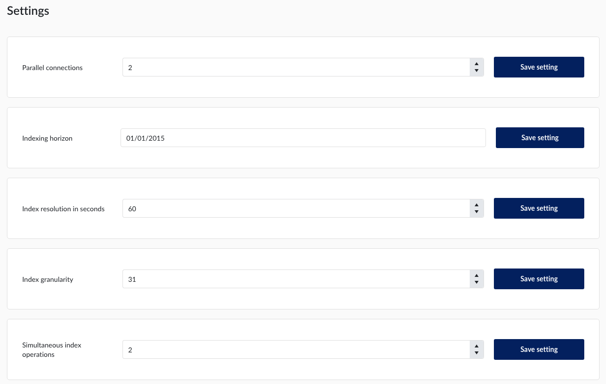

TrendMiner verwendet bestimmte Verbindungseinstellungen, um die Leistung der historischen Verbindung zu optimieren. Standardmäßig werden 2 parallele Verbindungen verwendet. In den meisten Fällen sollte der Wert für die Einstellung "Historian Parallelism" der Anzahl der Kerne auf Ihrem Historian-Server entsprechen.
Die Einstellung ist eine globale Einstellung, aber parallele Verbindungen können auch pro Datenquelle (im Menü datqa & Datenquelle) als Überschreibung festgelegt werden. Durch das Ändern der globalen Voreinstellung werden die vorhandenen Überschreibungen nicht aktualisiert. Sie behalten den aktuellen Wert, der als Override eingestellt ist.
Hinweis: Wenden Sie sich an den TrendMiner Support unter support@trendminer.com, wenn Sie Leistungsprobleme haben oder glauben, dass es sinnvoll wäre, diese Einstellung zu ändern.
Der Indizierungshorizont zeigt das früheste Datum an, ab dem Tags indiziert werden. Tag-Daten, die vor diesem Datum liegen, stehen für die TrendMiner-Analyse nicht zur Verfügung. Der Standard-Indizierungshorizont ist der 1. Januar 2015 (Referenz 1). Wenn Sie den Indexierungshorizont erhöhen (z.B. von 2015 auf 2010), wird die Indizierung bereits indizierter Tags automatisch bis zum neuen Horizont fortgesetzt, wenn diese Tags im Charting oder von Monitors verwendet werden.
Die Indexauflösung legt den Detaillierungsgrad des Indexes fest. Bei einer Auflösung von 1 Minute (der Standardeinstellung) enthält der Index bis zu 4 Punkte pro Minute.
Gültige Indexauflösungen sind:
Wenn Sie die Indexauflösung ändern, werden alle vorhandenen Tag-Indizes gelöscht.
'Minimum'. 1 (eine Sekunde)
'Maximum'. 86400 (ein Tag)
86400 muss durch die Indexauflösung teilbar sein
Die Indexgranularität definiert die Zeiträume, die bei der Rückwärtsindizierung aus der Datenquelle abgerufen werden, um den Index aufzubauen. Je kleiner die Zeiträume sind, desto mehr Aufrufe müssen an die Datenquelle gerichtet werden, was zu einem größeren Overhead und einer langsameren Indizierung führt. Je größer die Granularität, desto größer ist das Risiko von Verbindungsausfällen und desto höher ist der Speicherverbrauch.
Die Standardgranularität ist 1 Monat ("1M").
Gültige Indexgranularitäten sind z.B. "1D" (5 Tag), "5D" (2 Tage) oder "2M" (2 Monate). Das Ändern der Granularität hat keine Auswirkungen auf bereits indizierte Tags.
Dieser Wert legt die Anzahl der gleichzeitigen Indexierungsvorgänge fest. Der Standardwert ist 2, d.h. es können immer nur 2 Indizierungsvorgänge gleichzeitig ausgeführt werden. Zeiträume verschiedener Tags werden verschachtelt, wobei die jüngsten Zeiträume eine höhere Priorität erhalten, so dass alle Tags in einem ähnlichen Tempo indiziert werden.
Bitte kontaktieren Sie den TrendMiner Support, bevor Sie diese Einstellung ändern -support@trendminer.com

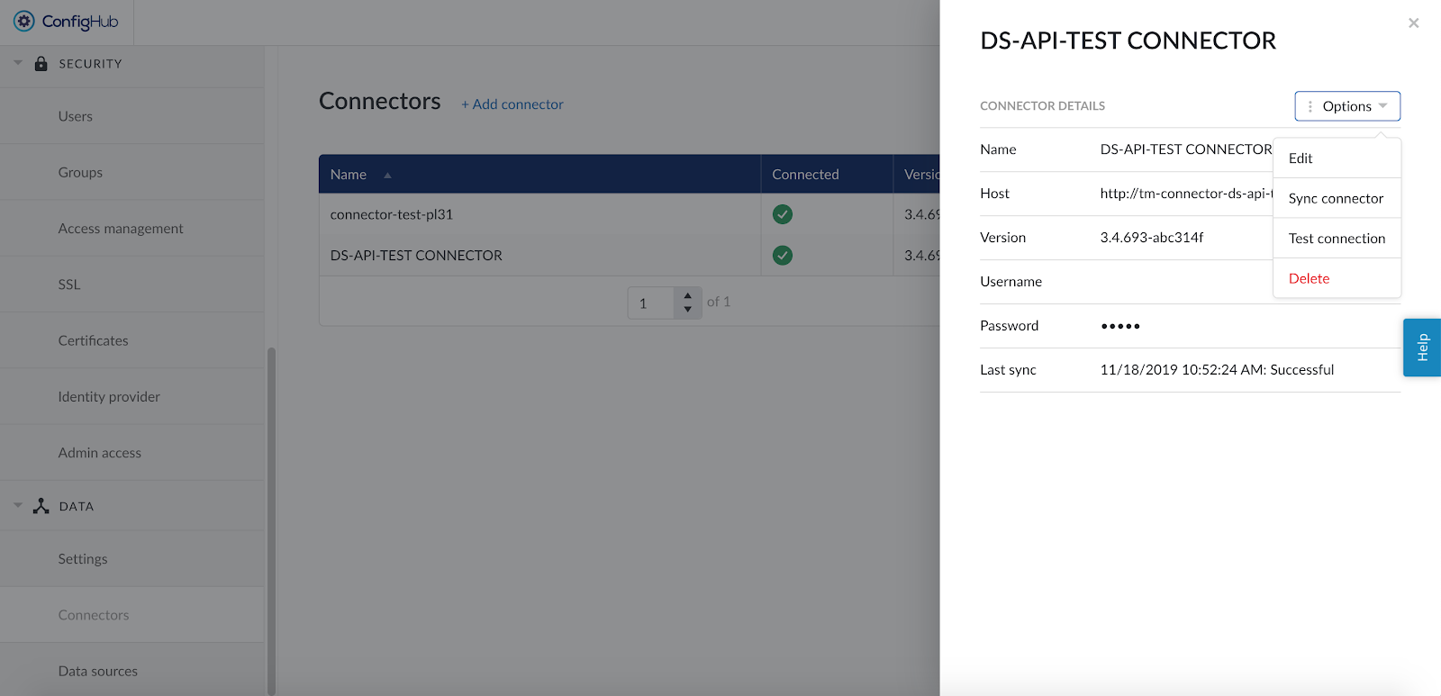

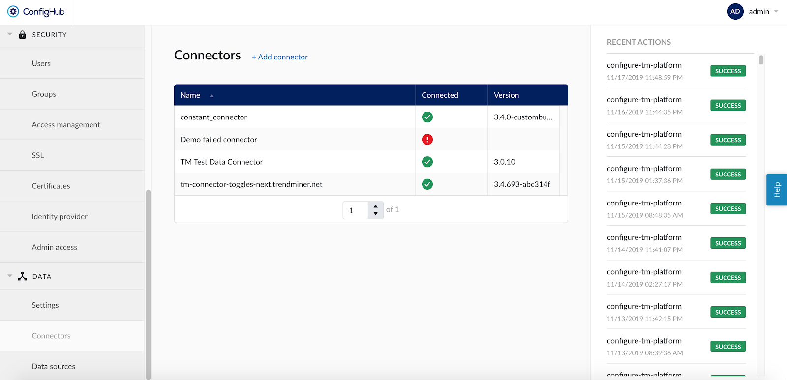

Fügen Sie eine neue Verbindung hinzu, indem Sie auf das Etikett (+ Verbindung hinzufügen) neben dem Titel klicken und die Felder für die Verbindungsdetails ausfüllen:
Name: Sie können den Namen frei wählen. Die einzige Einschränkung ist, dass jeder Verbindungsname eindeutig sein muss.
Host: Hostname des Connectors.
Benutzername und Passwort: sollten nur ausgefüllt werden, wenn sie bei der Installation des Connectors konfiguriert werden.
Sobald ein neuer Connector erfolgreich hinzugefügt wurde, beginnt er mit der Synchronisierung aller Datenquellen, die für den Connector konfiguriert sind.
Wenn ein Connector nicht synchronisiert werden kann, wird er in der Connector-Liste mit einem roten Ausrufezeichen versehen. Um mehr über die Ursache des Fehlers zu erfahren, öffnen Sie die Verbindungsdetails, indem Sie auf den Namen der Verbindung klicken. Die Fehlerrückmeldung wird unter 'Zuletzt synchronisiert' angezeigt.
Für Verbindungen, die erfolgreich verbunden sind, zeigt das Feld 'Letzte Synchronisierung' in den Verbindungsdetails das Datum und die Uhrzeit der letzten Synchronisierung an. Das Datum und die Uhrzeit der letzten Synchronisierung werden aktualisiert, wenn eine manuelle Synchronisierung ausgelöst wird oder wenn TrendMiner den Tag-Cache für diesen Konnektor synchronisiert, in der Regel während einer nächtlichen Aktualisierung des Tag-Cache.
Ein grünes Häkchen in der Konnektorliste zeigt an, dass TrendMiner erfolgreich mit dem Konnektor verbunden ist, aber es zeigt nicht an, ob es Probleme bei der Synchronisierung zwischen dem Konnektor und der Datenquelle gibt. Den Status der verbundenen Datenquellen können Sie im Menü 'Datenquellen' einsehen. Beachten Sie auch, dass der Status nicht automatisch aktualisiert wird, wenn die Seite geladen wird. Aktualisieren Sie die Seite oder wählen Sie die Option 'Verbindung testen', um den Verbindungsstatus eines Connectors zu aktualisieren.
Um die Details eines Connectors zu bearbeiten, klicken Sie auf seinen Namen, um die Details zu öffnen, und wählen Sie dann 'Optionen' -& 'Bearbeiten'In der Connector-Übersicht wird die Version jedes Connectors aufgeführt. Diese Information ist wichtig, falls eine neuere Version eines Konnektors neue Funktionen oder Verbesserungen für eine bestimmte Datenquelle unterstützt.
Wenn Sie jedoch den Host, den Benutzernamen oder das Kennwort auf einen falschen Wert ändern, können Sie nicht mehr auf die Tags aus den verbundenen Datenquellen zugreifen.
Andere verfügbare Optionen sind:
Konnektor synchronisieren: Dies löst eine manuelle (erneute) Synchronisierung aller Datenquellen aus, die für diesen Konnektor konfiguriert sind. Wählen Sie diese Option, um alle Tags aus allen angeschlossenen Datenquellen auf einmal zu aktualisieren.
Verbindung testen: Mit dieser Option testen Sie die Verbindung zum Connector, ohne eine Synchronisierung auszulösen, und aktualisieren den Gesundheitsstatus des Connectors.
Löschen: Mit dieser Option wird der Konnektor aus der Konfiguration entfernt und alle Datenquellen, die diesen Konnektor verwenden, werden entfernt, bis die Datenquellen wieder über einen korrekt konfigurierten Konnektor verbunden werden.

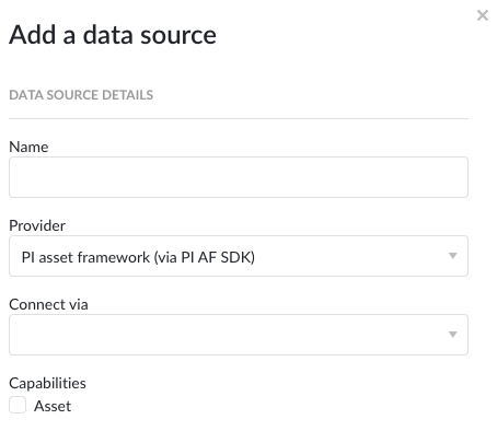

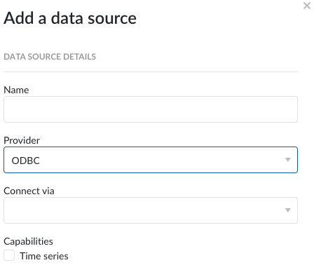

Fügen Sie eine neue Datenquelle hinzu, indem Sie auf das Etikett (+ Datenquelle hinzufügen) neben dem Titel klicken. Auf der rechten Seite des Bildschirms wird ein Seitenfenster "Datenquelle hinzufügen" angezeigt:
Details zur Datenquelle
Füllen Sie die Felder im Seitenbereich "Datenquelle hinzufügen" aus:
Name: Sie können die Namen der Datenquellen frei wählen, aber sie sind obligatorisch, unterscheiden nicht zwischen Groß- und Kleinschreibung und sind eindeutig. Der Name einer Datenquelle identifiziert die Datenquelle.
Anbieter: TrendMiner bietet einige Standardverbindungen zu Datenquellen über bestimmte Herstellerimplementierungen (z.B. OSIsoft PI, Honeywell PHD, ...) und über allgemeinere Alternativen (z.B. ODBC, OleDB, ...). Der Provider 'TM-Connector' ermöglicht die Verbindung von Datenquellen über ein Connector-to-Connector-Setup. Um eine Datenquelle über mehrere Konnektoren zu verbinden, ist eine zusätzliche Konfiguration über die TrendMiner Connector API erforderlich.
Verbinden über: Dieses obligatorische Feld dient zur Auswahl des Konnektors, über den die Verbindung zur Datenquelle hergestellt wird. Alle Datenquellen müssen über einen Connector verbunden sein. Um eine Datenquelle hinzuzufügen, muss zuerst mindestens 1 Konnektor hinzugefügt werden.
Doppelte Tag-Namen werden nicht unterstützt. Wenn 2 Tags mit exakt demselben Namen mit TrendMiner synchronisiert werden, können Analysen, Berechnungen und Indizierungen auf/für diese Tags fehlschlagen. Verwenden Sie Präfixe für Datenquellen, um mögliche Probleme mit doppelten Tag-Namen zu vermeiden.
Je nach dem von Ihnen gewählten Anbieter können die für die Fertigstellung erforderlichen Verbindungsdetails unterschiedlich sein. Bei den verwalteten Daten kann es sich um einen von zwei Typen handeln (oder um beide):

Asset datan
Bei Asset-Datenquellen ist der Prozess ähnlich wie bei den Zeitreihendetails, aber es sind viel weniger Felder zum Ausfüllen erforderlich.
Es ist nicht erlaubt, dieselbe Verbindung mehrfach hinzuzufügen, wenn die Kontextfunktionen auf beiden Instanzen aktiviert sind! Asset-Baum-Berechtigungen müssen im Bereich Asset-Berechtigungen (ContextHub) verwaltet werden.

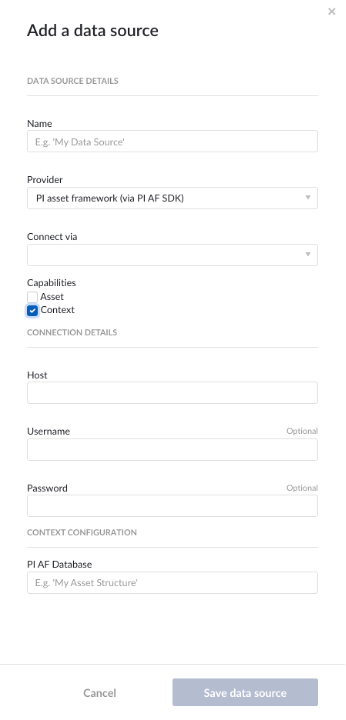

Kontext-Daten
Kontextdatenquellen werden auf die gleiche Weise verwaltet wie Asset-Datenquellen. Wenn eine Datenquelle kontextfähig ist, kann das Kontrollkästchen Kontextfähigkeit aktiviert werden, woraufhin die richtige Datenbank für Kontextdaten angegeben werden muss.
Kontextdaten, die aus einer Datenquelle in OSISoft PI synchronisiert werden, werden mit Asset-Daten in TrendMiner anhand der "referenzierten Elemente" in den PI Event-Frames in Beziehung gesetzt. Das System wird immer versuchen, das Context Item mit dem Asset zu verknüpfen, das dem primären referenzierten Element in PI entspricht (sofern es existiert). Andernfalls wird standardmäßig das erste referenzierte Element verwendet, für das ein entsprechendes Asset in TrendMiner bekannt ist.
Wichtiger Hinweis: Es ist nicht erlaubt, dieselbe Verbindung mehrfach hinzuzufügen, wenn die Kontextfunktionen auf beiden Instanzen aktiviert sind! Dies führt zur Erstellung doppelter Context Items.

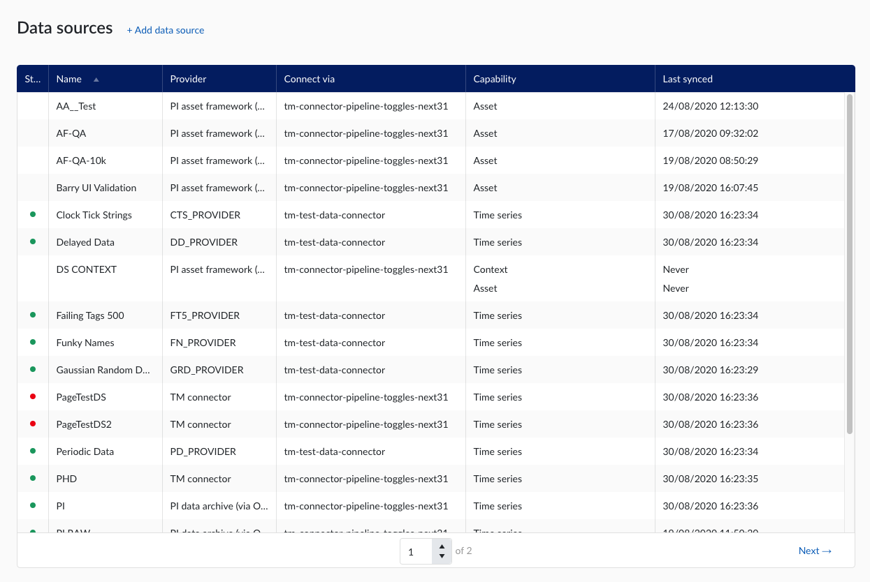

Menü Datenquelle

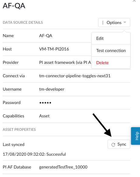

Sobald eine neue Datenquelle erfolgreich hinzugefügt wurde, beginnt sie mit der Synchronisierung aller Tags der Datenquelle und ist im Menü Datenquelle zu finden.
Um die Datenquelle manuell zu synchronisieren, gehen Sie einfach wie folgt vor
Klicken Sie auf die gewünschte Datenquelle im Menü Datenquelle. Es erscheint ein Seitenfenster auf der rechten Seite.
Klicken Sie auf die Schaltfläche Synchronisieren.
Wenn eine Datenquelle nicht synchronisiert werden kann, wird sie in der Datenquellenliste angezeigt. Um mehr über die Ursache des Fehlers zu erfahren, öffnen Sie die Details der Datenquelle, indem Sie auf den Namen der Datenquelle klicken. Die Fehlerrückmeldung wird unter 'Zuletzt synchronisiert' angezeigt.
Bei Datenquellen, die erfolgreich verbunden sind, zeigt das Feld 'Zuletzt synchronisiert' in den Datenquellendetails das Datum und die Uhrzeit der letzten Synchronisierung an. Das Datum und die Uhrzeit der letzten Synchronisierung werden aktualisiert, wenn eine manuelle Synchronisierung ausgelöst wird oder wenn TrendMiner den Tag-Cache für diese Datenquelle synchronisiert, in der Regel während einer nächtlichen Aktualisierung des Tag-Cache.
Beachten Sie auch, dass der Status nicht automatisch aktualisiert wird, wenn die Seite geladen wird. Aktualisieren Sie die Seite oder wählen Sie die Option 'Verbindung testen' (für Zeitreihen), um den Verbindungsstatus einer Datenquelle zu aktualisieren.
Um die Details einer Datenquelle zu bearbeiten, klicken Sie auf ihren Namen, um die Details zu öffnen, und wählen Sie dann 'Optionen' -& 'Bearbeiten'.
Es ist nicht erlaubt, das Präfix einer bestehenden Datenquelle zu bearbeiten, da dies bestehende Ansichten, Formeln usw. zerstören würde. Es ist auch nicht erlaubt, das Feld 'Verbinden über' zu bearbeiten. Alle anderen Felder können aktualisiert werden, woraufhin die Datenquelle erneut synchronisiert wird.
Verbindung testen (nur für Zeitreihen-Datenquellen): Diese Option testet die Verbindung zur Datenquelle, ohne eine Synchronisierung auszulösen, und aktualisiert den Gesundheitsstatus der Datenquelle.
Löschen: Mit dieser Option werden die Datenquelle und alle Tags von dieser Datenquelle entfernt, bis sie wieder über einen korrekt konfigurierten Connector verbunden wird.
Wenn eine Datenquelle gelöscht wird, stehen alle Tags dieser Datenquelle sofort nicht mehr zur Verfügung, und Ansichten und Berechnungen, die von diesen Tags abhängen, werden unterbrochen. Sie können diese Tags und die davon abhängigen Ansichten und Formeln wiederherstellen, indem Sie die Datenquelle unter Verwendung desselben Namens und Präfixes über denselben oder einen anderen Connector erneut hinzufügen.

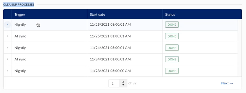

Bereinigungsvorgänge
Es stehen zwei Auslöser für Bereinigungsprozesse zur Verfügung: der nächtliche Bereinigungsprozess, der jede Nacht zu einer vorher festgelegten Zeit ausgelöst wird, und eine automatische Neusynchronisierung von Items ohne Komponente.
Die automatischen Neusynchronisierungen werden ausschließlich von ConfigHub-Administratoren überwacht und verwaltet, und zwar in der "Datenquelle" unter der Option "Einstellungen" in ConfigHub. Sehen Sie sich dazu den Abschnitt "Datenquelle" im Menü oben an.
Nächtliche Synchronisierung
Die automatische nächtliche Neusynchronisierung offener Items wird im Diagnosebildschirm als aktiver Job angezeigt, sobald sie beginnt. Diese Synchronisierung wird in den Einstellungen unter dem Abschnitt "Daten" von ConfigHub geplant.
Jede Nacht prüft das System, ob Context Items länger als 24 Stunden geöffnet sind. Das bedeutet, dass die Context Items ein Startdatum haben, aber keine Endzeit/kein Enddatum angegeben ist. Dies bedeutet, dass die Context Items noch offen sind.
Items, die länger als 24 Stunden offen sind, können ein Hinweis darauf sein, dass das Start Event gut war, aber während des End Events etwas schief gelaufen ist, so dass das Context Item nicht geschlossen werden konnte.
Context Items, die geschlossen werden sollen, werden im Rahmen der nächtlichen Bereinigung ordnungsgemäß aktualisiert. Ist dies nicht der Fall, bleiben die Context Items so lange offen, bis ein End Event von der Quelle erscheint.
Eine manuelle Bereinigung kann von der Datenquelle aus ausgelöst werden, und zwar unter den Einstellungen in Confighub. Sehen Sie sich dazu den Abschnitt "Datenquelle" im Menü oben an.
AF-Synchronisation (Asset Framework)
Ein weiterer Bereinigungsprozess für Context Items wird durch den erfolgreichen Abschluss entweder einer AF-Synchronisierung (die von Asset-fähigen Datenquellen in ConfigHub gestartet werden kann) oder eines AF-Imports (der von TrendMiner-Administratoren in ContextHub initiiert werden kann) ausgelöst
Wenn Assets zu den Quell-AFs hinzugefügt oder aus ihnen entfernt wurden, erkennt ein AF-Sync die Unterschiede und aktualisiert die TrendMiner-AFs entsprechend. Anschließend wird eine automatische Neusynchronisierung von Context Items ohne zugehörige Komponente ausgelöst, die im Diagnosebildschirm als geplanter Job angezeigt wird.
