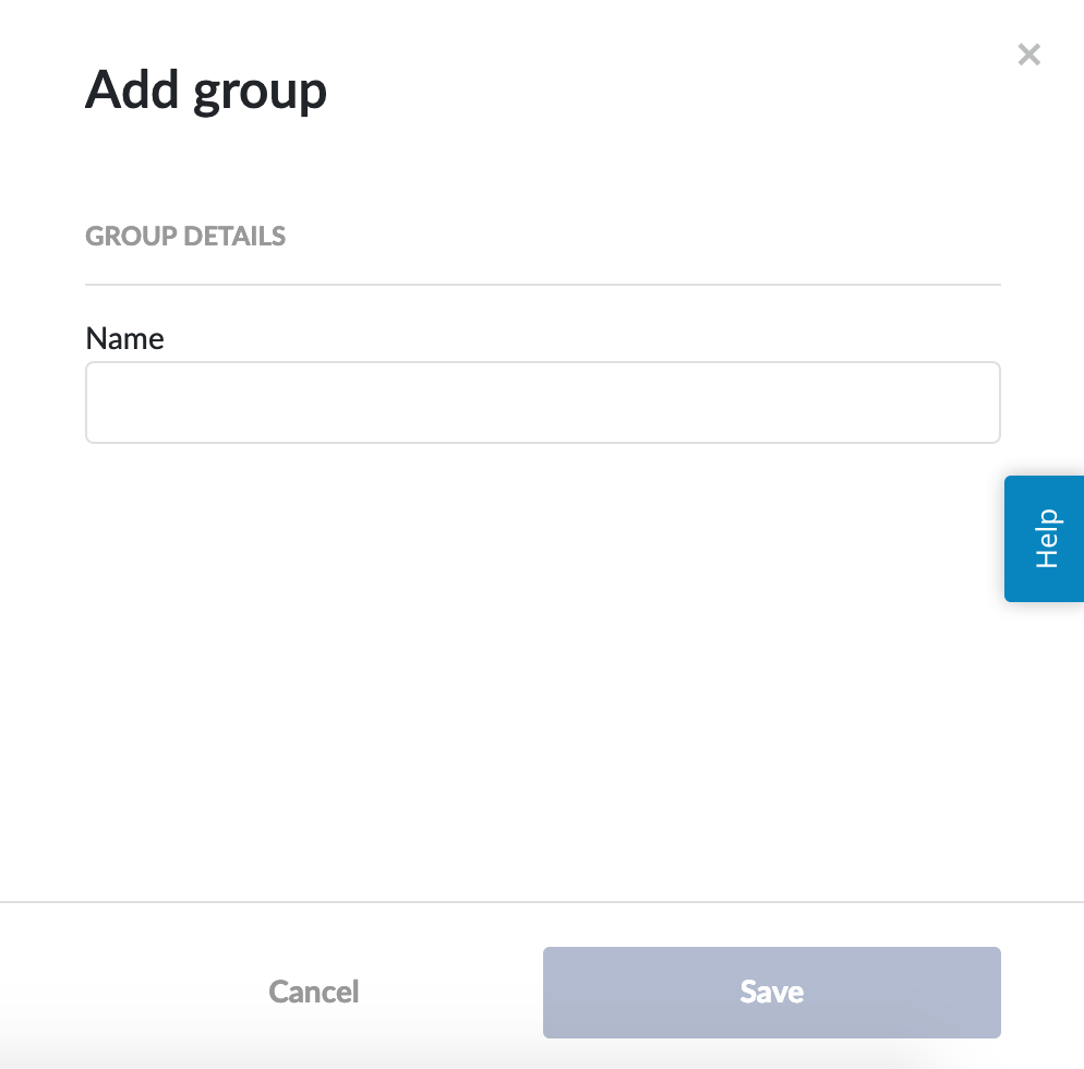

Gruppen erstellen
Das Erstellen von Gruppen ist nur auf lokaler Ebene erlaubt. Im Falle eines externen Anbieters werden die Gruppen vom IdP selbst verwaltet und mit TrendMiner synchronisiert.
Es ist möglich, lokale Gruppen zu erstellen und Benutzer, die von LDAP oder SAML oder lokal kommen, lokalen Gruppen zuzuweisen und die Zugriffsverwaltung zu verwenden, um den Zugriff auf Datenquellen auf Gruppenebene zu konfigurieren.
Um eine neue Gruppe zu erstellen, müssen Sie das Gruppen-Menü unter der Rubrik "Sicherheit" aufrufen. Von dort aus können Sie Gruppen über die Schaltfläche "+Gruppe hinzufügen" hinzufügen.
Eine Gruppe kann nur eine übergeordnete Gruppe haben.

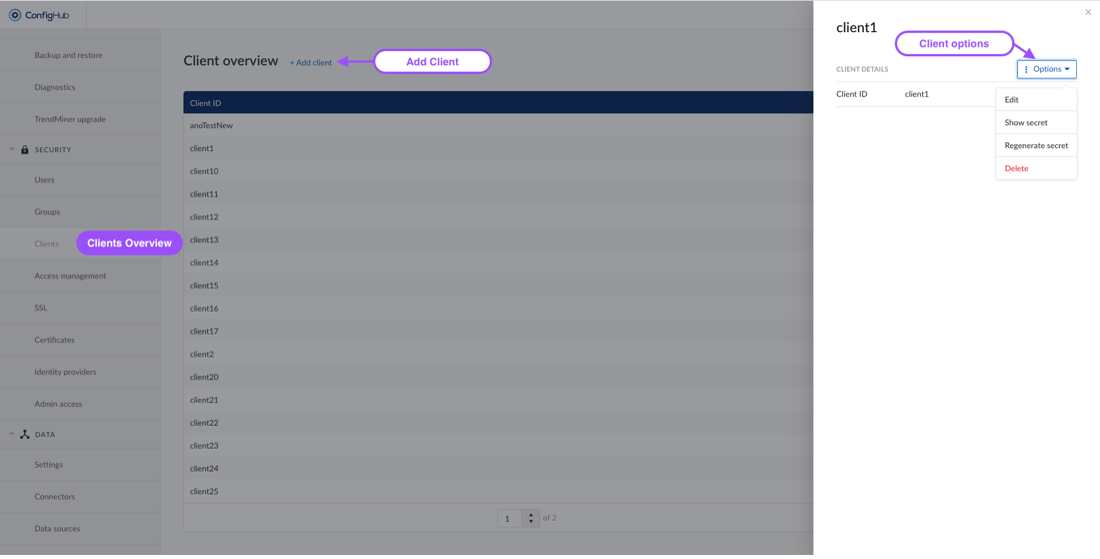

Kunden erstellen
TrendMiner ermöglicht die Erstellung eines Clients und eines Geheimnisses, um ein Token zu erzeugen, das in externen API-Aufrufen verwendet werden kann.
Um einen neuen Client zu erstellen, müssen Sie das Client-Menü unter der Rubrik "Sicherheit" aufrufen. Von dort aus können Sie über die Schaltfläche "+Client hinzufügen" neue Clients erstellen.
Sie werden aufgefordert, einen Namen (Kunden-ID) für Ihren Kunden einzugeben, der für externe Referenzen verwendet wird. Sobald der Kunde erstellt ist, können Sie ihn anklicken:
Bearbeiten Sie die Client-ID
Das Geheimnis des Kunden anzeigen
Generieren Sie ein neues Geheimnis
Löschen Sie den Client
Wenn Sie ein Geheimnis neu generieren, werden Ihr altes Geheimnis und Ihre Token ungültig. Diese Aktion kann nicht rückgängig gemacht werden.
Clients müssen einer Domäne/Einheit im Menü Zugriffsverwaltung genauso wie Benutzer/Gruppen hinzugefügt werden, um den Zugriff auf die Daten zu ermöglichen.

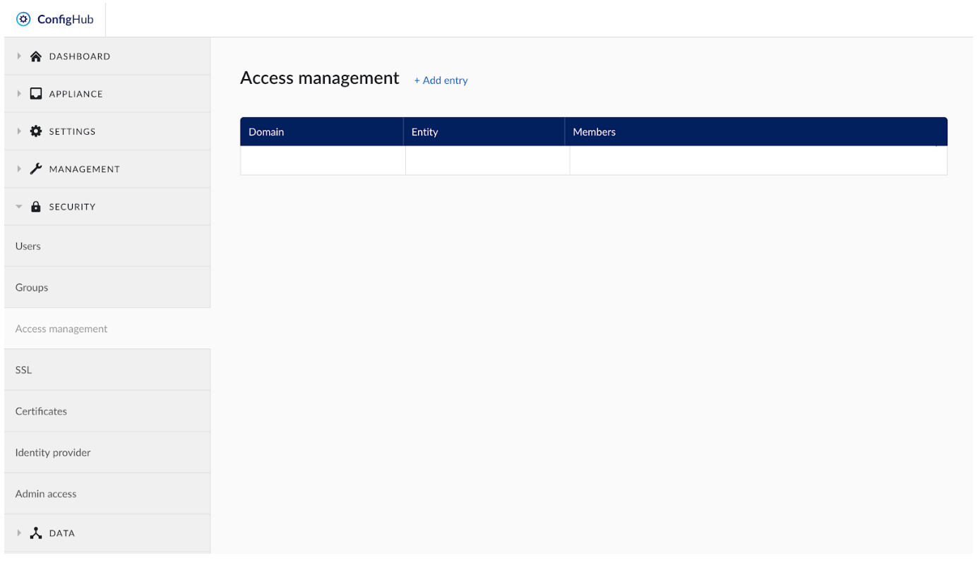

The Access Management menu allows you to manage access permissions centrally per domain. Opening the menu returns an overview of all set access permissions.
Mit dem Menü Zugriffsverwaltung können Sie Zugriffsberechtigungen zentral pro Domäne verwalten. Wenn Sie das Menü öffnen, erhalten Sie einen Überblick über alle eingestellten Zugriffsberechtigungen.
Domäne: DATASOURCE oder TIMESERIES_BUILDER
Entität:
Verwenden Sie die Domäne DATASOURCE: Geben Sie den Namen der Historian-Verbindung ein, wie in TrendMiner konfiguriert, oder verwenden Sie "ALL", um die Sammlung aller Historian-Verbindungen anzugeben).
Verwendung der Domäne TIMESERIES_BUILDER: Fügen Sie die Entität "MACHINELEARNINGMODEL" und/oder "NOTEBOOK" hinzu.
Mitglieder: Benutzer, Gruppen oder Clients, denen Sie Zugriffsrechte für die Domäne gewähren möchten.
Um eine bestehende Zugriffsberechtigung zu bearbeiten, klicken Sie auf den Eintrag, den Sie bearbeiten möchten, und klicken Sie im Optionsmenü auf "Bearbeiten".
Um eine bestehende Zugriffsberechtigung zu entfernen, klicken Sie auf den Eintrag, den Sie löschen möchten, und klicken Sie im Optionsmenü auf "Löschen".

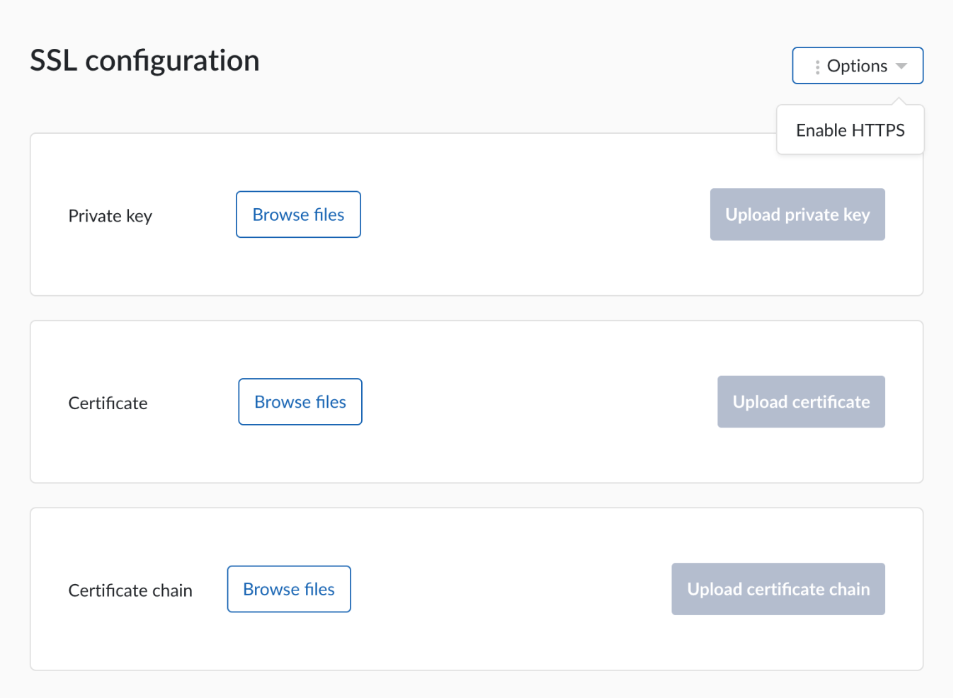

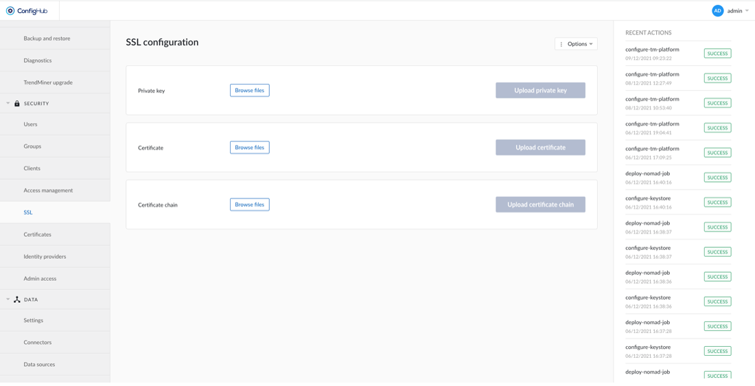

Um HTTPS zu aktivieren, sind drei Dinge erforderlich:
Privater Schlüssel
CSR für diesen privaten Schlüssel
Zertifikat-Kette
Die Erstellung eines CSR liegt in der Verantwortung des Kunden. Es ist für TrendMiner nicht möglich, dies zu tun.
Die Webserver-Software (Apache) unterstützt nur PEM-Zertifikate. OpenSSL kann verwendet werden, um Zertifikate in einem anderen Format in PEM zu konvertieren.
Sobald diese Voraussetzungen erfüllt sind, kann HTTPS über das Menü "Optionen" oben rechts aktiviert werden.
Die Aktivierung von HTTPS macht ConfigHub vorübergehend unbrauchbar, bis der Neustart des Dienstes abgeschlossen ist. Eine manuelle Aktualisierung von ConfigHub ist erforderlich. Drücken Sie F5, um zu versuchen, die Schnittstelle erneut zu laden. Wiederholen Sie den Vorgang, bis er erfolgreich ist.
Zertifikatskette: Wenn das Zertifikat direkt von der Stammzertifizierungsstelle ausgestellt wurde, laden Sie die Stammzertifizierungsstelle hoch, andernfalls laden Sie die Zwischenzertifizierungsstelle hoch, die das Zertifikat signiert hat.
Eine detailliertere Anleitung, was SSL ist, warum und wie man SSL in TrendMiner verwendet, finden Sie in diesem Dokument.

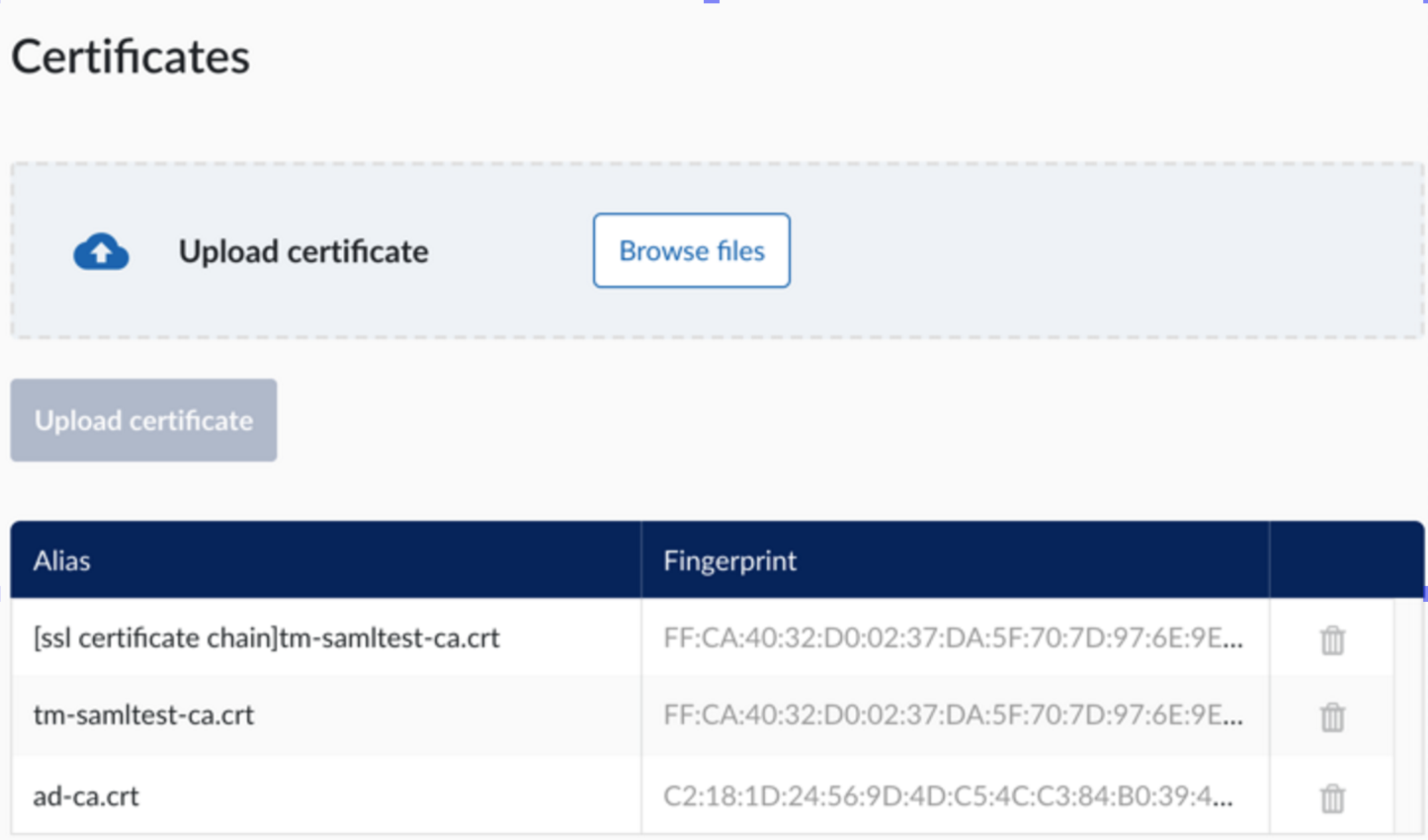

Wenn TrendMiner mit SSL-fähigen Diensten (Plant Integrations, LDAP, ...) kommunizieren muss, die selbst signierte Zertifikate oder von einer internen Zertifizierungsstelle ausgestellte Zertifikate verwenden, ist es nicht möglich, die Vertrauenskette dieser Zertifikate zu überprüfen.
Um die Vertrauenskette überprüfen zu können, laden Sie bitte die Stammzertifizierungsstelle und optional ein oder mehrere Zwischenzertifikate hoch. Das Gleiche ist erforderlich, wenn Sie SAML mit Zertifikaten verwenden, die von einer internen CA ausgestellt wurden.

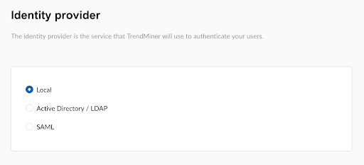

Jeder, der auf die TrendMiner Software zugreifen muss, muss als Benutzer in TrendMiner vertreten sein. Der Identitätsanbieter ist der Dienst, den TrendMiner zur Überprüfung der Zugriffsrechte verwendet.
Standardmäßig wird die Benutzerverwaltung und -authentifizierung von TrendMiner selbst durchgeführt, d.h. von einem "lokalen" Identitätsanbieter. TrendMiner unterstützt auch die Authentifizierung durch einen externen Identitätsanbieter. In diesem Fall werden die Anmeldeinformationen von dem externen Identitätsanbieter verwaltet und überprüft: Wenn sich ein Benutzer bei TrendMiner anmeldet, werden die Anmeldeinformationen an den Identitätsanbieter weitergeleitet, der sie dann überprüft und ein Zugriffstoken an TrendMiner sendet, um diesem Benutzer Zugriff zu gewähren.
Einer TrendMiner-Installation können mehrere Provider zugewiesen werden.
LDAP
In Version 2021.R3.1 werden nur lokale Benutzer und SAML als IdP unterstützt. LDAP wird in einer zukünftigen Version enthalten sein.

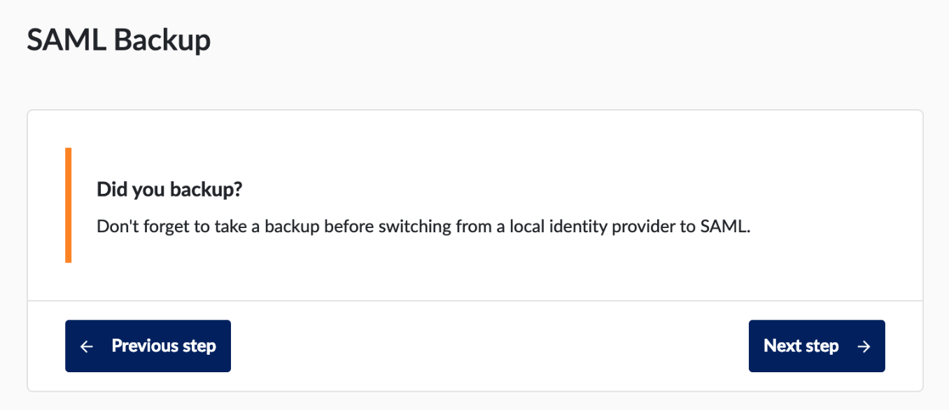

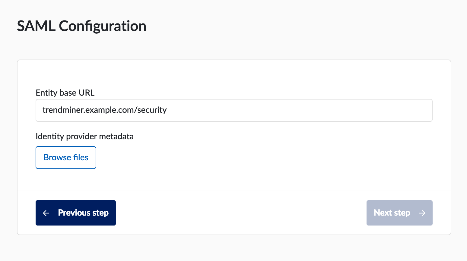

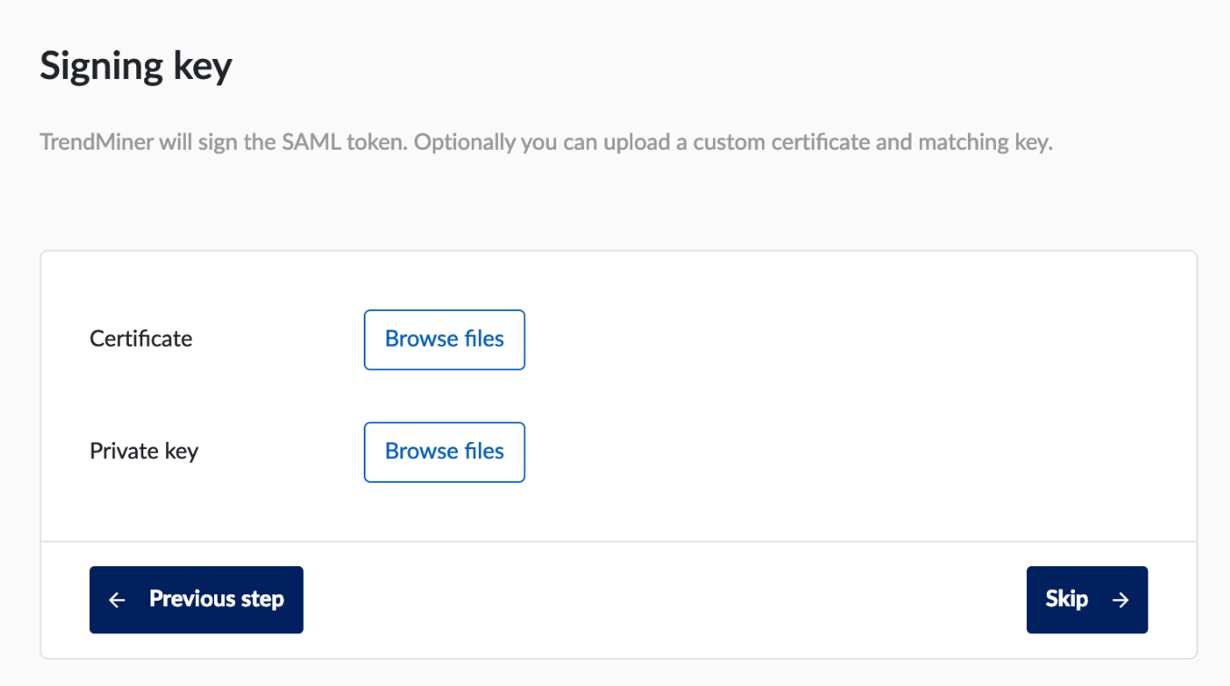

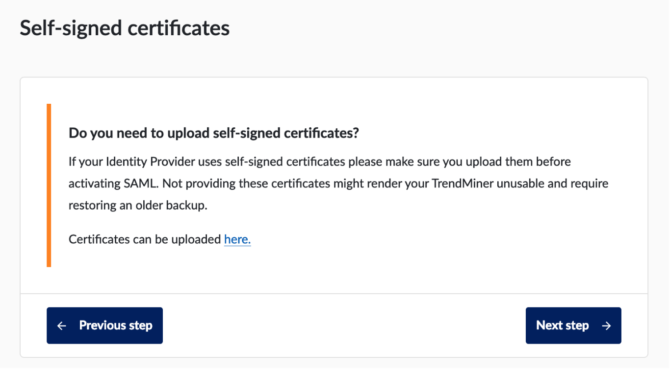

SAML
Eine ausführlichere Dokumentation zur Konfiguration von TrendMiner mit SAML finden Sie hier.

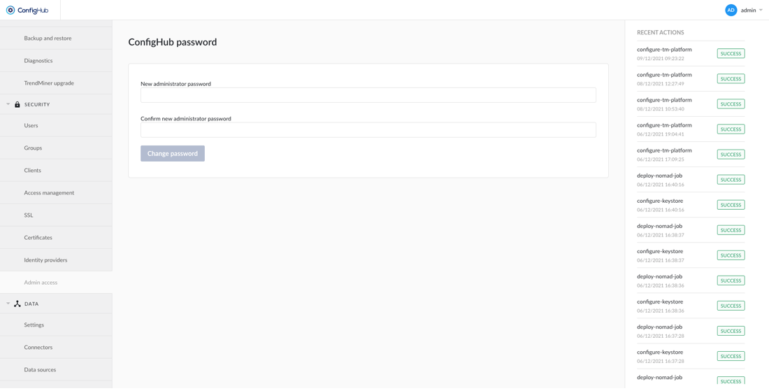

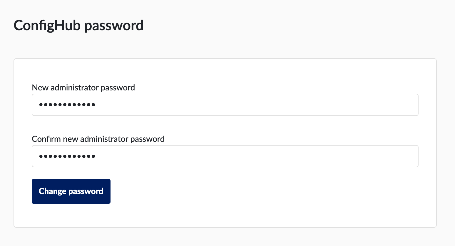

Über Admin Access kann das Passwort für den ConfigHub-Admin-Benutzer geändert werden.

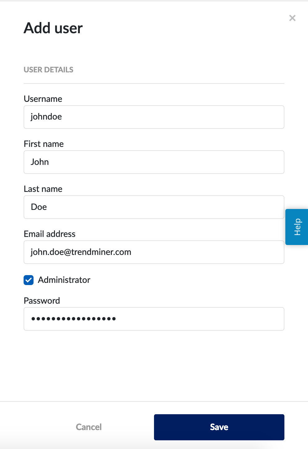

Erstellen Sie einen neuen Benutzer, indem Sie auf das Etikett (+ Benutzer hinzufügen) neben dem Titel klicken und die Felder für die Benutzerdetails ausfüllen: Benutzername und Passwort.
Benutzernamen können nachträglich nicht mehr geändert werden.
Aktualisieren Sie einen bestehenden Benutzer, indem Sie den Benutzer in der Tabelle auswählen und im Menü 'Optionen' auf 'Bearbeiten' klicken. Mit der Option 'Löschen' kann das Benutzerkonto gelöscht werden. Wenn ein Benutzer gelöscht wird, bleibt seine gespeicherte Arbeit für andere Benutzer verfügbar. Der Benutzer kann wieder hinzugefügt werden, um erneut Zugriff auf seine Arbeit zu erhalten.
Aktivieren Sie das Kontrollkästchen 'Administrator' im Panel, um einem Benutzer Zugriff auf die Einstellungsmenüs in den verschiedenen TrendMiner-Anwendungen zu geben.
Wenn TrendMiner für die Verwendung eines externen Identitätsanbieters (z.B. Active Directory oder SAML) konfiguriert ist, synchronisiert TrendMiner die Benutzer-Metadaten von Ihrem externen IdP mit TrendMiner. Wenn Active Directory konfiguriert ist, haben Sie zwar weiterhin Zugriff auf dieses Menü, aber es stehen nicht alle Funktionen der Benutzerverwaltung zur Verfügung. Sie können jedoch weiterhin verwalten, welche Benutzer in der TrendMiner-Anwendung über Administratorrechte verfügen sollen. Wenn SAML für die Verbindung zu Ihrem IdP konfiguriert ist, ist die komplette Benutzerverwaltung deaktiviert, da sie von Ihrem IdP übernommen wird.

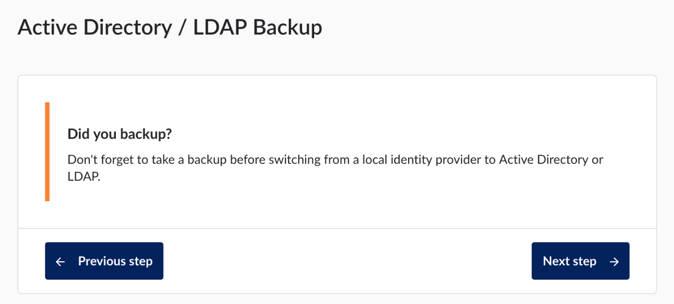

Backup
Wenn Sie von lokaler zu AD/LDAP-Authentifizierung wechseln, konfiguriert TrendMiner die verschiedenen Komponenten für diese neue Authentifizierungsmethode. Nachdem die Konfiguration und die anfängliche Zuordnung abgeschlossen sind, können Sie die Authentifizierungsmethode nicht mehr zurück auf Lokal ändern. TrendMiner-Benutzerkonten, die nicht einem AD/LDAP-Konto zugeordnet wurden, werden gelöscht. Zugeordnete Benutzer können in ConfigHub nicht mehr bearbeitet werden, mit Ausnahme des Admin-Flags, d.h. es ist weiterhin möglich, einem TrendMiner-Benutzer Admin-Rechte zu geben oder zu entziehen, wenn das AD/LDAP aktiv ist.
Wir empfehlen Ihnen dringend, eine Sicherungskopie für den Fall zu erstellen, dass während der Umstellung Probleme auftreten. Wir können Sie dabei unterstützen, den Zustand der Anwendung zum Zeitpunkt der Sicherung wiederherzustellen.

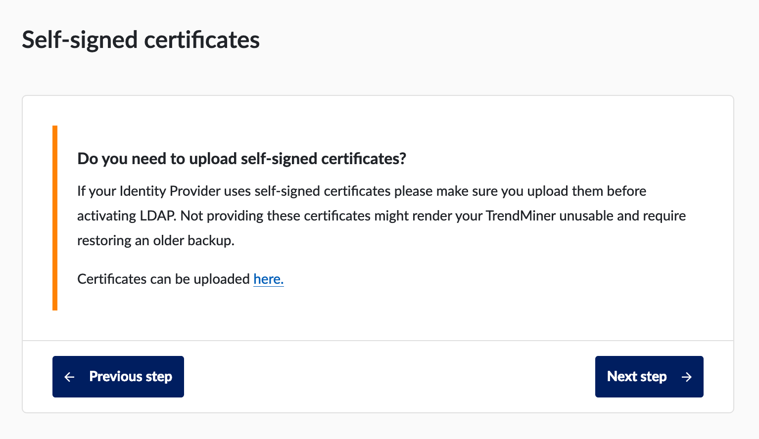

Selbstsignierte Zertifikate
Weitere Informationen zu selbstsignierten Zertifikaten finden Sie unter dem Menüpunkt 'Zertifikate'.

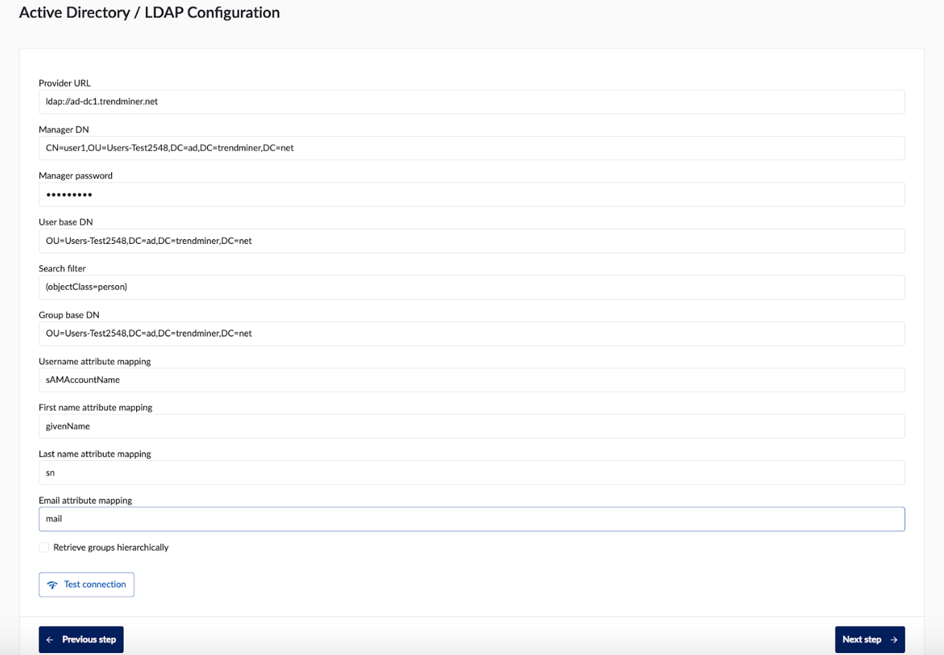

Verbindung zu AD/LDAP
Die folgenden Attribute müssen konfiguriert werden, um eine erfolgreiche Integration mit AD/LDAP zu ermöglichen:
Anbieter-URL: Der Hostname des LDAP-Servers, einschließlich des Protokolls ldap://
Manager-DN: Der Benutzer, der die Benutzer auflistet, die Zugriff auf TrendMiner erhalten, muss über Abfrageberechtigungen auf diesem Server verfügen. Er kann durch den vollständigen DN oder durch die Domänenbenutzernotation angegeben werden. In der Regel wird ein 'Service'-Konto mit einem nicht ablaufenden Passwort verwendet.
Manager-Passwort: Passwort des Benutzers.
Basis-DN des Benutzers: Der DN des Ausgangspunkts der Baumwanderung für Benutzer. Alle Benutzer müssen Nachkommen dieses Knotens sein.
Filter für die Suche: Filter zur Einschränkung der Benutzer, die auf TrendMiner zugreifen dürfen, z.B. objectCategory=Person wählt alle Benutzer aus.
Gruppenbasis-DN: Der DN des Startpunkts der Baumwanderung für Gruppen.
Gruppen können für die Rechteverwaltung in TrendMiner verwendet werden. Dies hat keinen Einfluss darauf, welchen Benutzern der Zugriff gestattet wird.
Zuordnung des Attributs Benutzername: Der Name des Attributs, das den Benutzernamen des Benutzers darstellt.
Zuordnung des Attributs Vorname: Dieses Attribut verweist auf den Vornamen des Benutzers.
Zuweisung des Attributs Nachname: Dieses Attribut verweist auf den Familiennamen oder Nachnamen des Benutzers.
E-Mail attribute mapping: Mailadresse des Benutzers.
Rufen Sie Gruppen hierarchisch ab: Aktivieren Sie diese Option, um den Baum für Gruppen abwärts zu durchsuchen, beginnend mit dem Basis-DN der Gruppe.
Klicken Sie auf "Verbindung testen", um zu überprüfen, ob die angegebenen Attribute zu einer erfolgreichen Verbindung mit Ihrem AD/LDAP-Server führen.
Klicken Sie auf "Speichern", um die Änderungen an Ihrer Konfiguration zu speichern.
Sie können auf das Menü 'Benutzer' klicken, um die Liste der Benutzer anzuzeigen, die Zugriff auf TrendMiner haben. Das Menü 'Gruppe' ist dann ausgegraut.

Die Konfiguration von SAML erfordert zumindest Grundkenntnisse und Zugang zu den richtigen internen Ressourcen (IT-Abteilung oder Dienstanbieter), um die erforderlichen Dateien zu erstellen.
TrendMiner unterstützt auch den Wechsel zur Authentifizierung durch einen externen Identitätsanbieter über SAML 2.0 (Referenz 1). Wenn TrendMiner für die Authentifizierung über SAML konfiguriert ist, werden die Anmeldedaten vom SAML-Identitätsanbieter (IdP) verwaltet und überprüft. In diesem Szenario synchronisiert TrendMiner die Benutzer-Metadaten vom SAML IdP mit TrendMiner Security. Sie müssen die Benutzer nicht manuell konfigurieren.
Wenn SAML aktiv ist, können Sie keine Benutzer mehr in TrendMiner bearbeiten. Die TrendMiner Sicherheits-API kann verwendet werden, um Benutzern die Admin-Rolle zuzuweisen.
Gruppen werden derzeit nicht in Kombination mit SAML unterstützt.
TrendMiner synchronisiert zwar die Benutzer-Metadaten vom SAML IdP, tut dies aber nicht pro-aktiv. Ein Benutzer muss sich bei TrendMiner anmelden, bevor sein Benutzername in der Registerkarte Benutzer angezeigt wird, und dieser Benutzer kann bestimmten ACLs zugewiesen werden.
Die Aktivierung der SAML-Authentifizierung kann sich auf die Verwendung von TrendMiner-Skripten auswirken, da die APIs nicht mehr mit der Grundauthentifizierung funktionieren. Dies kann durch die Verwendung von Session-Cookies umgangen werden, die jedoch alle 12 Stunden automatisch ablaufen. Wie bei der Batch-Indizierung, da diese Skripte ein Cookie verwenden, das nach 12 Stunden abläuft, um sich zu authentifizieren.
Um SAML zu konfigurieren, müssen Sie ein paar Schritte ausführen.
Backup
Wenn Sie von einem lokalen IdP zu einem SAML IdP wechseln, konfiguriert TrendMiner die verschiedenen Komponenten für diese neue Authentifizierungsmethode. Nachdem die Konfiguration und die anfängliche Zuordnung abgeschlossen sind, können Sie die Authentifizierungsmethode nicht mehr auf Lokal zurückstellen.
TrendMiner-Benutzerkonten, die nicht einem externen Konto zugeordnet wurden, werden gelöscht. Wir raten Ihnen, eine Sicherungskopie zu erstellen, für den Fall, dass während der Umstellung Probleme auftreten. Wir können Sie dabei unterstützen, den Zustand der Anwendung zum Zeitpunkt der Sicherung wiederherzustellen.
Wenn Ihr Identity Provider selbstsignierte Zertifikate verwendet, stellen Sie sicher, dass Sie diese vor der Aktivierung von SAML hochladen. Wenn Sie diese Zertifikate nicht bereitstellen, kann Ihr TrendMiner unbrauchbar werden und die Wiederherstellung eines älteren Backups erforderlich machen.
Klicken Sie auf den Link "hier", um das Menü ConfigHub-Zertifikate zu öffnen, in das Sie Ihre selbstsignierten Zertifikate hochladen können.
Wählen Sie die Zertifikatsdatei und klicken Sie auf 'Zertifikat hochladen'. Laden Sie alle Zertifikate hoch, die benötigt werden, um Vertrauen von der Stammzertifizierungsstelle zu dem vom IdP verwendeten Zertifikat herzustellen.
Signierschlüssel
Wenn die IdP-Administratoren ihre IDP sehr strikt konfiguriert haben und die Verwendung eines von ihnen ausgestellten Zertifikats/Schlüsselpaars anstelle des von TrendMiner automatisch generierten vorziehen, können diese im nächsten optionalen Schritt importiert werden.
Konfiguration
Die folgenden Attribute müssen konfiguriert werden, um eine erfolgreiche Integration mit einem externen SAML-Identitätsanbieter zu ermöglichen:
Entity Base url: Die Entity Base URL definiert den Zugangspunkt der TrendMiner Sicherheitsanwendung, d.h. -> TrendMiner domain>/security.
Von dieser URL werden zwei Eigenschaften abgeleitet, die in Ihrem IdP konfiguriert werden sollten: die Entity-ID, die eine Kennung für den TrendMiner Service Provider ist: {entityBaseUrl}/saml/metadata und die Single Sign-On URL, die den Einstiegspunkt für die Weiterleitung nach einer erfolgreichen Anmeldung definiert.
Metadaten des Identitätsanbieters: Laden Sie eine XML-Datei mit den Metadaten Ihres SAML IdP hoch. In der Dokumentation Ihres IdP finden Sie eine Anleitung zur Bereitstellung von Metadaten für einen Dienstanbieter. Sie wird Sie anweisen, eine Metadaten-Datei herunterzuladen, oder sie zeigt XML-Code an, den Sie kopieren und in eine neue Textdatei einfügen und mit der Erweiterung .xml speichern können.
Falls die SAML-Antwort des IdP AuthnStatements enthält, sollte auch eine Audience Restriction in der Antwort enthalten sein, wie von der SAML-Bibliothek, die von TrendMiner verwendet wird, gefordert (https://projects.spring.io/spring-security-saml/).
Klicken Sie auf "Nächster Schritt", um die Änderungen an Ihrer Konfiguration zu speichern und fortzufahren.

Admin-Zugang
Um das Administrator-Passwort von ConfigHub zu ändern, navigieren Sie zum Sicherheitsmenü und klicken Sie auf 'Admin-Zugang'. Geben Sie das neue Passwort zweimal ein und klicken Sie auf 'Passwort ändern'.
