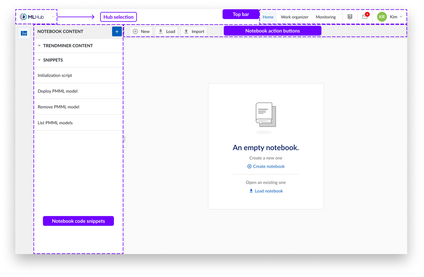

In der oberen linken Ecke der TrendMiner-Umgebung finden Sie die Schaltfläche Hub-Auswahl. Hier können Sie auswählen, zu welchem Hub Sie navigieren möchten.
Klicken Sie auf die Schaltfläche "MLHub".
In der oberen rechten Ecke finden Sie den Rest der oberen Leiste. Diese bleibt in allen TrendMiner Hubs gleich.
Direkt unter der oberen Leiste befinden sich die Schaltflächen für das Erstellen, Laden und Importieren von Notizbüchern.
Auf der linken Seite Ihres Bildschirms finden Sie Notebook-Snippets. Dies sind vordefinierte Codeblöcke, die Sie in Ihren Notizbüchern verwenden können. Siehe "Codeschnipsel" unten.

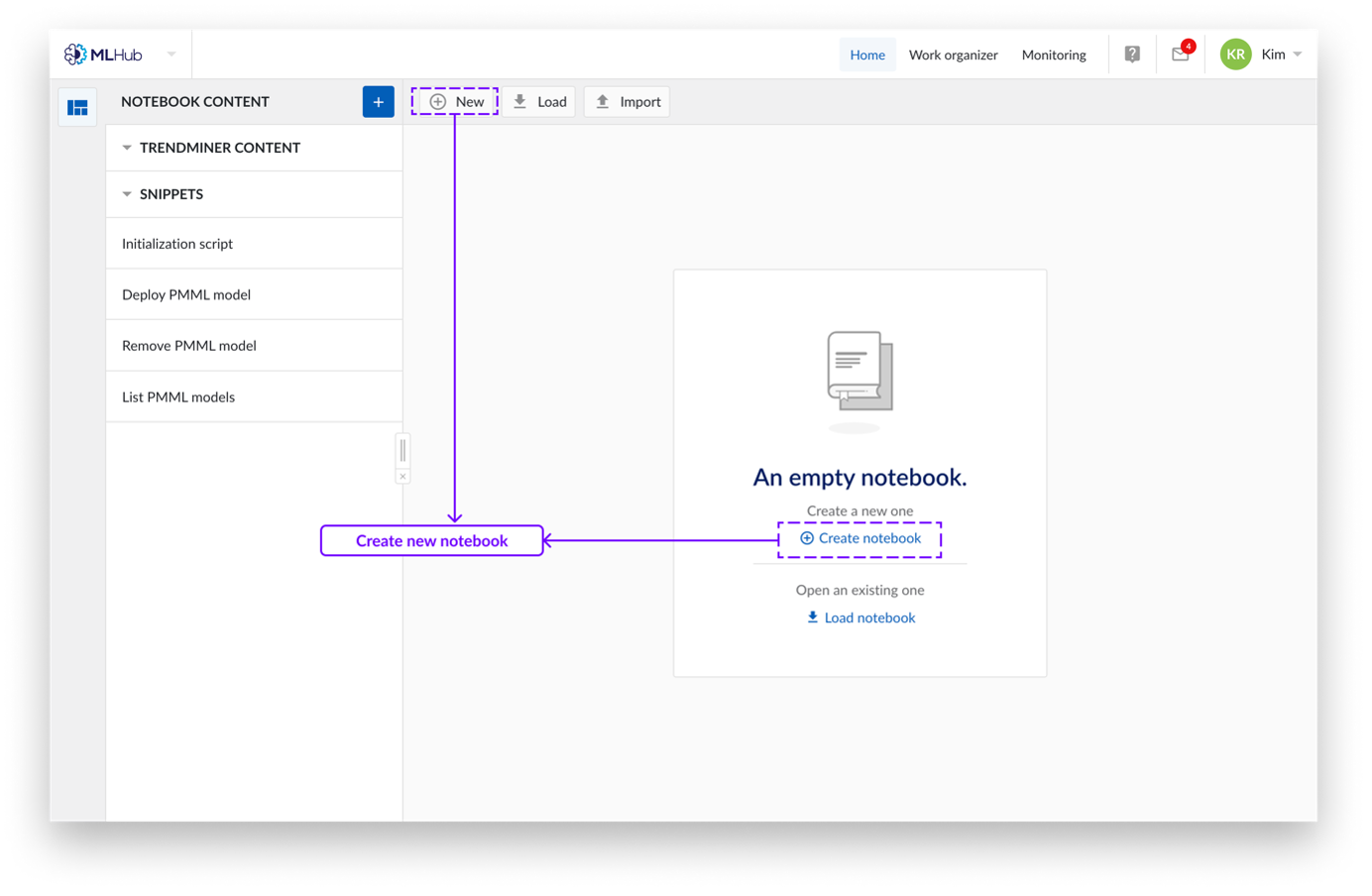

Auf der Homepage von MLHub können Sie entweder ein neues Notizbuch erstellen, eine bestehende Notiz laden oder importieren. Ein neues Notizbuch ist immer leer.
Öffnen Sie die Startseite von MLHub.

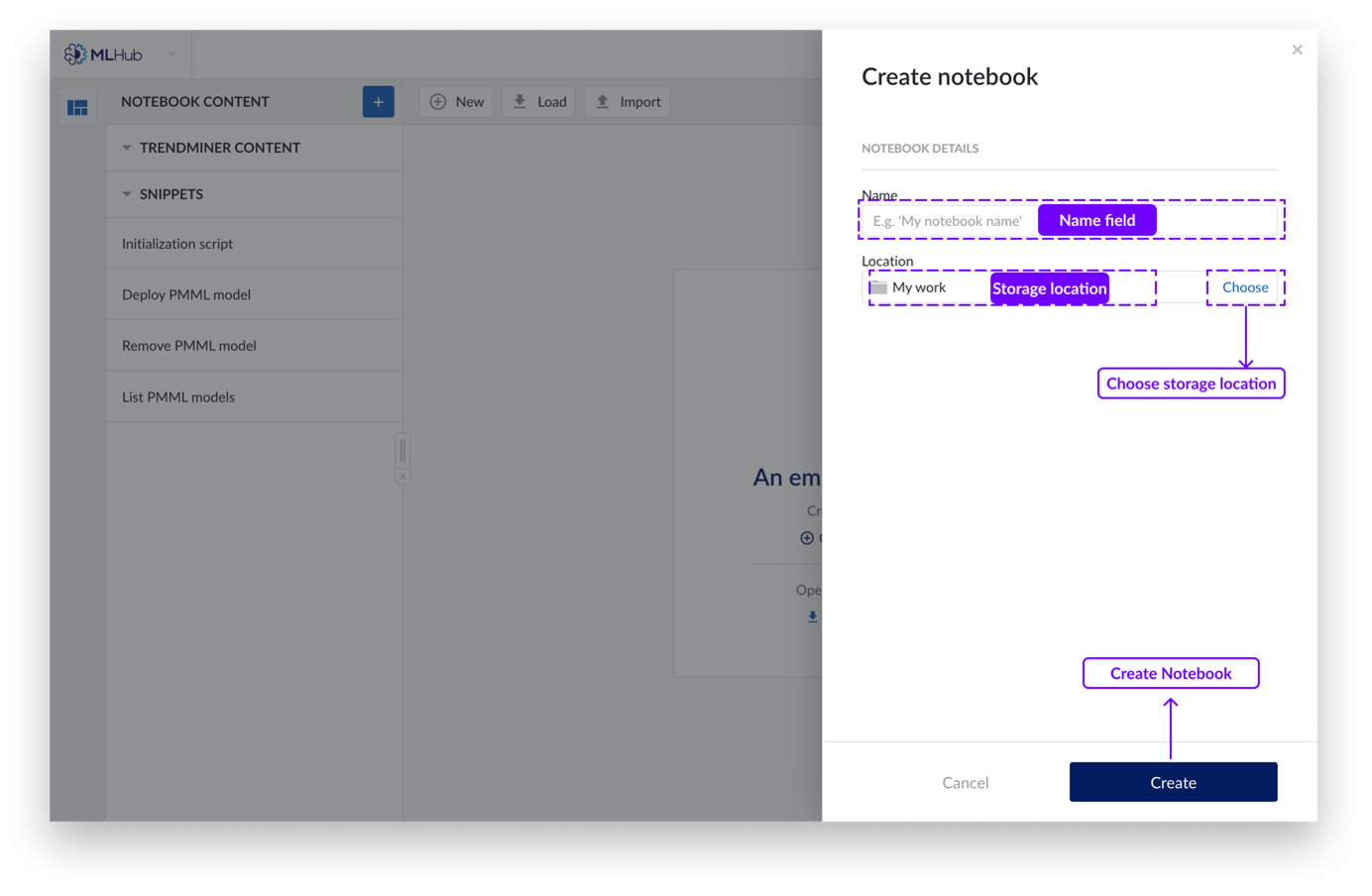

Klicken Sie auf die Schaltfläche "Neu" oder auf die Anzeige "Notizbuch erstellen". Auf der rechten Seite des Bildschirms erscheint ein Panel.
Füllen Sie die offenen Felder aus und wählen Sie einen Exportordner zum Speichern Ihrer neuen Notiz.
Klicken Sie auf die Schaltfläche "Erstellen".

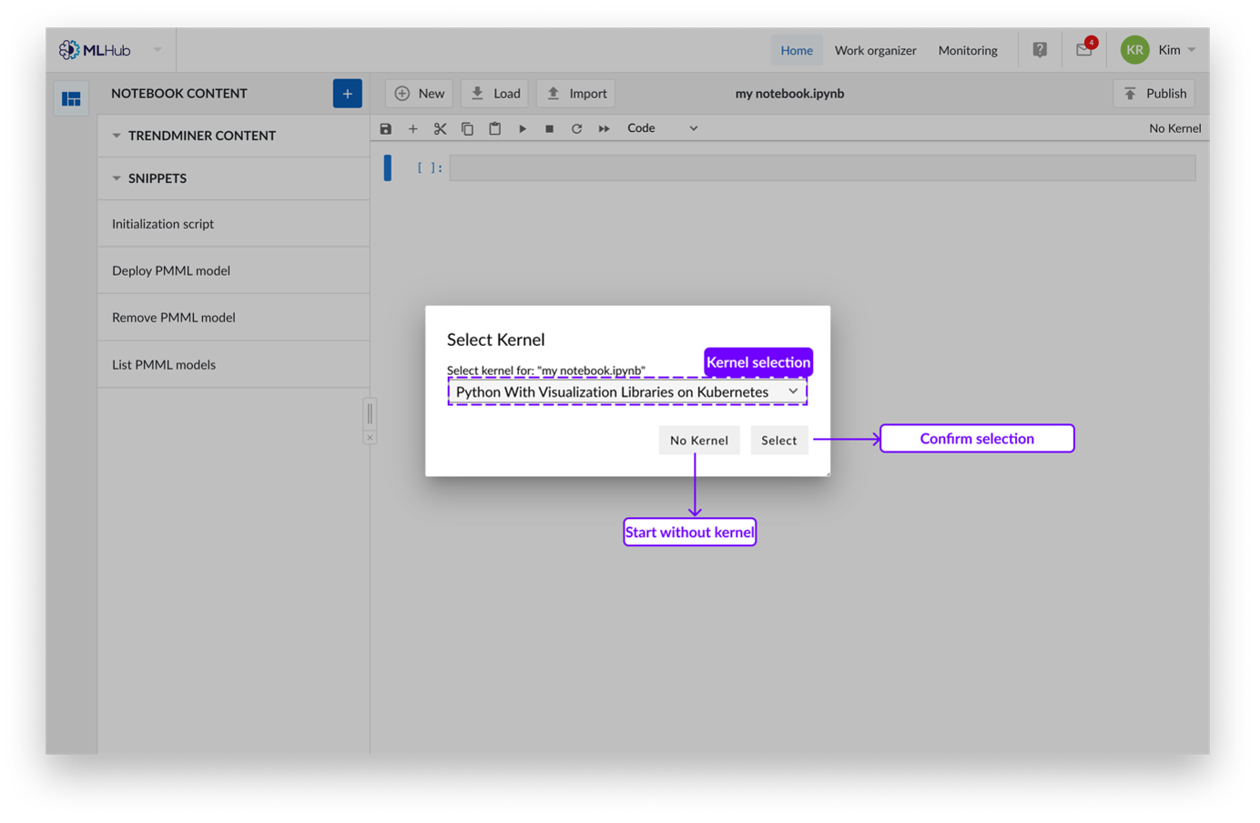

Wählen Sie die Kernelkonfiguration, die Sie starten möchten.
Wir bieten Vanilla-Notebooks oder Kernel mit vorinstallierten Visualisierungspaketen an. Wir empfehlen Ihnen, mit dem Kernel "Python mit Visualisierungsbibliotheken auf Kubernetes" zu starten.
Bestätigen Sie Ihre Auswahl, indem Sie auf "Auswählen" klicken.

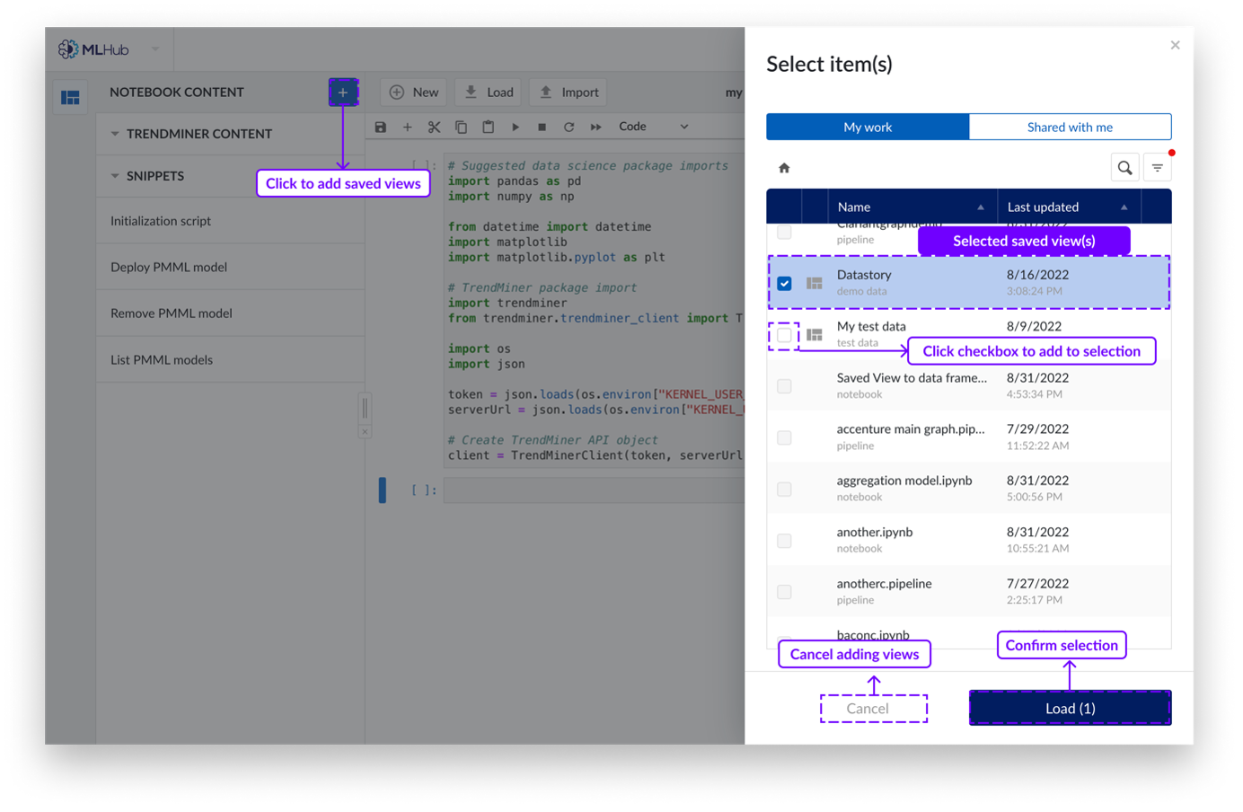

Klicken Sie auf die blaue Schaltfläche "+". Es erscheint ein Seitenfenster auf der rechten Seite.
Wählen Sie das/die gespeicherte(n) Item(s), die Sie als Datensatz hinzufügen möchten.
Klicken Sie auf "Laden".
Items in der Inhaltsmenüliste können entweder geöffnet oder gelöscht werden. Zum Löschen klicken Sie auf das x im Menü, das sich rechts neben dem zu löschenden Item befindet.
Klicken Sie auf den neuen Inhalt, um ihn zu öffnen. Dadurch wird der entsprechende Python-Code in eine neue Zelle am Ende des Notebooks eingefügt.

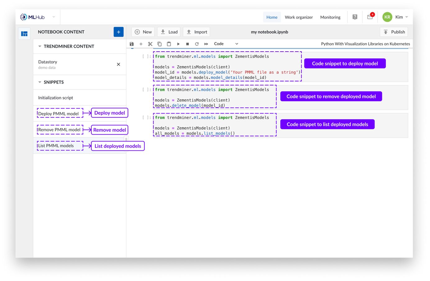

Snippets
Derzeit sind die Snippets in Python-Kernels anwendbar, um Modelle für maschinelles Lernen einzusetzen. Weitere Informationen finden Sie hier.

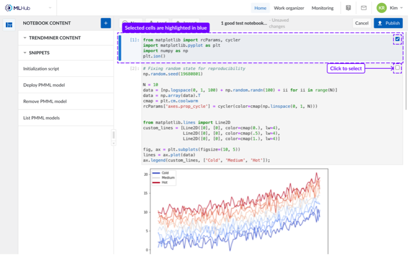

Wenn Sie eine Notebook-Ausgabezelle mit einem interessanten Ergebnis oder einer Visualisierung haben, die Sie weitergeben möchten, können Sie diese in einem Notebook-Ausgabeobjekt veröffentlichen.
Schritte:
This will create a pipeline object containing the code of the cells you have selected.

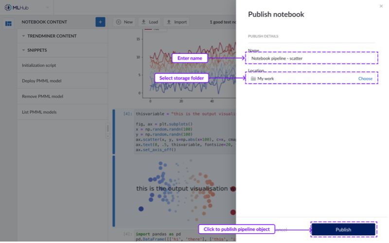

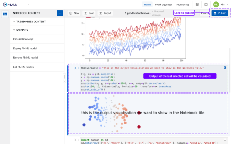

Klicken Sie auf die Schaltfläche 'Veröffentlichen' in der oberen rechten Ecke.
Markieren Sie ALLE Zellen, die für die Ausgabe, die Sie veröffentlichenmöchten, relevant sind, einschließlich der 'Import'-Anweisungen und Variablendeklarationen. Stellen Sie sicher, dass die letzte ausgewählte Zelle eine gültige Ausgabe erzeugt. Sie können eine Zelle auswählen, indem Sie auf eine beliebige Stelle klicken, oder die Kontrollkästchen in den oberen rechten Ecken verwenden.
Klicken Sie erneut auf 'Veröffentlichen'. Hier können Sie der Pipeline einen Namen geben und einen Speicherort im Work Organizer angeben. Dadurch wird ein 'Pipeline'-Objekterstellt, das eine Art Mini-Notebook ist, das nur die ausgewählten Zellen enthält. Pipelines haben keinen Bezug zu ihren Ursprungsnotebooks, sie sind eine eigenständige Einheit. Wenn Sie das Notebook aktualisieren, müssen Sie auch ein neues Pipeline-Objekt erstellen.
Klicken Sie unten rechts auf die Schaltfläche 'Veröffentlichen'.
