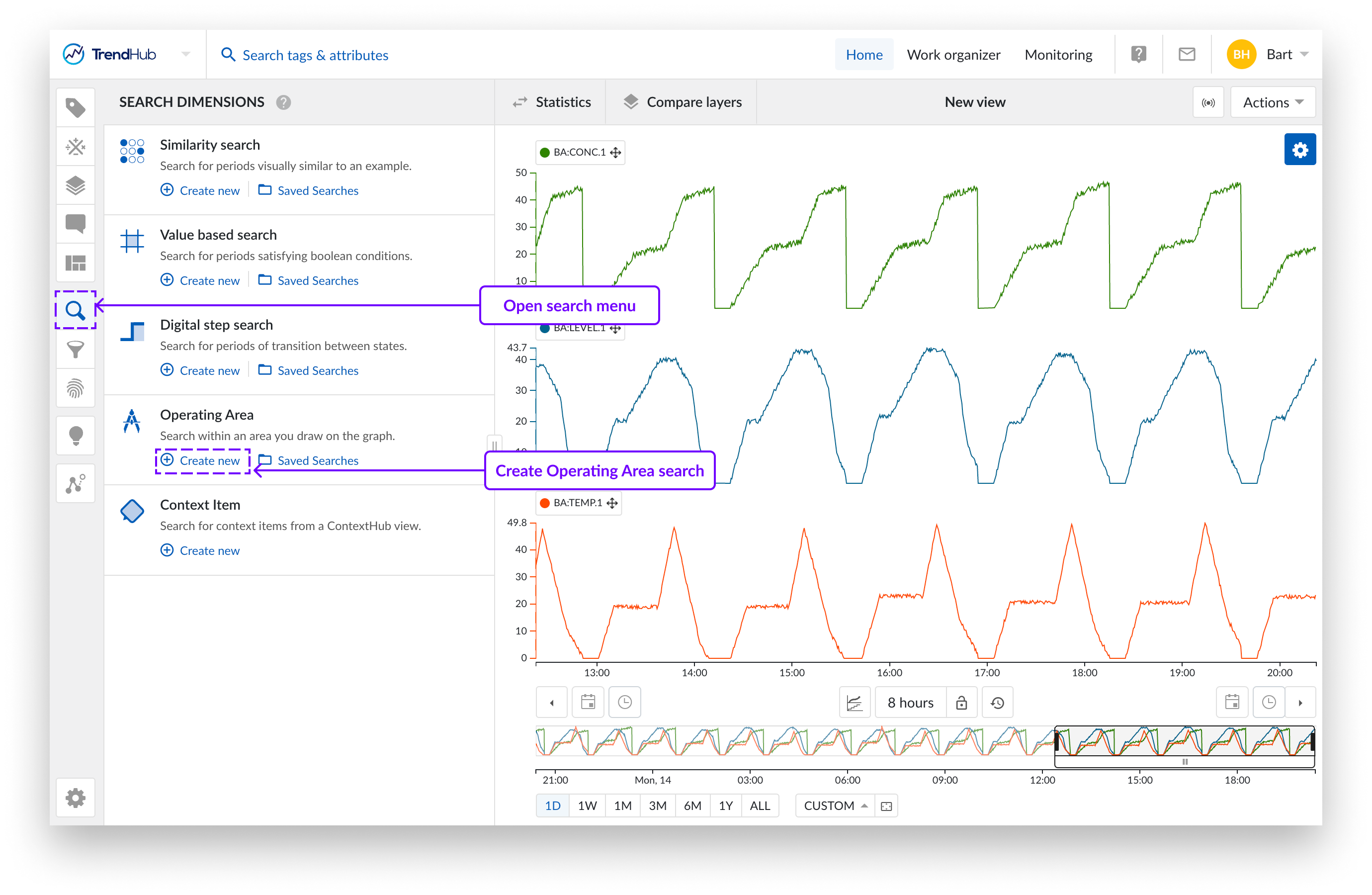

Öffnen Sie in TrendHub das Suchmenü.
Vergewissern Sie sich, dass Sie mindestens zwei sichtbare Tags in Ihrer Ansicht haben.
Klicken Sie im Suchmenü unter der Option Betreibsbereichssuche auf "Neu erstellen".

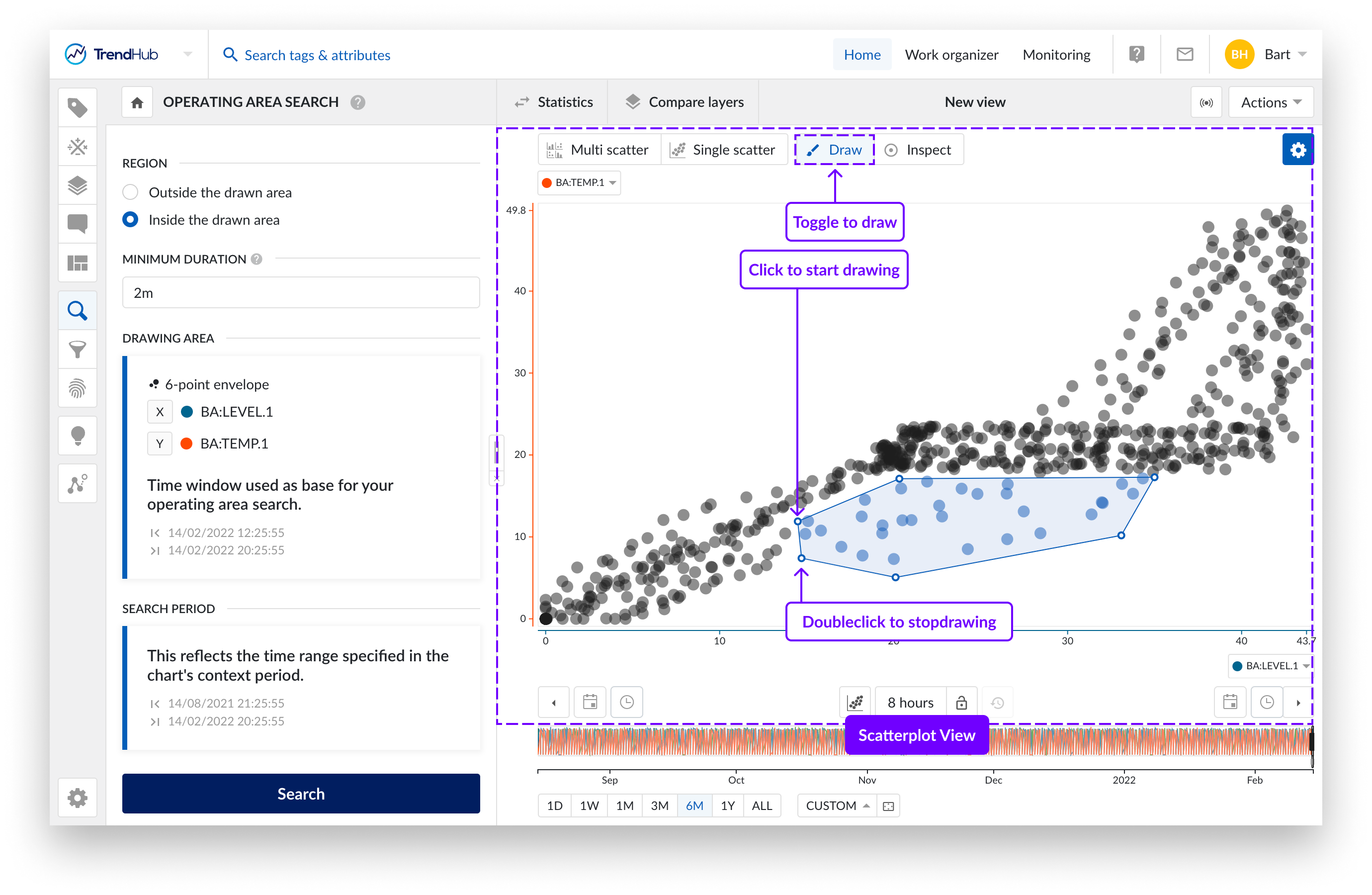

Um einen neuen Bereich zu zeichnen: Klicken Sie auf die Schaltfläche "Zeichnen" über dem einzelnen Streudiagramm und klicken Sie in das Diagramm, um mit dem Zeichnen zu beginnen und doppelklicken Sie, um das Zeichnen zu beenden. Weitere Einzelheiten zu Streudiagrammen und zum Zeichnen eines Bereichs finden Sie hier.
Klicken Sie auf die Schaltfläche "Suchen".

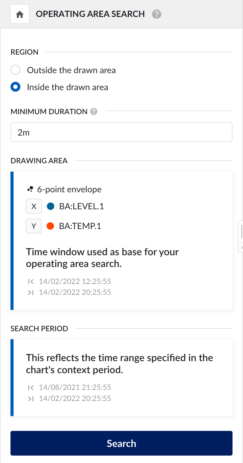

Region: Wählen Sie, ob Sie nach Zeiträumen suchen möchten, bei denen die Datenpunkte innerhalb oder außerhalb des von Ihnen gezeichneten Bereichs liegen.
Mindestdauer: Dies ist die Mindestdauer, die die Suchbedingungen erfüllt sein müssen, bevor sie als Ergebnis zurückgegeben werden.

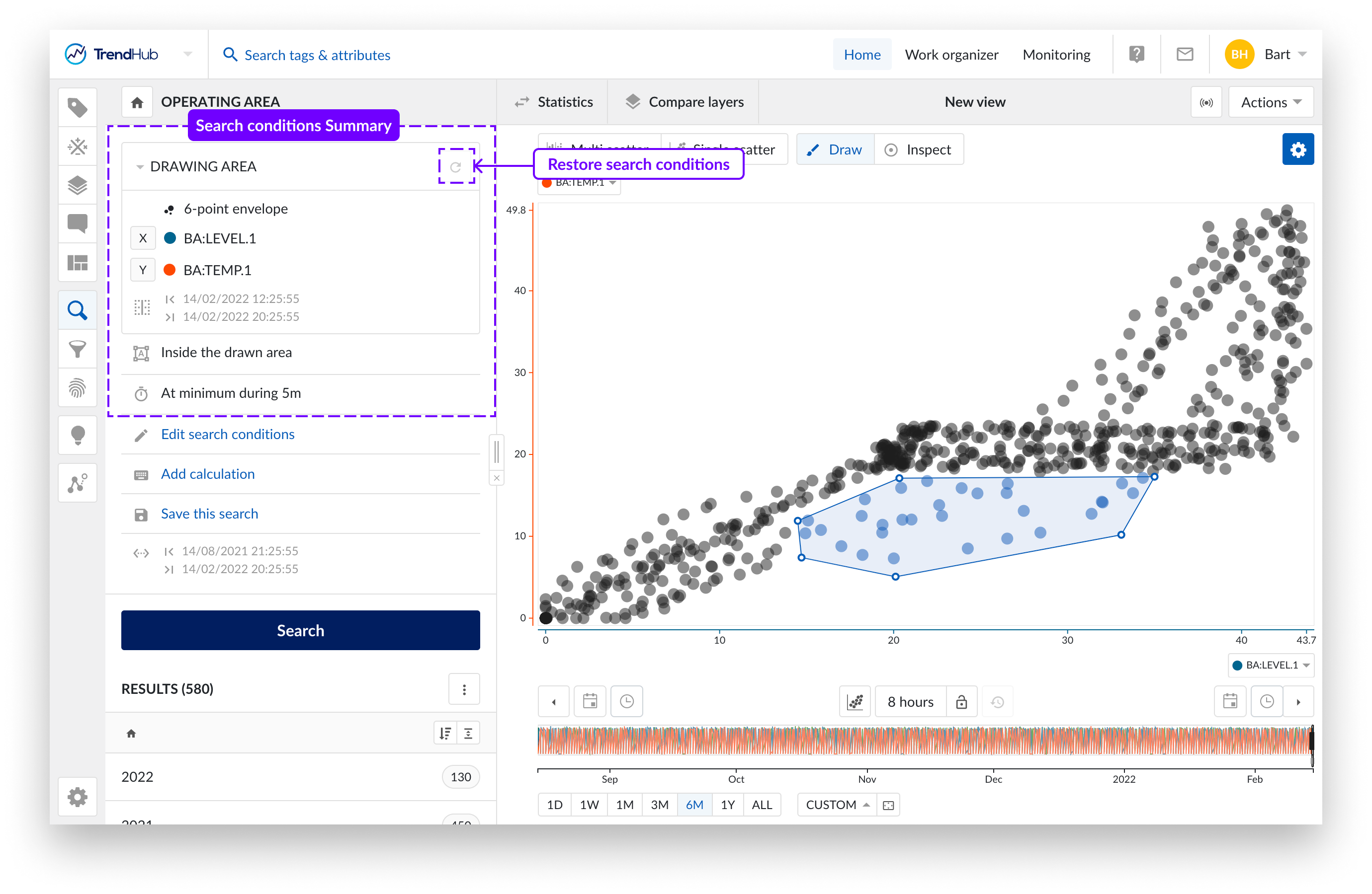

Zeichnungsbereich: Dieser Teil zeigt die Details des von Ihnen gezeichneten Bereichs auf dem Streudiagramm an. Die angezeigten Informationen sind:
Die Anzahl der Knoten, die der gezeichnete Bereich/Hüllkurve enthält
Die Tags/Attribute, die für die X- und Y-Achse verwendet werden.
Der Zeitraum des Fokusdiagramms, der zum Zeichnen des Bereichs verwendet wird
Dieser Teil fordert den Benutzer auf, einen Bereich zu zeichnen, wenn keine aktive Zeichnung erkannt werden kann.
Suchzeitraum: Der hier angegebene Zeitraum spiegelt die Zeitspanne wider, die im Kontextzeitraum des Diagramms angegeben ist. Es werden nur Suchergebnisse zwischen diesem Start- und Enddatum ausgegeben. Dieser Wert kann mit der Auswahl für den Kontextzeitraum am unteren Rand des Diagramms angepasst werden.
Eine Zusammenfassung Ihrer Suchergebnisse wird oben im Ergebnismenü angezeigt. Sie können die ursprünglichen Suchbedingungen wiederherstellen, indem Sie auf das Symbol Aktualisieren klicken. Nachdem Sie auf die Wiederherstellungs-Schaltfläche geklickt haben:
Die Wiederherstellen-Schaltfläche ist nur verfügbar, wenn eine Änderung im gezeichneten Bereich und/oder im Referenzzeitraum festgestellt wurde. Sie können die ursprünglichen Suchbedingungen wiederherstellen, indem Sie auf das Symbol Aktualisieren klicken.
Möglicherweise müssen Sie Ihre Liste der aktiven Tags erneut anpassen, wenn die verwendeten Tags nicht mehr in der Liste der aktiven Tags vorhanden sind und die maximale Anzahl der sichtbaren Tags erreicht haben, bevor Sie Ihre Suchbedingungen wiederherstellen können.
Das Fokusdiagramm wird auf den aufgeführten Zeitraum eingestellt.
Die aufgelisteten Tags werden in den Chart geladen.
Der gezeichnete Bereich ist identisch mit dem, den Sie bei der ersten Suche ausgewählt haben.
