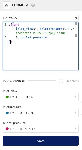

Das Formelfeld wurde überarbeitet und Sie können Ihre Formel jetzt wie einen Code-Editor formatieren. So können Sie Ihre Formel einrücken und sogar Kommentare hinzufügen.
Wenn Sie auf eine Variable, eine Funktion oder ein anderes Element klicken, werden auch die anderen Vorkommen innerhalb der Formel hervorgehoben. Wenn eine Klammer angeklickt wird, wird nur die dazugehörige Klammer hervorgehoben. Nicht geschlossene Klammern sind zur leichteren Erkennung rot markiert.

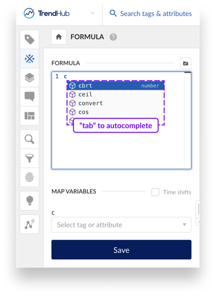

Außerdem unterstützt das Formelfeld jetzt die automatische Vervollständigung. Beim Eingeben werden Vorschläge für mögliche integrierte Funktionen angezeigt. Wenn Sie die Tabulatortaste auf Ihrer Tastatur drücken, wird die ausgewählte Funktion vervollständigt.

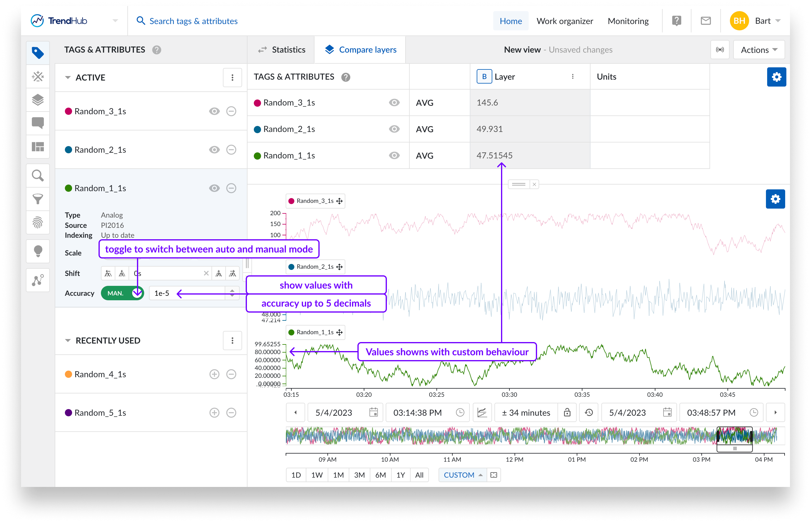

Anpassbare Präzision nach Tag
Die Tag- oder Attribut-Detailübersicht bietet eine Option zur Einstellung der Genauigkeit eines Tags. Indem Sie die Genauigkeit einstellen, können Sie anpassen, wie die Werte Ihres Sensors angezeigt werden.
Wenn der Kippschalter deaktiviert ist, verwendet TrendMiner sein Standardverhalten zur Anzeige von Werten. Sie können jedoch die Anzeige eines Wertes innerhalb der maximal zulässigen signifikanten Zahlen anpassen, indem Sie den Schalter für die Genauigkeitseinstellung aktivieren.
TrendMiner wechselt nun auch bei kleineren Werten in die wissenschaftliche Notation, anstatt den Nullwert anzuzeigen, wenn die maximalen signifikanten Zahlen überschritten werden.

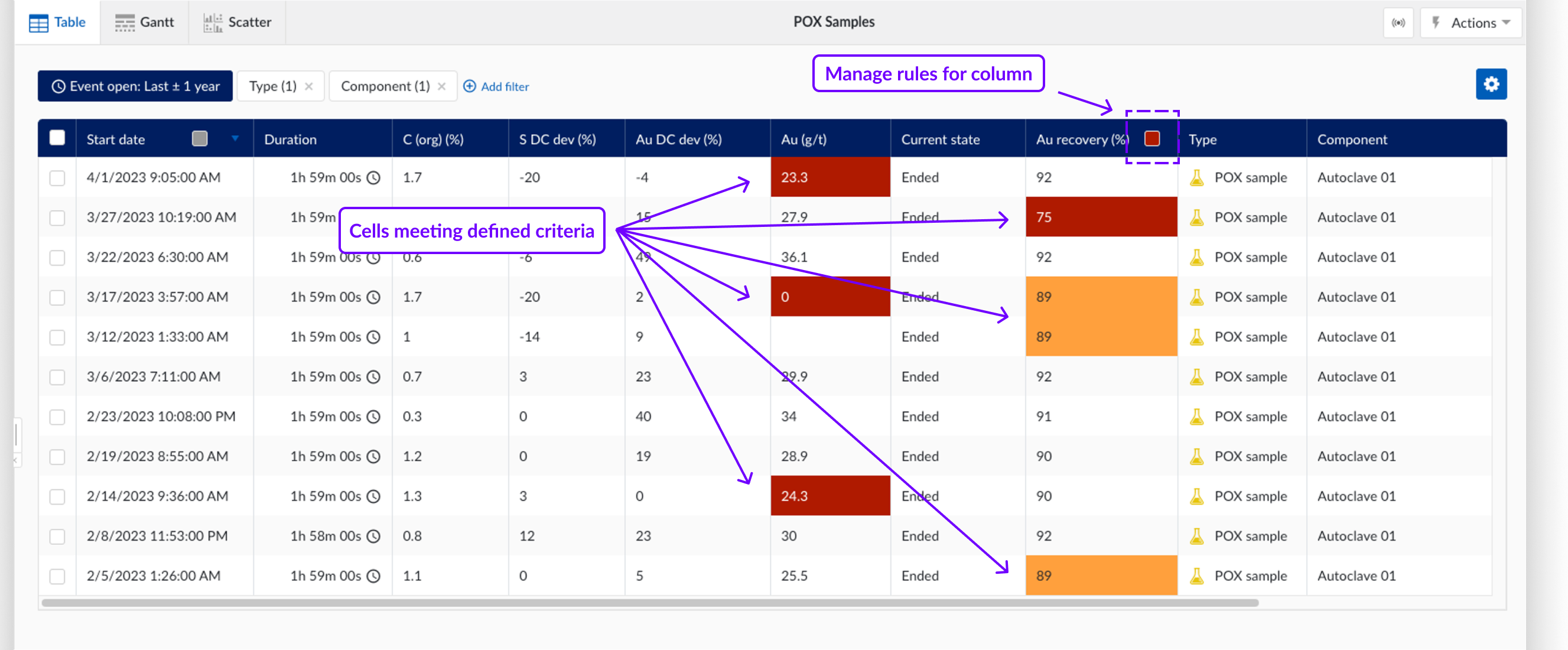

Bedingte Formatierung in ContextHub-Tabellen
Die Funktion zur bedingten Formatierung gibt Ihnen die Möglichkeit, die Hintergrundfarbe von Zellen in der ContextHub-Tabellenansicht auf der Grundlage einer Reihe von definierten Regeln zu formatieren.
Es können mehrere Regeln für eine bestimmte Spalte im Raster festgelegt werden. Die Regeln können durch Ziehen und Ablegen neu geordnet werden, wobei die oberste Regel die höchste Priorität hat. Diese Regeln können auch auf Werten aus anderen Spalten basieren.

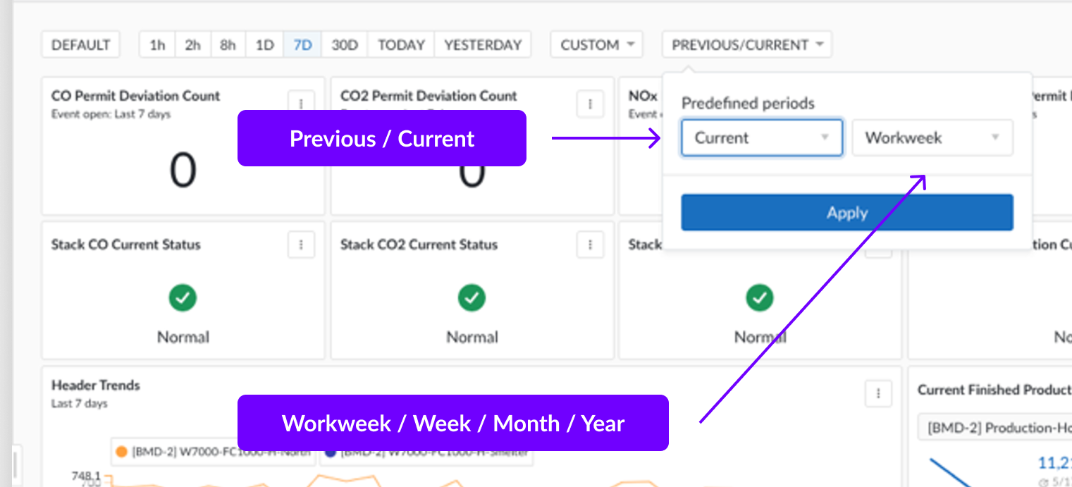

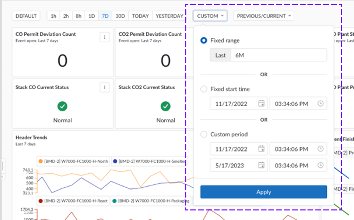

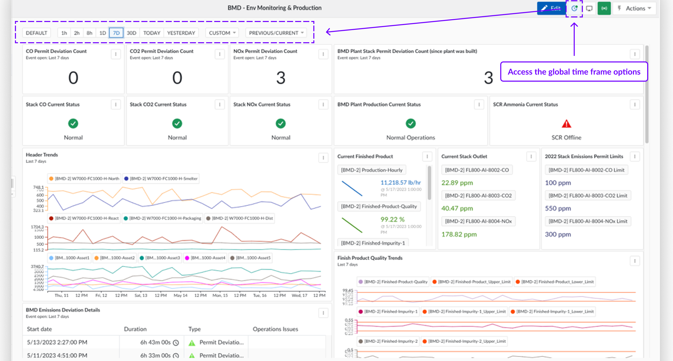

Globale Zeitrahmenanpassung für DashHub
Die Funktion Globaler Zeitrahmen gibt Ihnen die Möglichkeit, die ausgewählten Zeitrahmen für alle Kacheln in einem Dashboard in DashHub zu ändern.
Sie können auch einen eigenen Zeitrahmen festlegen:
Oder verwenden Sie einen der vordefinierten Zeiträume:

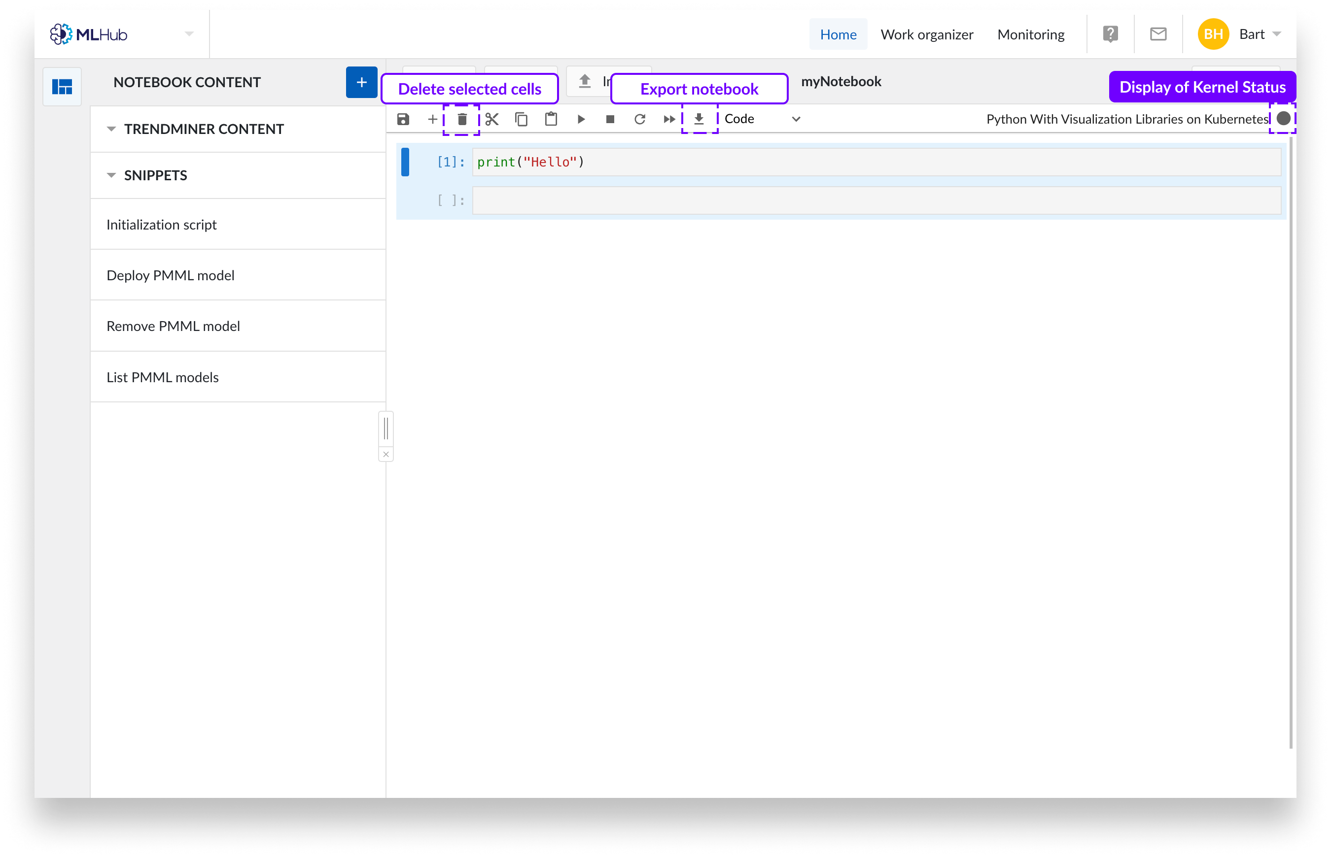

Verbesserungen am Notebook
  • In der Symbolleiste steht jetzt eine Schaltfläche Löschen zur Verfügung, mit der Sie alle markierten Zellen eines Notizbuchs löschen können.
  • Sie können Ihr Notebook jetzt exportieren, um Ihre Notebooks lokal zu speichern.

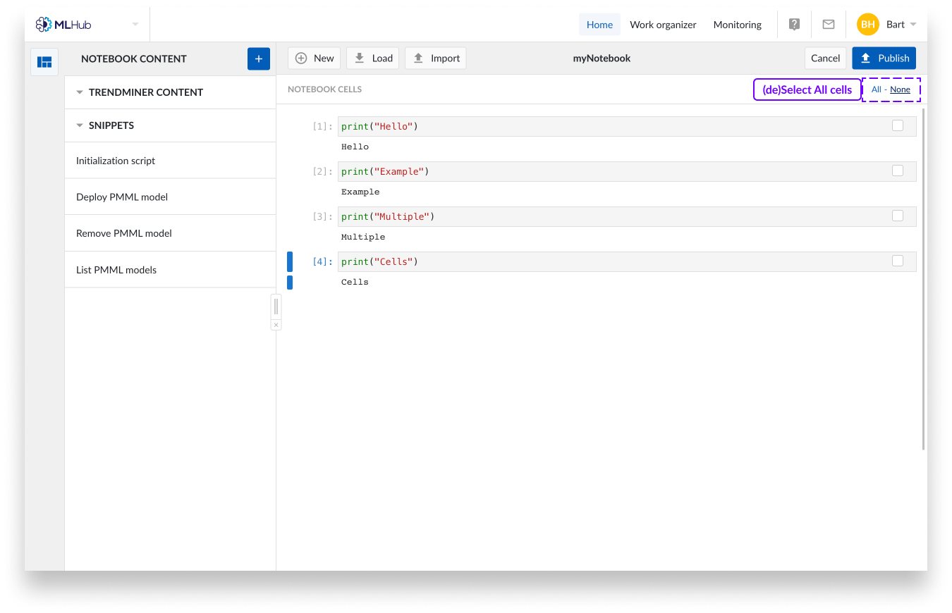

  • Beim Veröffentlichen Ihres Notebooks können Sie jetzt alle Zellen auswählen, anstatt jede Zelle einzeln anzuklicken.
