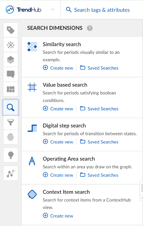

Gehen Sie zum TrendHub-Menü und klicken Sie auf das Suchsymbol Views_1.png, um die Context Item Suche Views_2.pngzu finden. Wählen Sie diese Suche um TrendMiner's ContextHub zu öffnen, den Ort, an dem sich alle kontextuellen Elemente befinden, die zum Kommentierenon Daten verwendet werden.
Sie müssen im Suchmenü auf "gespeicherte ContextHub-Ansichten" klicken, um die Suche in TrendHub zu nutzen. Wenn Sie auf Context Items klicken, werden Sie zu ContextHub weitergeleitet.

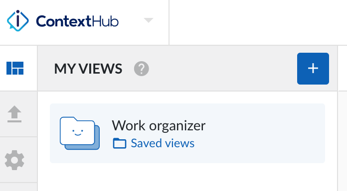

Sehen Sie sich das Menü MEINE ANSICHTEN innerhalb des Bedienfelds auf der linken Seite des Bildschirms an.
  1. Klicken Sie auf „Gespeicherte Ansichten".

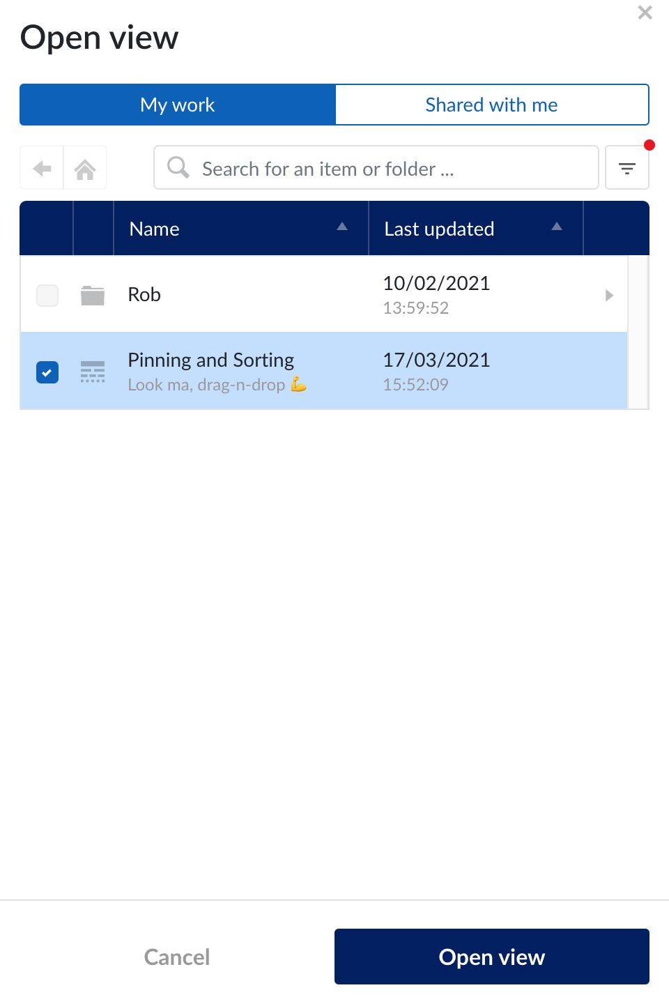

    Es erscheint eine Seitenwand von rechts.
  2. Wählen Sie eine Ansicht aus der Liste aus.
    Die Ansicht wird geöffnet und stellt Ihre context-Daten standardmäßig im Tabellenanzeigemodus dar.
  3. Klicken Sie auf "Ansicht öffnen".

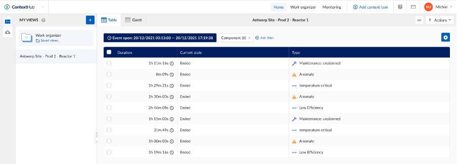

    Es erscheint eine Auflistung Ihrer Items ContextHub
    Eine View-Tabelle zeigt eine Reihe von Context Items, die normalerweise auf einen Prozess hinweisen. Die Tabelle besteht aus den folgenden Spalten, die durch Anklicken des Zahnradsymbols ausgewählt werden können:

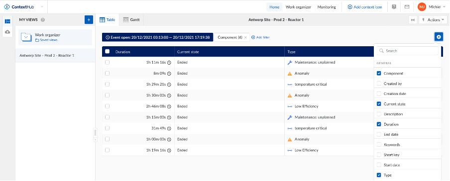

    Wenn Sie den Spaltenwahlschalter (Zahnradsymbol) öffnen, erhalten Sie eine Vielzahl von Spaltentypen, die in Ihrer Ansichtstabelle angezeigt werden sollen. Kreuzen Sie die für Sie interessanten Spaltenoptionen an. Jede neue Spaltenauswahl wird an den Anfang der Liste der Spalten gestellt.

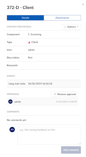

    Wenn Sie die Geschichte Ihres Context Item sehen möchten, klicken Sie auf eine Zeile, um das Fenster Context Item Details zu öffnen, das auf der rechten Seite des Bildschirms erscheint.

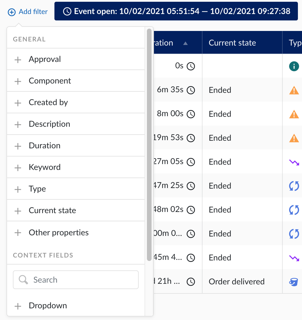

  1. Wenn Sie sich inContextHub befinden, wählen Sie eine Ansicht aus und klicken Sie auf die Funktion "+Filter hinzufügen".
  2. Wählen Sie aus einer Reihe von Filter-Typen, um sich auf den gewünschten Kontext zu konzentrieren. Wählen Sie eine der Optionen aus:
    • Approval (Freigabe)
    • Komponente (+ Hierarchie-Filter)
    • Created by (Ersteller)
    • Description (Beschreibung)
    • Duration (Dauer)
    • Keyword (Schlüsselwörter)
    • Type (Type)
    • Current state (Aktueller Zustand)
    • Other properties (Andere Eigenschaften)
    • Context Fields (Context Fields)

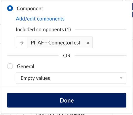

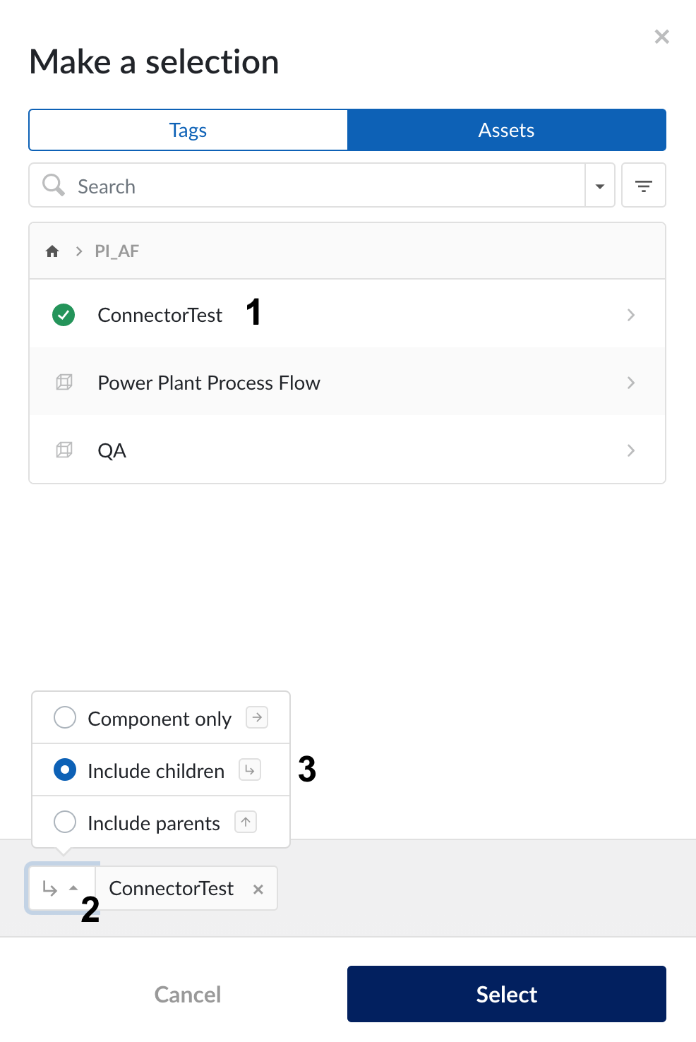

Wenn Sie eine Komponente auswählen möchten:

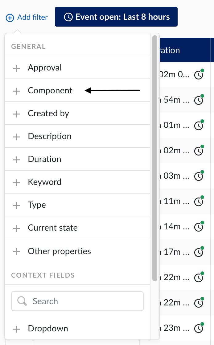

  1. Klicken Sie auf die Views_11.png„Schaltfläche Filter“ hinzufügen.
    Es erscheint eine Auswahlliste.
  2. Wählen Sie "+” neben der auszuwählenden Komponente"
    Ein zweites Dropdown erscheint.
  3. Klicken Sie auf "Komponenten hinzufügen/bearbeiten".
  4. Wählen Sie die Komponente aus dem Menü.
    Eine Beschriftung der ausgewählten Komponente erscheint in einer unteren Leiste des Fensters.
  5. Klicken Sie auf die Pfeiltaste.
    Es wird ein kleines Dropdown-Menü angezeigt, das die folgenden Optionen enthält:
    • Nur Komponente (Standard)
    • Untergeordnete Elemente einbeziehen
    • Übergeordnete Elemente einbeziehen
  6. Wählen Sie eine der Optionen aus.
  7. Klicken Sie auf die Schaltfläche "Auswählen"
    Nachdem Sie auf "Auswählen" geklickt haben, erscheint Ihre Auswahl an Komponenten in Ihrer gefilterten Auswahl.

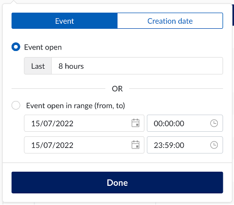

Sie können eine Ansicht auch nach Zeiträumen und Daten filtern, auf die sie sich bezieht:
  • Startdatum des Ereignis
  • Erstellungsdatum der Context Items
Wählen Sie einfach die Zeit aus (Standardeinstellung: ‘Letzte: 8 Stunden”) und geben Sie die gewünschten Zeiträume und Daten ein, in denen Ihre Ereignisse stattfinden.
Sie können entweder:
  • einen vordefinierten Zeitraum (in dem Ihr Ereignis stattgefunden hat) auswählen, indem Sie auf das Feld "8 Stunden" klicken;
  • ein bestimmtes Ereignisdatum auswählen; oder,
  • unter der Schaltfläche "Erstellungsdatum" das Erstellungsdatum der Context Items festlegen. Dieser Filter umfasst Datum vor und nach dem Erstellungsdatum.
Klicken Sie dann auf "Fertig".

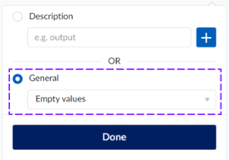

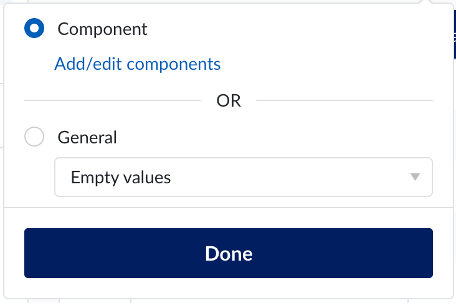

Bei einigen Eigenschaften/Feldtypen ist es möglich, nicht nur nach bestimmten Werten zu filtern, sondern auch nach leeren oder nicht leeren Werten. Diese Option ist bei den folgenden Filtern verfügbar:
Ein Wert gilt als leer, wenn er entweder null oder ein leerer String ist. Das Filtern nach leeren oder nicht leeren Werten für eine Komponente wird derzeit in der Gantt-Ansicht nicht unterstützt.
  • Component filter (Filter für die Komponente)
  • Description filter (Filter für Beschreibung)
  • Keyword filter (Keyword-Filter)
  • Current state filter (Filter für den aktuellen Zustand)
  • Custom numeric context field filter (Benutzerdefinierter numerischer context field Filter)
  • Custom string context field filter (Benutzerdefinierter string context field filter)
  • Custom dropdown context field filter (Benutzerdefinierter Dropdown-Filter für Context Fields)
