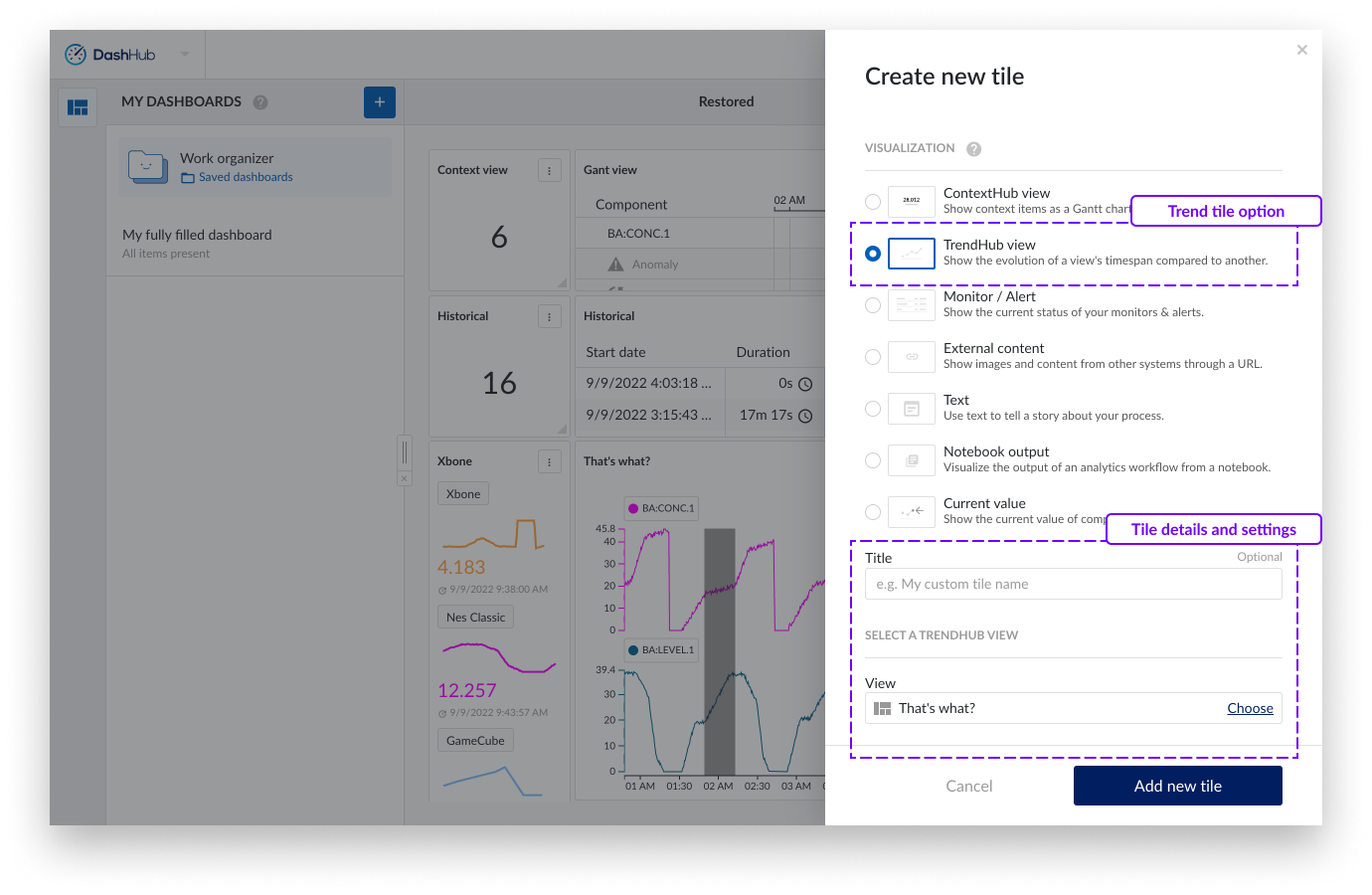

- Beginnen Sie wie bei der Kontextkachel mit einem neuen oder gespeicherten Dashboard und klicken Sie auf die Schaltfläche "Aktion" in der Dashboard-Leiste.
- Das Panel "Neue Kachel erstellen" wird auf der rechten Seite des Bildschirms angezeigt.
- Kachel TrendHub-Ansicht
- Geben Sie einen Titel ein (optional) und klicken Sie auf die Aktion "Auswählen", um das Seitenfenster des work organizers zu öffnen.
- Wählen Sie die gewünschte Trend-Ansicht und bestätigen Sie.
- Um die Kachel zum Dashboard hinzuzufügen, klicken Sie auf die Schaltfläche "Neue Kachel hinzufügen" am unteren Rand des Seitenfensters.

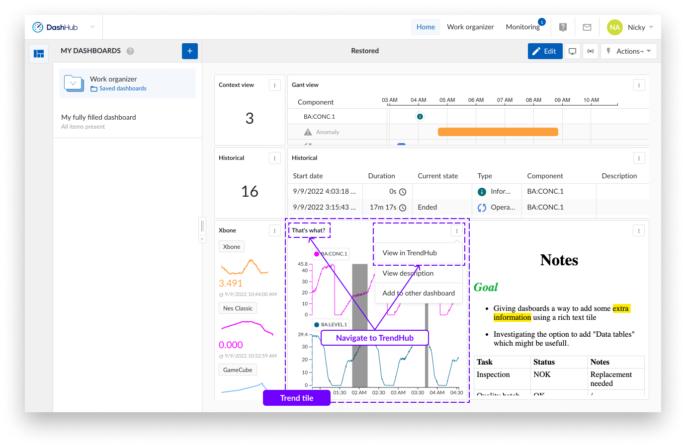

- Klicken Sie auf die blaue Schaltfläche "Anzeigen" auf der rechten Seite der Dashboard-Leiste.
- Klicken Sie auf das Symbol mit den drei vertikalen Punkten, das sich oben rechts auf Ihrer Trend-Kachel befindet, und wählen Sie die Option "In TrendHub anzeigen" oder
- Klicken Sie auf den Titel der Trendkachel.
