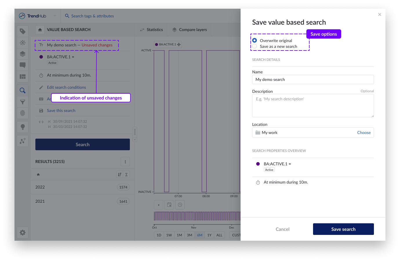

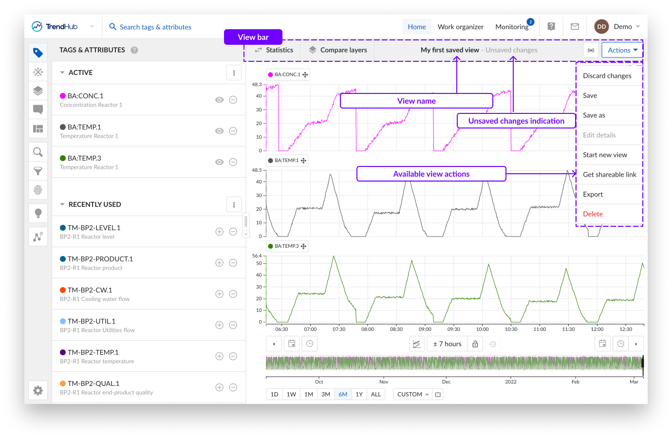

Das Speichern einer Ansicht erfolgt jetzt über die Aktionsschaltfläche in der Ansichtsleiste (oben rechts auf dem Bildschirm) und nicht mehr über das Ansichtmenü in der linken Menüleiste.

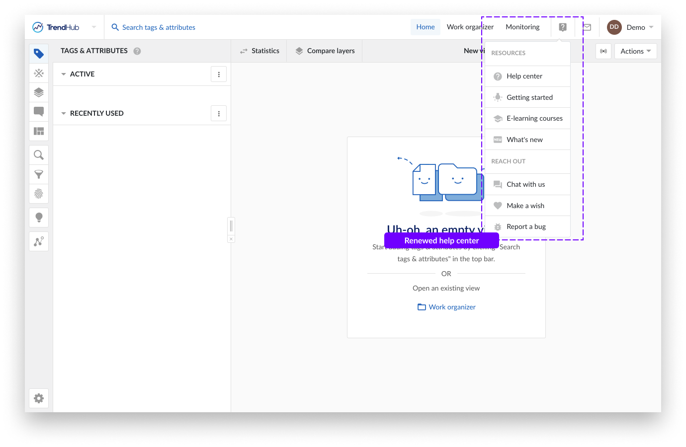

Die blaue Hilfe- und Herz-Schaltfläche wurde durch ein Hilfe-Center in der oberen Menüleiste, neben der neuen Monitoring Registerkarte, ersetzt. Das Hilfe-Center enthält alle bekannten Ressourcen und zusätzlich einen brandneuen Leitfaden für die ersten Schritte, mit dem Sie die In-App-Touren in Ihrem eigenen Tempo nutzen können.

Bei der Neugestaltung von TrendHub haben wir viel Wert auf unsere Trendanzeigefunktionen gelegt. Die bemerkenswerteste Änderung ist die zentrale Rolle der Ansichten. Zu jeder Zeit wird ein Verweis auf die aktuell aktive Ansicht angezeigt, und Aktionen für Ansichten (wie Speichern, Exportieren von Daten) sind jetzt die Aktionsschaltfläche in der Ansichtsleiste verfügbar. Das Ansichtmenü gibt es zwar immer noch, aber es ist lediglich ein Einstiegspunkt in den Work Organizer.
Wenn Sie eine Ansicht speichern, werden Sie feststellen, dass es keine Option mehr gibt, die angibt, welcher Zeitrahmen gespeichert werden soll (der aktuelle oder ein relativer). Die Art der Ansicht und wie sich dies auf den Zeitrahmen beim Öffnen der Ansicht auswirkt, wird jetzt ausschließlich durch den Zustand des Schlosses und den Zustand der Live-Modus Schaltfläche bestimmt.
Die folgende Tabelle erklärt, wie der Zustand des Live Modus und der Sperre die Art der Ansicht bestimmt.
Ansichtstyp | Zustand des Live Modus | Zustand des Schlosses |
Historischen Ansicht | Deaktiviert | Kein Einfluss |
Live-Modus feste Zeitspanne | Aktiviert | Geschlossen |
Live Modus fester Start | Aktiviert | Geöffnet |

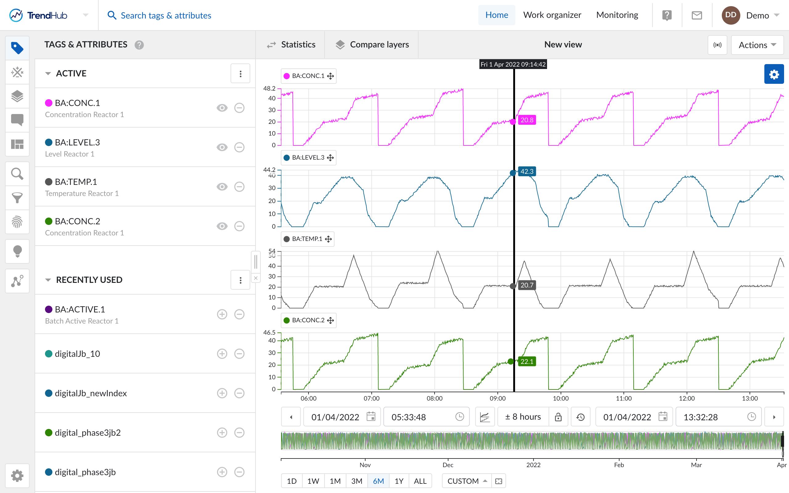

Der Visualisierungsmodus wird in einer gespeicherten Ansicht gespeichert und dieser Modus wird auch verwendet, wenn Sie die Ansicht als Trendkachel in DashHub hinzufügen.
Jeder Visualisierungsmodus hat seine eigenen Diagrammkonfigurationseinstellungen, mit denen Sie z.B. Context Items anzeigen oder ausblenden, Gitternetzlinien anzeigen, Histogramme anzeigen, ... können.
Der gestapelte Modus ist jetzt der Standardvisualisierungsmodus in TrendHub.
Das Ablesen von Werten zu bestimmten Zeitpunkten wird durch die Anzeige der Werte auf dem vertikalen Lineal und durch das Hinzufügen von Gitternetzlinien erleichtert.

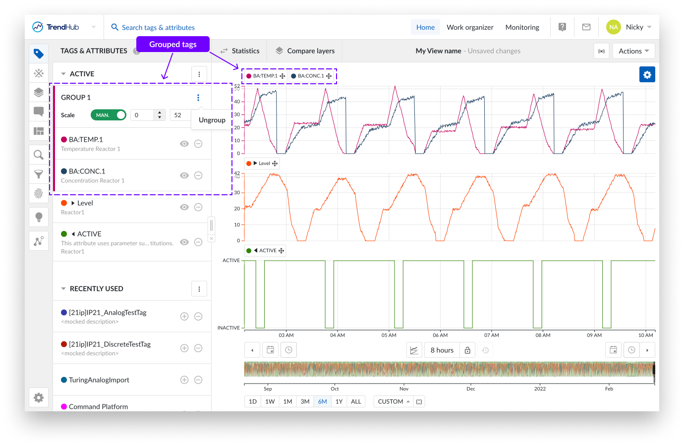

Wenn Sie Tags gruppieren und die automatische Skalierung aktiviert ist, wird die Skala auf der Grundlage des maximalen und minimalen Gesamtwerts aller Tags dieser Gruppe festgelegt. Dadurch wird Verwirrung vermieden, wenn Sie zu anderen Zeiträumen navigieren.

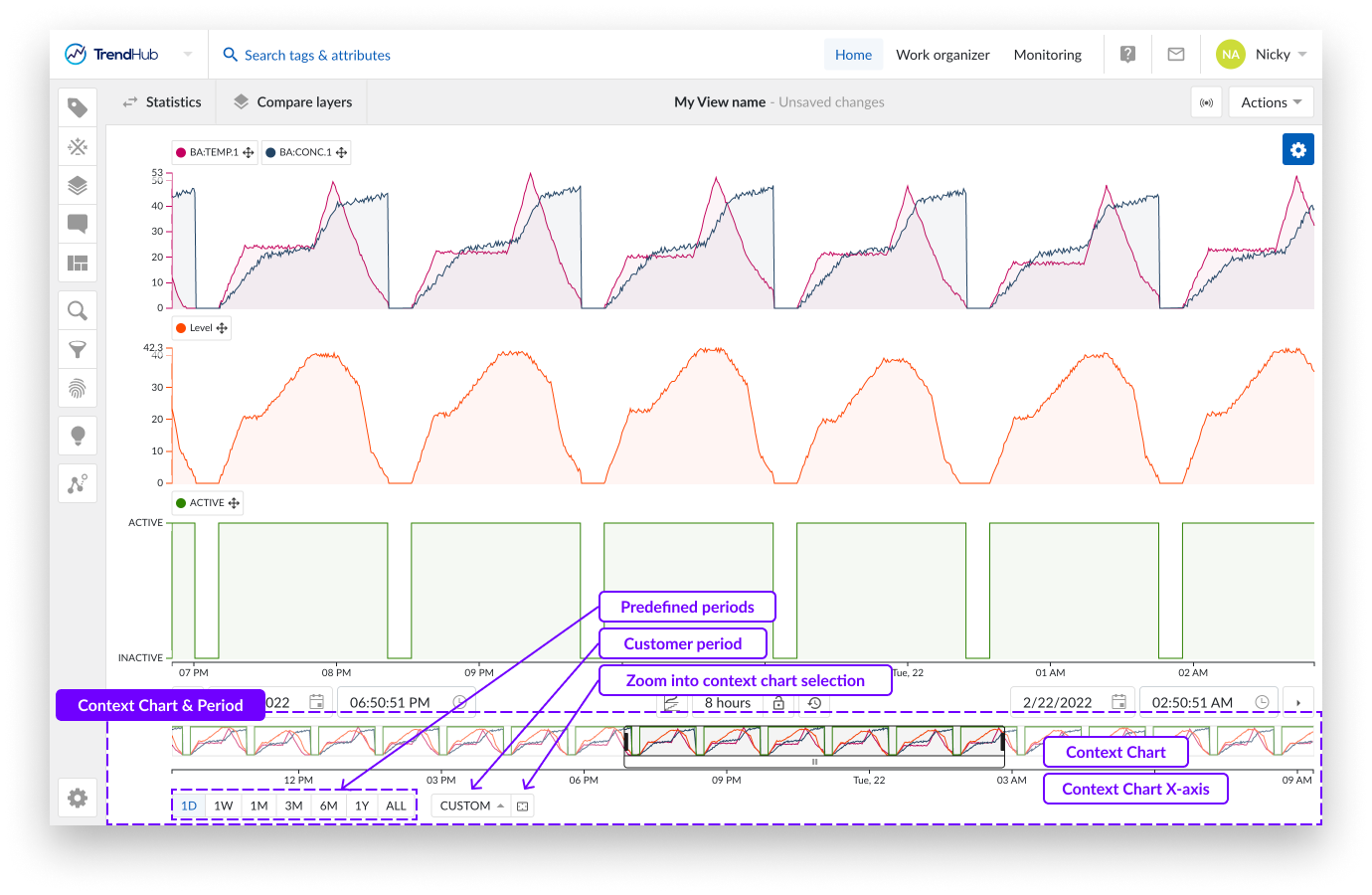

Der doppelte Schieberegler, mit dem Sie den Zeitraum des Kontextdiagramms auswählen konnten, wurde durch einfache vorkonfigurierte Zeiträume ersetzt. Die Auswahl eines benutzerdefinierten Zeitraums oder Bereichs ist mit der benutzerdefinierten Auswahl möglich.

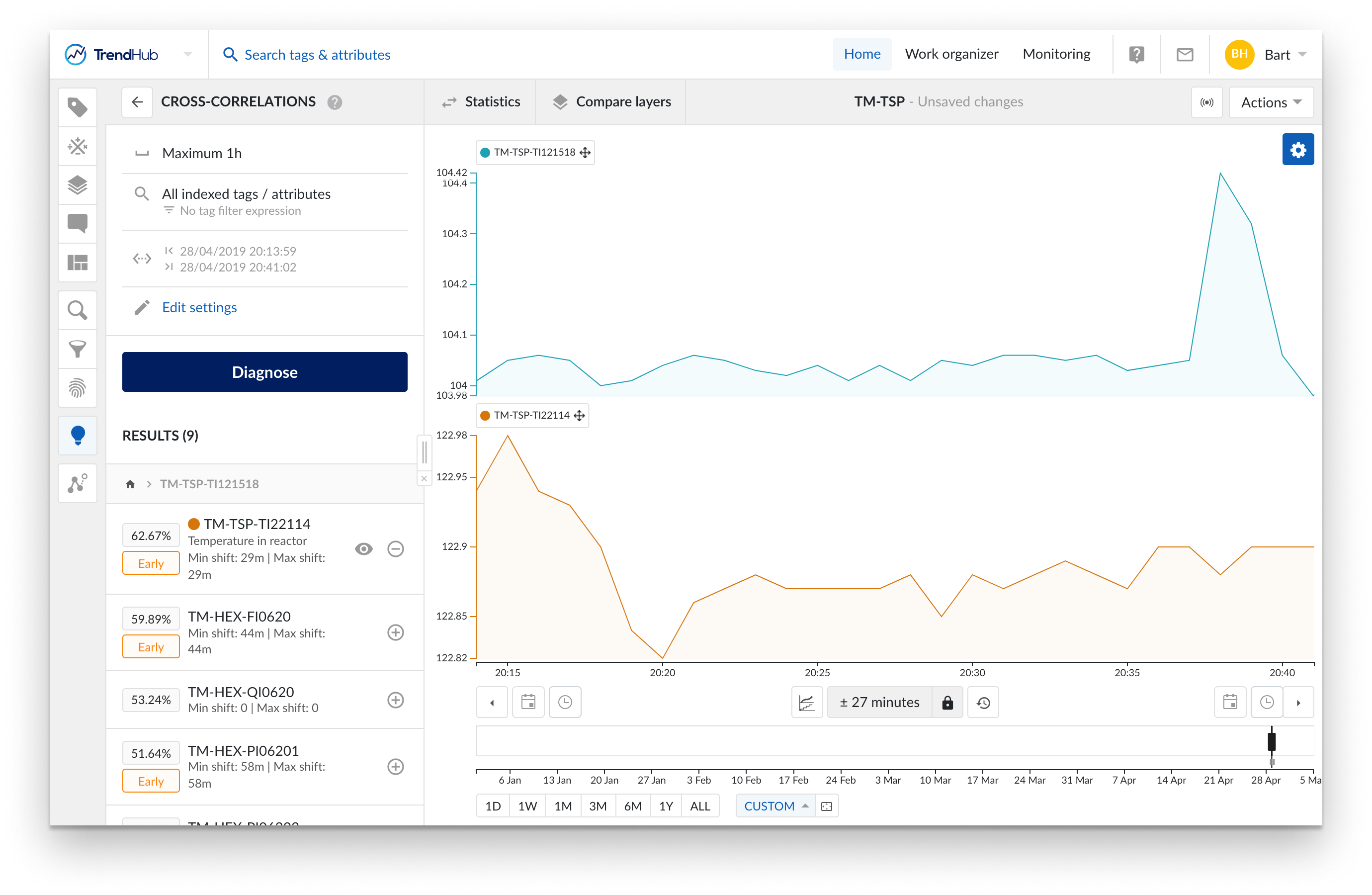

Die Recommendation Engine wird jetzt durch das Diagnosemenü ersetzt, um die globale Ursachenanalyse zu erleichtern. Es hat auch seinen Platz gewechselt. Sie finden das bekannte Glühbirnensymbol jetzt im Menü auf der linken Seite, zwischen allen anderen Funktionen und nicht mehr in der oberen Menüleiste. Zu den weiteren allgemeinen Verbesserungen gehören die folgenden:
Es wird klar zwischen der Kreuzkorrelationsanalyse und der Abweichungsanalyse von Fingerprints unterschieden, damit Sie beide Funktionen besser unterscheiden können.
Alle Einstellungen können angepasst werden, bevor die Analyse gestartet wird, und es wird eine gespeicherte Ergebnisliste angezeigt. So können Sie die Kandidaten visuell überprüfen ohne dass die komplette Analyse verloren geht. Der Gesamtablauf ist dem der Suche sehr ähnlich.
Wie im folgenden Abschnitt erläutert wird, wurde die Funktionalität der Einflussfaktoren umbenannt und in das Tag Builder-Menü verschoben, so dass Diagnose nun das Hauptmenü für die Ursachenanalyse ist. Die folgenden Verbesserungen wurden daher der Kreuzkorrelationsanalyse hinzugefügt, die in der alten Recommendation Engine ein limitierender Faktor war:
Die Erkennung einer Upstream-Verschiebung kann bis zu 24 Stunden anstelle der standardmäßigen, festen 1 Stunde angegeben werden.
Die minimale und maximale Zeitverschiebung wird angezeigt, wenn mehrere Ebenen für die Analyse verwendet werden.

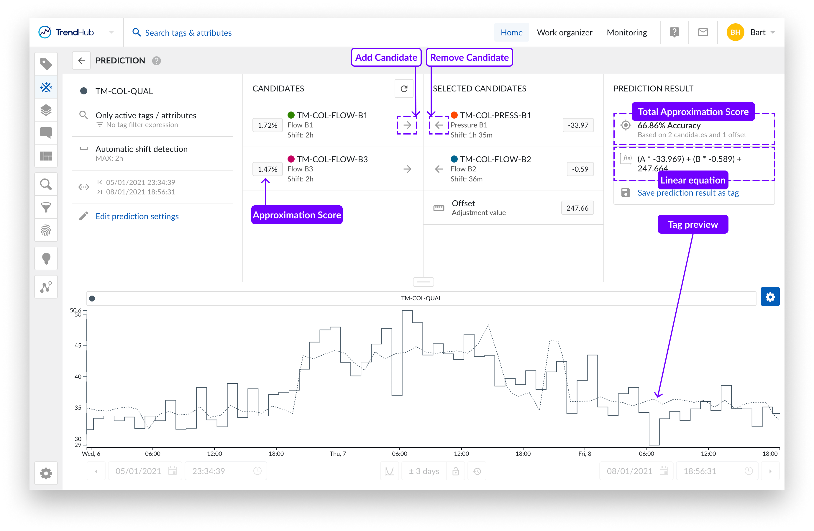

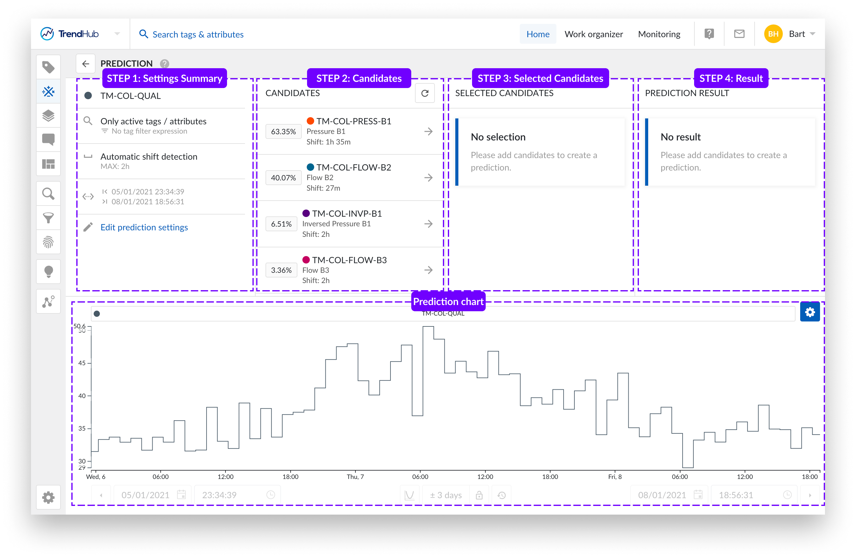

Die Prädiktion im Tag Builder ersetzt unsere Einflussfaktoren-Funktionalität, um die Erstellung von Soft-Sensoren zu erleichtern. Mit den prädiktiven Tags können Sie ein lineares Modell mit mehreren Variablen erstellen, um den interessierenden Wert aus beliebigen anderen verfügbaren Daten vorherzusagen.
Die Erstellung dieser Tags wird durch die Einführung eines völlig neuen Arbeitsablaufs noch benutzerfreundlicher, da er Sie in verschiedenen Schritten zum endgültigen Modell führt. Wenn Sie den Erstellungsprozess starten, wird ein spezielles Diagramm angezeigt, in dem das Modell visualisiert wird.
Neben der Änderung des Erstellungsprozesses wurden die folgenden Verbesserungen eingeführt:
Aufgelistete Kandidaten werden nicht mehr in Klassen, sondern in einer Liste angezeigt, damit Sie einen besseren Überblick über alle Ihre Ergebnisse haben, ohne all diese Klassen öffnen/schließen zu müssen. Die Kandidaten werden nach ihrer Punktzahl sortiert, und nur die 300 besten Ergebnisse werden angezeigt.
Für die aufgelisteten Kandidaten werden jetzt Beschreibungen der Tags/Attribute angezeigt, damit Sie besser verstehen, welcher Kandidat aufgelistet ist.
Beim Speichern des Endergebnisses wird das Modell, einschließlich des vollständigen Erstellungsprozess, als neuer Tag Builder-Typ, d.h. als prädiktive Tags, gespeichert. So können Sie das Modell zu einem späteren Zeitpunkt einfach neu trainieren, wenn es nicht mehr akkurat sein sollte.
Die Ergebnisse bleiben erhalten, wenn Sie das Menü wechseln, und die ausgewählten Kandidaten bleiben erhalten, wenn Sie den Suchbereich ändern. Dies ermöglicht eine größere Flexibilität bei der Auswertung verschiedener Tags und Zeitverschiebungen, die während der Einrichtung Ihres Modells ausgewertet werden.
Sie können jetzt beispielsweise zunächst eine lokale Analyse durchführen, dem Modell einige Kandidaten hinzufügen und dann mit einer globalen Analyse fortfahren, um die Genauigkeit des Modells weiter zu erhöhen.

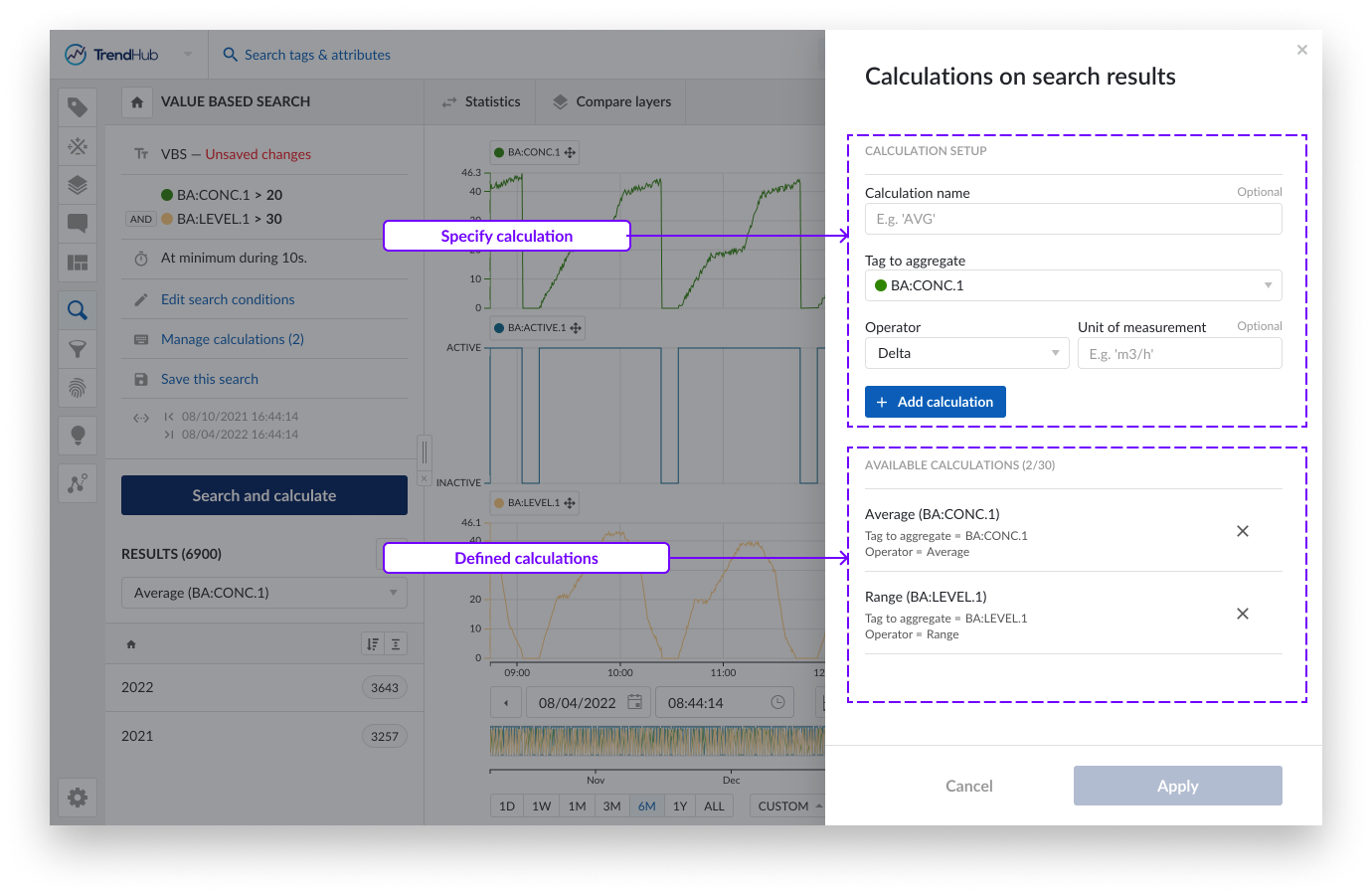

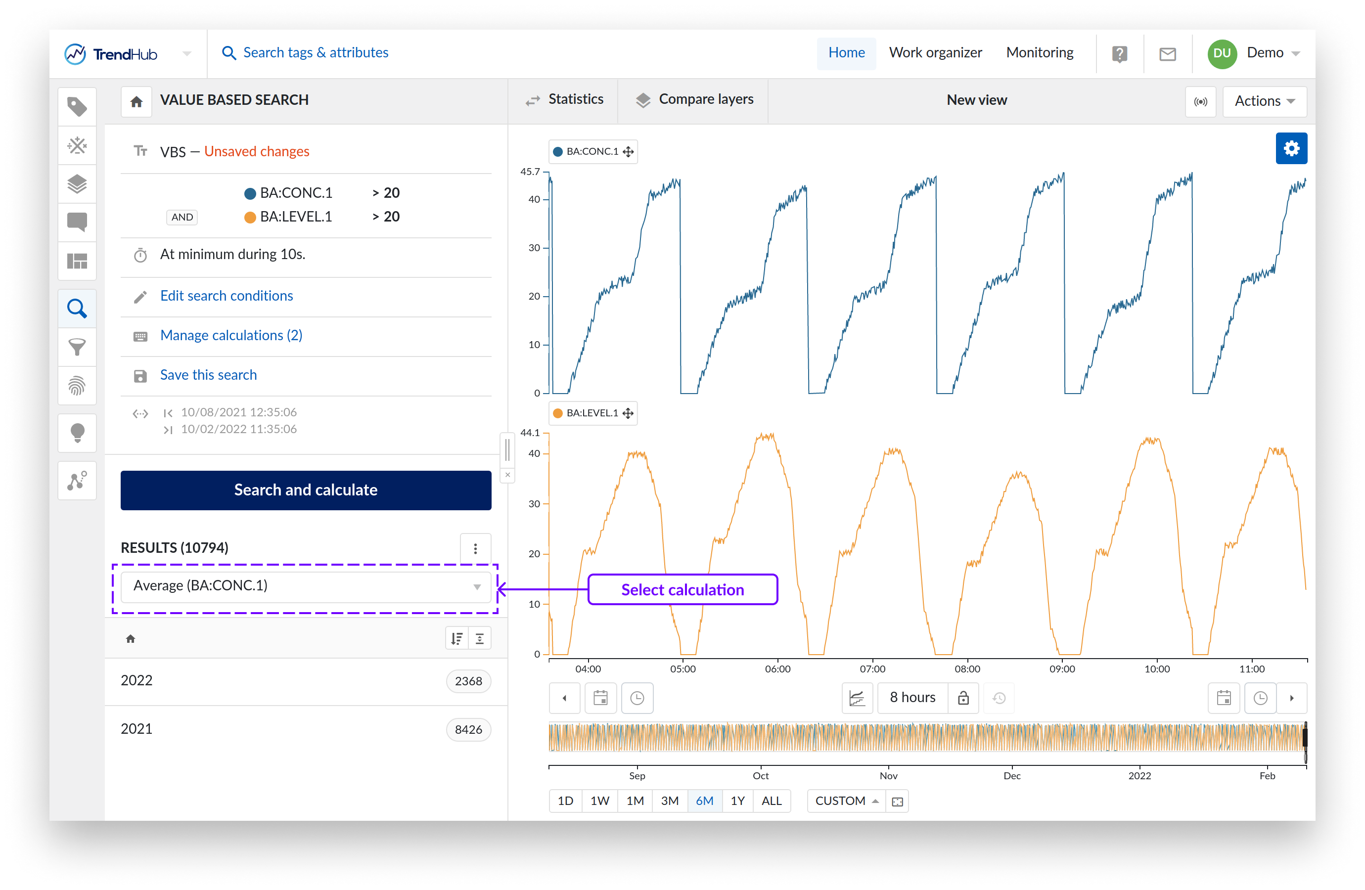

Die Möglichkeit, mehrere Berechnungen auf Basis von Suchergebnissen durchzuführen und zu exportieren, war wahrscheinlich die am häufigsten gewünschte Funktion. Mit der Einführung von TrendHub Next Generation ist diese Funktion nun verfügbar und kann als Aktion im Detailbereich der Suche gefunden werden.
Es können bis zu 30 Berechnungen auf einmal hinzugefügt werden. In der Liste der Suchergebnisse kann eine bestimmte Berechnung ausgewählt werden, die dann oben in den Ergebnissen angezeigt und bei der Sortierung nach Berechnungen verwendet wird. Als Bonus werden die Berechnungsdefinitionen als Teil der Suche gespeichert, was die Reproduktion Ihrer Analyse noch einmal vereinfacht. Sobald die Berechnungsdefinitionen verfügbar sind, werden die Berechnungen bei der Durchführung der Suche ausgeführt.

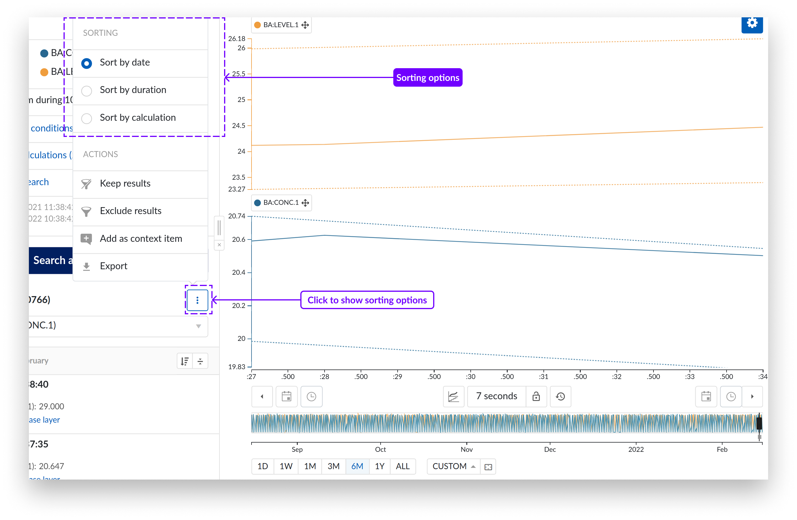

Sie können zwischen der Anzeige der Ergebnisse in Klassen (Standardoption) und der Anzeige als flache Liste wählen. Klicken Sie auf die Schaltfläche zum Verflachen, um die Ergebnisse in einer scrollbaren Liste anzuzeigen. Wenn Sie nach unten scrollen, werden Sie feststellen, dass das gesamte Menü zur Visualisierung der Ergebnisse verwendet wird. Bei Bedarf können Sie ganz einfach an den Anfang der Liste zurückspringen, indem Sie auf den blauen Pfeil in der Ergebnisliste klicken.
Die Sortierung der Suchergebnisliste wurde leicht geändert. Das Umschalten des Sortiermodus der Klassen (Datum, Dauer, Berechnung oder Ähnlichkeitsgrad) kann im Suchergebnismenü vorgenommen werden.
Die Richtung des ausgewählten Sortiermodus kann jetzt ganz einfach über die entsprechende Sortierschaltfläche geändert werden.

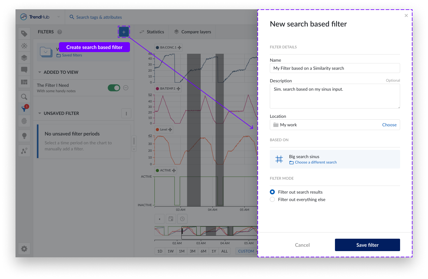

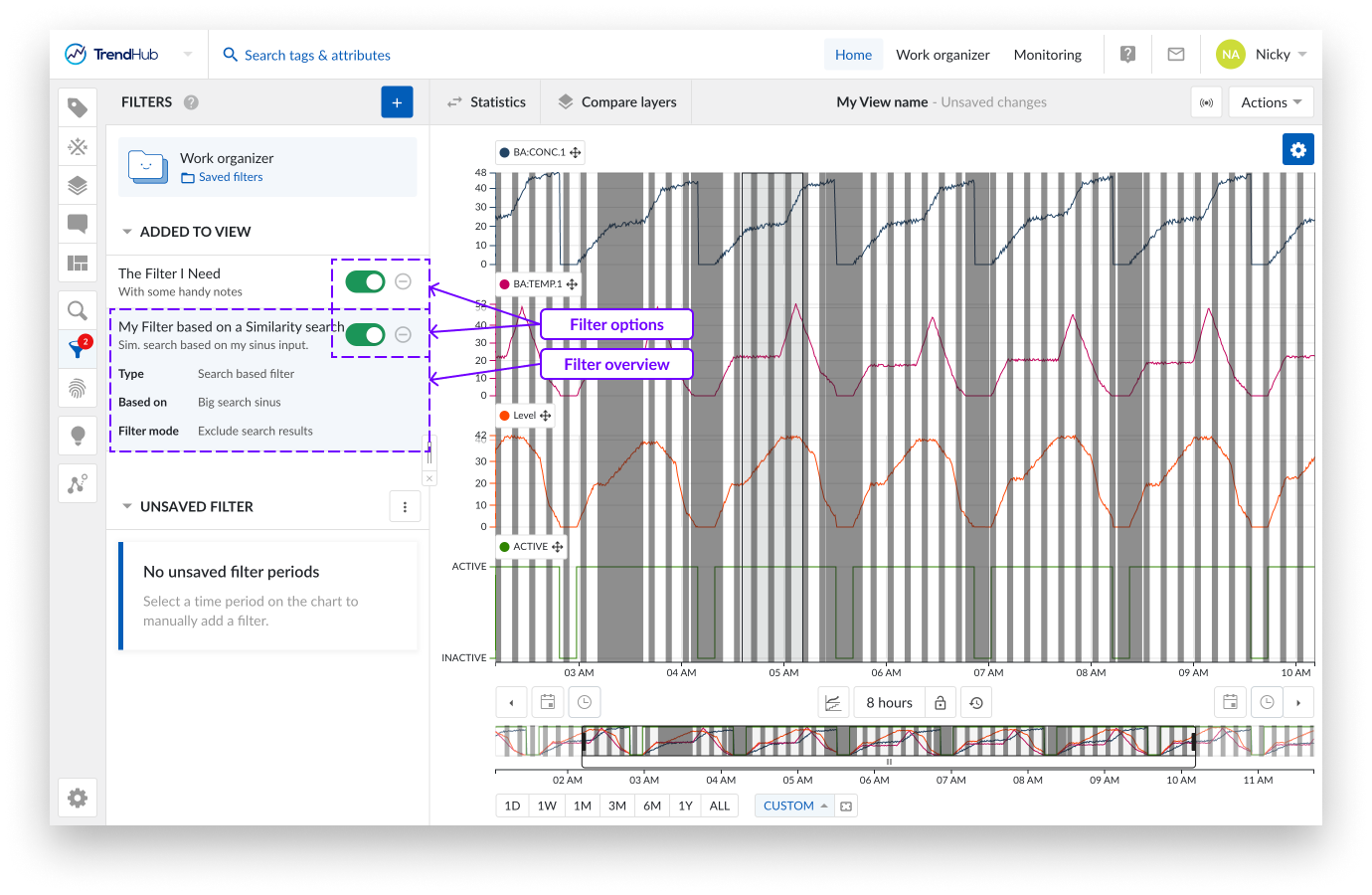

In älteren TrendMiner-Versionen mussten suchbasierte Filter beim Speichern der Suche selbst erstellt werden. Uns ist aufgefallen, dass dieser Ablauf nicht intuitiv war. Neue Benutzer suchten natürlich nach der Option zum Erstellen eines Filters im Filtermenü selbst.
Genau das haben wir in TrendHub Next Generation eingeführt. Um einen suchbasierten Filter zu erstellen, müssen Sie zunächst eine gespeicherte Suche haben. Sobald eine Suche verfügbar ist, können Sie einen Filter erstellen, indem Sie auf die blaue Plus-Schaltfläche in der Kopfzeile des Filtermenüs klicken.
Sobald Sie auf die Schaltfläche für das Hinzufügen eines suchbasierten Filters klicken, wird auf der rechten Seite ein Fenster angezeigt, in dem Sie Ihren suchbasierten Filter definieren und sofort speichern können. Filter gelten jetzt auch als gespeicherte Elemente und werden daher im Work Organizer angezeigt, wobei sie die Funktionen von gespeicherten Elementen wie Kopieren und Teilen ebenfalls übernehmen.
Das bedeutet auch, dass im Filtermenü nicht mehr standardmäßig alle vorhandenen Filter angezeigt werden. Filter müssen der aktuellen Ansicht hinzugefügt werden und werden als Teil der Ansicht betrachtet. Wenn Sie eine Ansicht speichern, werden alle hinzugefügten Filter, einschließlich ihres Zustands, in der Definition der Ansicht gespeichert.
Um der veränderten Nutzererfahrung Rechnung zu tragen, haben wir eine verbesserte In-App-Lern- und Supportfunktion eingeführt. Alle Ressourcen sind jetzt in der oberen Leiste zu finden, ebenso wie die bekannten Optionen, um das TrendMiner-Team zu erreichen.
Über das Hilfe-Center gelangen Sie zur TrendHub Next Generation Dokumentation, während Sie über E-Learning-Kurse zu unserer Online-Lernplattform gelangen.
Ein brandneuer Leitfaden für die ersten Schritte ist jetzt enthalten, mit dem die Benutzer in ihrem eigenen Tempo auf In-App-Touren zugreifen können.
Die Datenerfassung muss aktiviert sein, um den Leitfaden für den Einstieg nutzen zu können.
